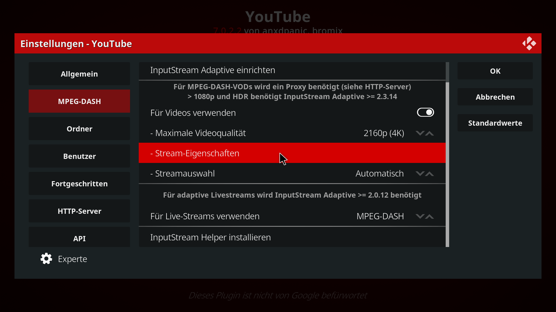

    Ne läuft top! Wie gesagt,.. verbiete VP1 und AV1 in den Addon Settings, dann wird der h.264 stream angefordert
    KODI 21.2 Omega Release | Ugoos AM6B+ mit CoreELEC | DENON AVR X-4400H | Jellyfin Docker
  • Ne läuft top! Wie gesagt,.. verbiete VP1 und AV1 in den Addon Settings, dann wird der h.264 stream angefordert
    ach du meintest "verbietet" weiter oben (da stand "bietet"), deswegen konnte ich dir nicht ganz folgen was du meinst. In der 7.0.2-alpha7 gibt es den Menüpunkt "Stream-Eigenschaften" auch gar nicht. Das kam noch hinzu. Habe die 7.0.2.2 jetzt mal installiert und VP9 und AV1 rausgenommen. Mal testen! Danke für den Tipp.
    Kannst du mir verraten in welchen Addon Settings du die Codecs VP1 und AV1 verbietest? Ich habe dazu nicht gefunden.. Vielleicht habe ich auch nur Tomaten auf den Augen....
    Danke für den Hinweis. :)
  • Kannst du mir verraten in welchen Addon Settings du die Codecs VP1 und AV1 verbietest? Ich habe dazu nicht gefunden.. Vielleicht habe ich auch nur Tomaten auf den Augen....
    Siehe Anhang.
