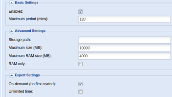

    Betreff Timeshift: Da du Ram-only aktiviert hast, ist es egal, welchen zusätzlichen Ordner zur Speicherung du angibst - er schreibt alles in den Arbeitsspeicher. Hätte es sehr merkürdig gefunden, wenn Timeshift (ist auch nur eine Aufnahme, nur temporär) mit dem Nas funktioniert und "normale" Aufnahmen nicht.
    Mal eine generelle Frage: Gibt es einen speziellen Grund, warum du die Aufnahmen auf dem Nas speichern möchtest ? In meinem Fall habe ich eine externe USB-Platte direkt einfach ins System gemountet und habe keinerlei Probleme damit.
    Tschau nepo
    Und ja, RAM only
    Also Aktiviert ?!? Wenn ja "beruhigend" ! Bedeutet, daß er nicht auf die Festplatte schreibt, hätte noch größere Fragezeichen bei mir hervorgerufen.

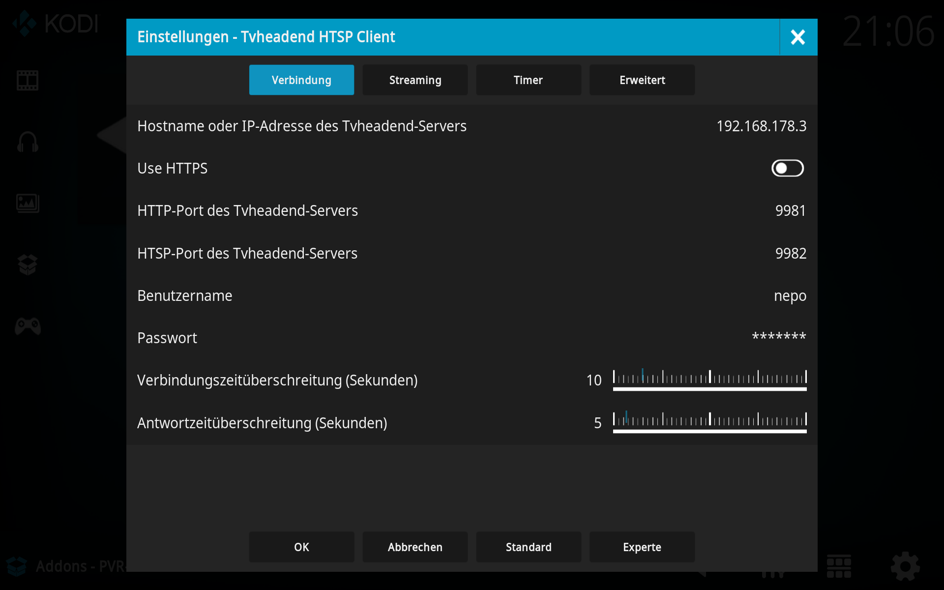

    Hi
    Da man nichts ausschließen sollte, installiere kodi Mal auf einem anderen Computer - kann auch das Handy sein. Nur mal um zu sehen, ob es am Raspi liegt.

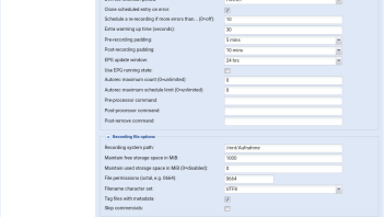

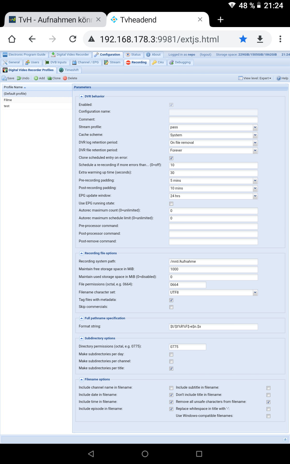

    Betreff Filename: Schau Mal nach, wie du es bei recording-profile handhabs - siehe dazu Post 15. Bitte auch die letzten beiden Optionen ganz unten rechts anwählen. Wirkung wird es aber erst bei neuen Aufnahmen haben. Eventuell auch bei kodi selbst nachschauen, was dort eingetragen ist
    Betrifft es alle Aufnahmen oder nur diese/ein paar, aber nicht alle (noch so eine Info)
    und falls es an dem File-Namen liegt, die Einstellungen unter "Digital Video Recorder Profiles" überprüfen
    Insbesondere "Filename Character Set", sollte auf UTF8 stehen und unter "Filename Options" kann man auch so einiges zur Sicherheit anklicken.
    Nochmal:
    - WebUi: Alles Gut
    - Ich greife z.B. manuell via Laptop drauf zu: Es wird abgespielt
    - KODI: Menü TV, Aufnahmen --> Ich wähle die Aufnahme aus --> Es passiert nichts
    - KODI: Ich greife über den Dateibrowser auf das NAS zu, wähle die Aufnahme aus: Es wird abgespielt
    ... und das sind genau die Infos, die u.a. benötigt werden !
    Es scheint eine Frage der Rechteverteilung zu sein.

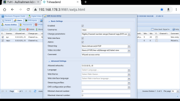

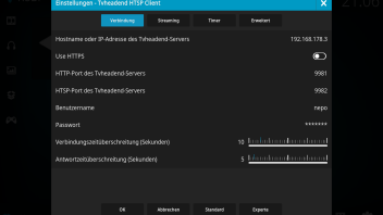

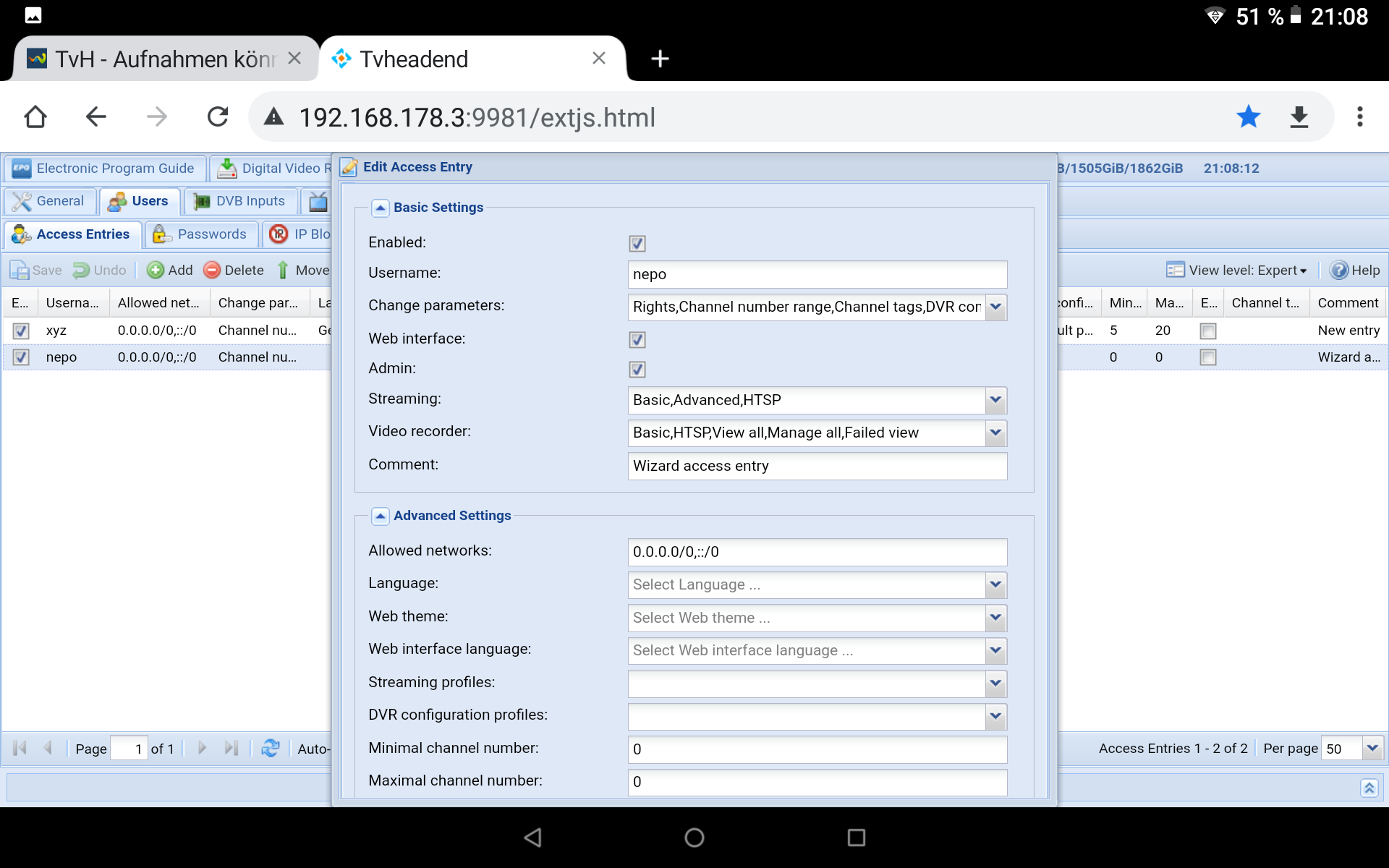

    Schau dir in Kodi unter der Konfiguration des TVH-Clients u.a. den Nutzer an Bei mir schaut es so aus
    Dann bei der WebUI von TVH die Rechte des Users an
    Sind dort die notwendigen Rechte für den User gegeben ?
    Funktioniert bei dir eigentlich Live-Tv ?
