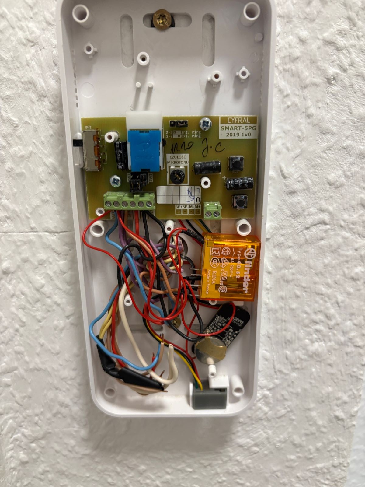

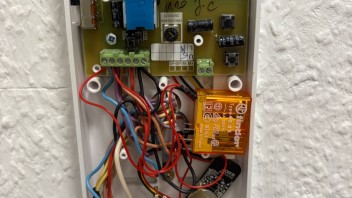

    Das Konzept (in meinem Fall) ist simpel. Beim Klingeln kommen auf den Anschlüssen in der Innenstation 12V Wechselspannung an. In meinem Fall brauchte ich dann zwei Bauteile:
    • ein Relais mit 12V AC Spule in meinem Fall ein Finder 40.52.8.12.000 (kostenpunkt ca. 6€)
    • ein Zigbee Tür/Fenstersensor, ich habe einen von Aqara genommen weil ich bei den Sensoren weiss das der Batterien ewig halten ich habe Sie in vier Jahren bisher nicht gewechselt

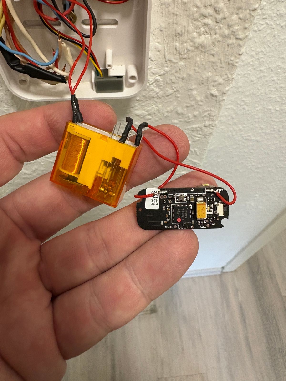

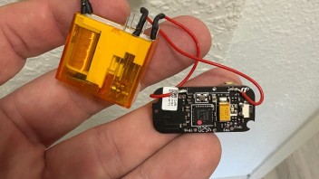

    Diese Fenstersensoren arbeiten alle nach dem gleichen Prinzip, im inneren ist ein Reed Kontakt (sowas wie ein Miniaturschalter in einem Glasröhrchen) und ein externen Magnet schließt den Kontakt wenn er in der nähe ist, ist der Kontakt weg dann öffnet dieser sich. Diese Zustandsänderung weckt den Sensor auf und er gibt diese Statusänderung per Zigbee etc. weiter.
    Was wir jetzt machen ist einfach: wir nehmen den Sensor auseinander, löten den Reed Kontakt raus (ggf kann er auch drin bleiben) und löten an die Kontaktpunkte vom Reed Kontakt den Kontakt unseres 12V AC Relais. Die Spüle vom Relais verbinden wir nun mit dem Anschluss vom externen Gong oder jedem anderen Kontakt in der Innenstation die beim Klingeln die 12V führen.
    Wird geklingelt dann schließt das Relais und der Sensor sendet die Zustandsänderung.
    Wir das intern aussehen kann seht Ihr hier:
    Die restliche Verarbeitung findet dann in eurem Smart Home System statt. Zum Beispiel dafür zu sorgen das für eine Bestimmte Zeit nach dem Klingeln weiteren Zustandsänderungen ignoriert. Auch habt Ihr die freie Wahl worüber Ihr euch informieren lasst. Matrix, Signal, ntfy, Signal, Email usw.
