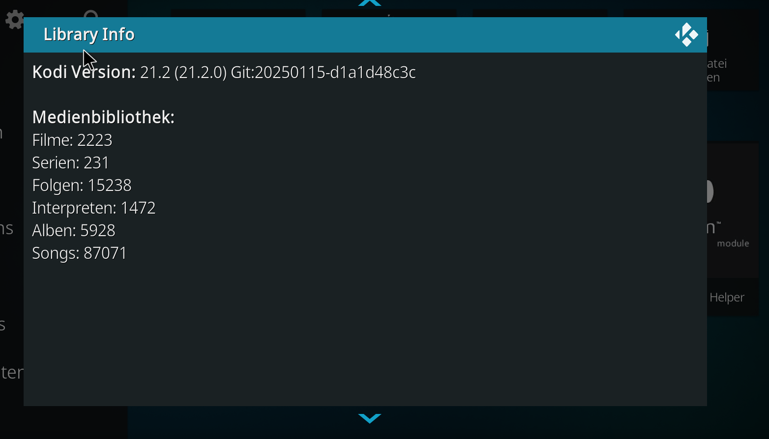

[RELEASE] Kodi Addon: Library Info
  • Kleines Addon um die Anzahl der Medien (Filme, Serien, etc.) in einem simplen Fenster anzuzeigen - fehlte mir in meinem Skin. Vielleicht kann jemand damit auch was anfangen.
    Add-on: Library Info – Version 1.2
    Plattform: LibreELEC (Kodi)
    Getestet unter: LibreELEC 12 / Kodi 21.
    Add-on-Beschreibung:
    Library Info ist ein leichtgewichtiges, informatives Kodi-Addon, das Nutzern eine schnelle und visuell ansprechende Übersicht über den aktuellen Zustand ihrer Medienbibliothek und Kodi Version bietet. Beim Start des Add-ons öffnet sich ein übersichtlich gestaltetes Informationsfenster, das folgende Inhalte anzeigt:
    - Anzeige der Installierten Kodi-Version
    - Anzeige der Gesamtanzahl der Filme, Serien, Episoden, Interpreten, Alben und Songs
    Release Notes – Version 1.2
    Anzeige von:
    - Kodi-Version
    - Gesamtanzahl der Filme, Serien, Episoden, Anzahl der Interpreten, Alben und Songs
    Unterstützung für mehrsprachige Benutzeroberfläche (Deutsch & Englisch)
  • Wollte bewusst ein Addon, worauf ich nur klicken muss - damit ich den Skin, bzw. die Skins (verschiedene, je nach Anwendungsfall) nicht anpassen muss ;)
