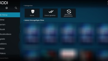

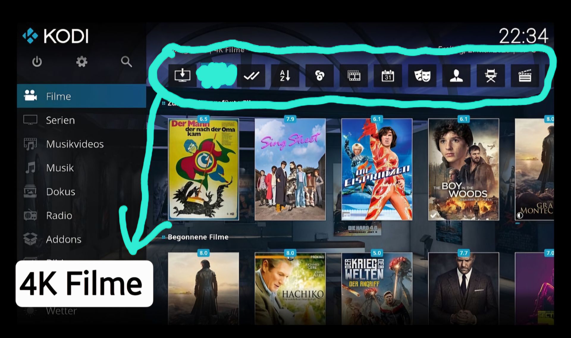

  • Guten Abend zusammen Ich wende mich an euch und hoffe, ihr könnt und möchtet mir helfen. Nach langem Hin und Her habe ich den Mod v2 Skin installiert. Ich möchte im Hauptmenü mehrere Reiter erstellen bzw. hinzufügen, was mir bisher gelungen ist, aber… Ich möchte, wie beim Reiter „Filme“ oben (Kategorie, Hinzufügen, Genre, Bibliothek aktualisieren etc.), das auch bei den neu erstellten Reitern „Animation“, „4K Filme“, „Trailer“ haben. Aber ich bekomme es einfach nicht hin, weil ich nicht weiß, wo ich die entsprechenden Einstellungen finde. Ich habe gefühlt jeden Reiter durchsucht.
    Und wenn ich sagen wir mal auf 4K Klicke er mir direkt die Filme anzeigt.[az]
    Und bin wirklich am Ende mit meinen Nerven [an][be][dy]

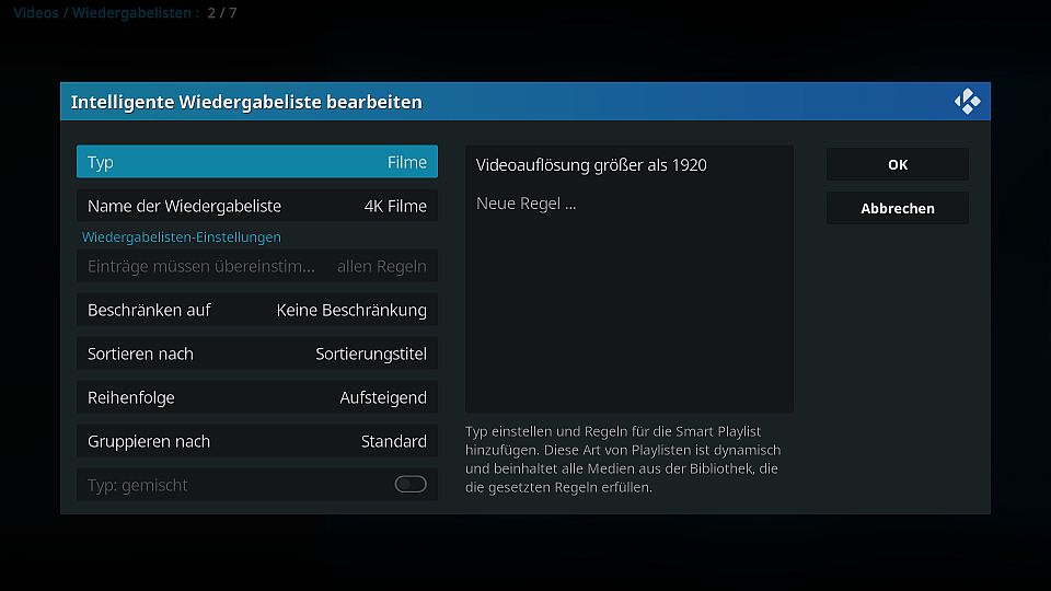

  • 1. Intelligente Wiedergabeliste erstellen (Videos -> Kategorie Wiedergabelisten -> neue intelligente Wiedergabeliste)

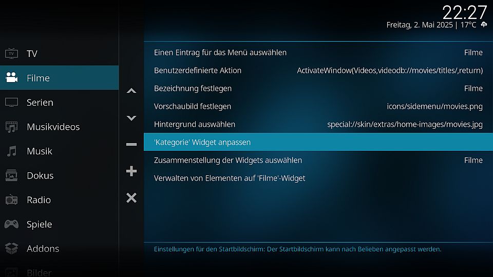

    2. 4K als Kategorie hinzufügen: Einstellungen --> Skin Einstellungen --> Startbildschirm, Hauptmenü anpassen --> Filme, rechts Kategorie Widget anpassen
    Über das + Symbol in der Mitte einen Eintrag im Widget hinzufügen: Videobibliothek --> Wiedergabeliste --> 4K Filme --> anzeigen. Fertig.

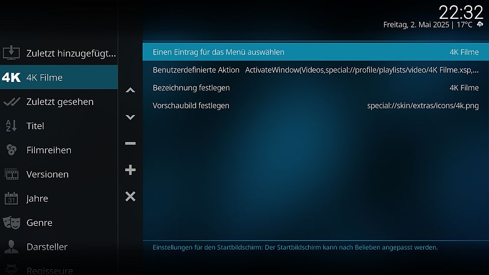

  • Guten Morgen und vielen Dank für Ihre Mühe. Den Reiter „4K“ möchte ich nicht oben in der Leiste, sondern links in der Reihe, und zwar mit Kategorien wie bei „Filme“.

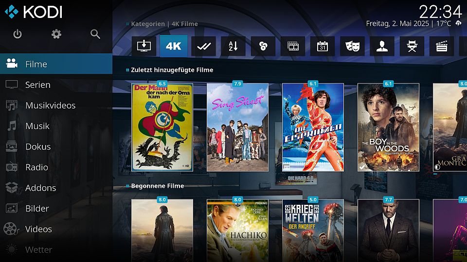

  • So, jetzt habe ich es endlich geschafft, für die 4K-Filme. Was ein Akt! [bp][bj]

  • Doch, die landen alle zusammen unter Filme. Nur die 4K Filme landen zusätzlich bei den 4K-Filmen, weil dort die intelligente Wiedergabeliste nach Auflösung > 1920 filtert.

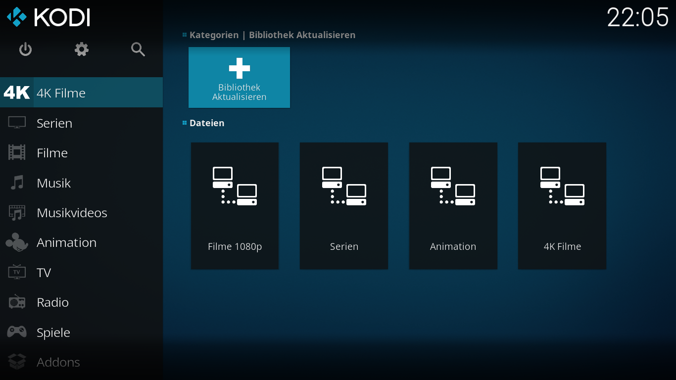

  • Du hast den Sinn und die Funktionsweise eines Datenbankfilters (aka intelligente Wiedergabeliste) nicht verstanden. Und wenn ich Deinen Screenshot weiter oben sehe, ist das Einbinden von Datei-Ordnern anstatt von (intelligenten) Widergabelisten der absolut falsche Weg... So wird das nix.
  • Das sind auch 4K Filme auf der externen Festplatte, weil sonst beide Ordner gleich hießen
    Das spielt absolut keine Rolle, da die Pfade unterschiedlich sind.

    Auf die korrekt erfassten Filme (Serien, Konzerte) kann man Datenbankfilter (Wiedergabelisten) anwenden. Bei 4K Filmen macht man das z.B., indem den kompletten Datenbestand nach der Bildgröße filtert (Bildgröße > 1920 Pixel) - egal, auf welchem physischen Medium die liegen. Bild > 1920 Pixel erfasst natürlich auch 8K Filme, ich denke allerdings, dass die Wenigsten sowas in ihrem Bestand haben.

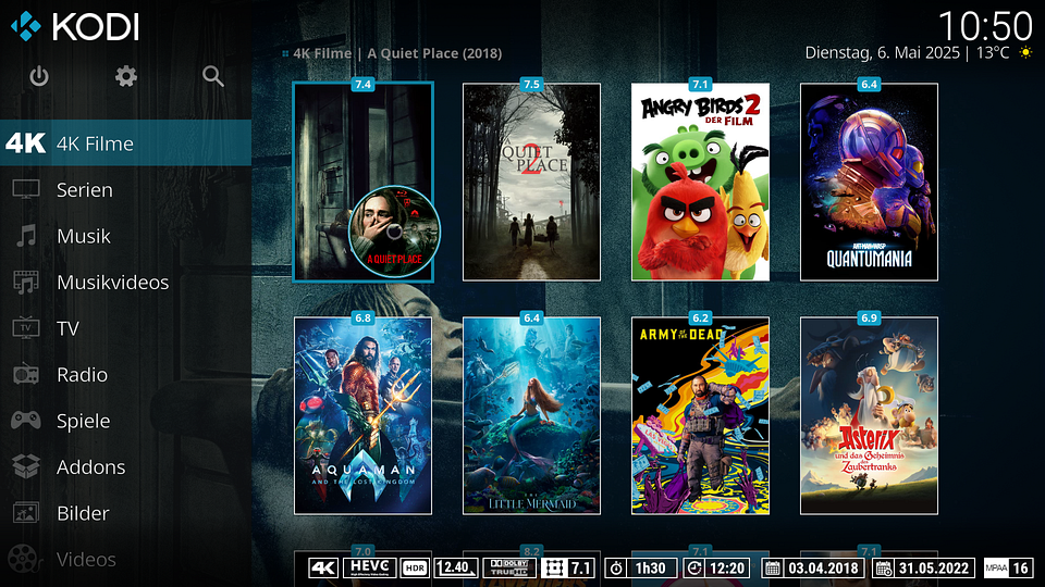

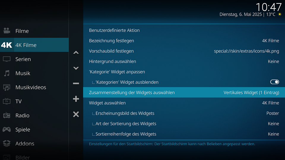

    Dein oben in Post #15 erstellter Eintrag für 4K Filme, der lediglich die physischen Medien anzeigt, ist falsch. Dort sollte anstelle der Quellen eine 4K-Playlist verwendet werden. Wie das geht, hatte ich ja bereits im Post #2 im ersten Bild gezeigt. Diese Playlist verwendest Du für den Menüeintrag "4K Filme" im Hauptmenü über "konfigurierbares Widget", "Vertikales Widget" mit dem Widget Videobibliothek --> Wiedergabeliste (nicht Wiedergabelisten!) --> 4K Filme und stellst dann Erscheinungsbild, Sortierung usw. ein.
