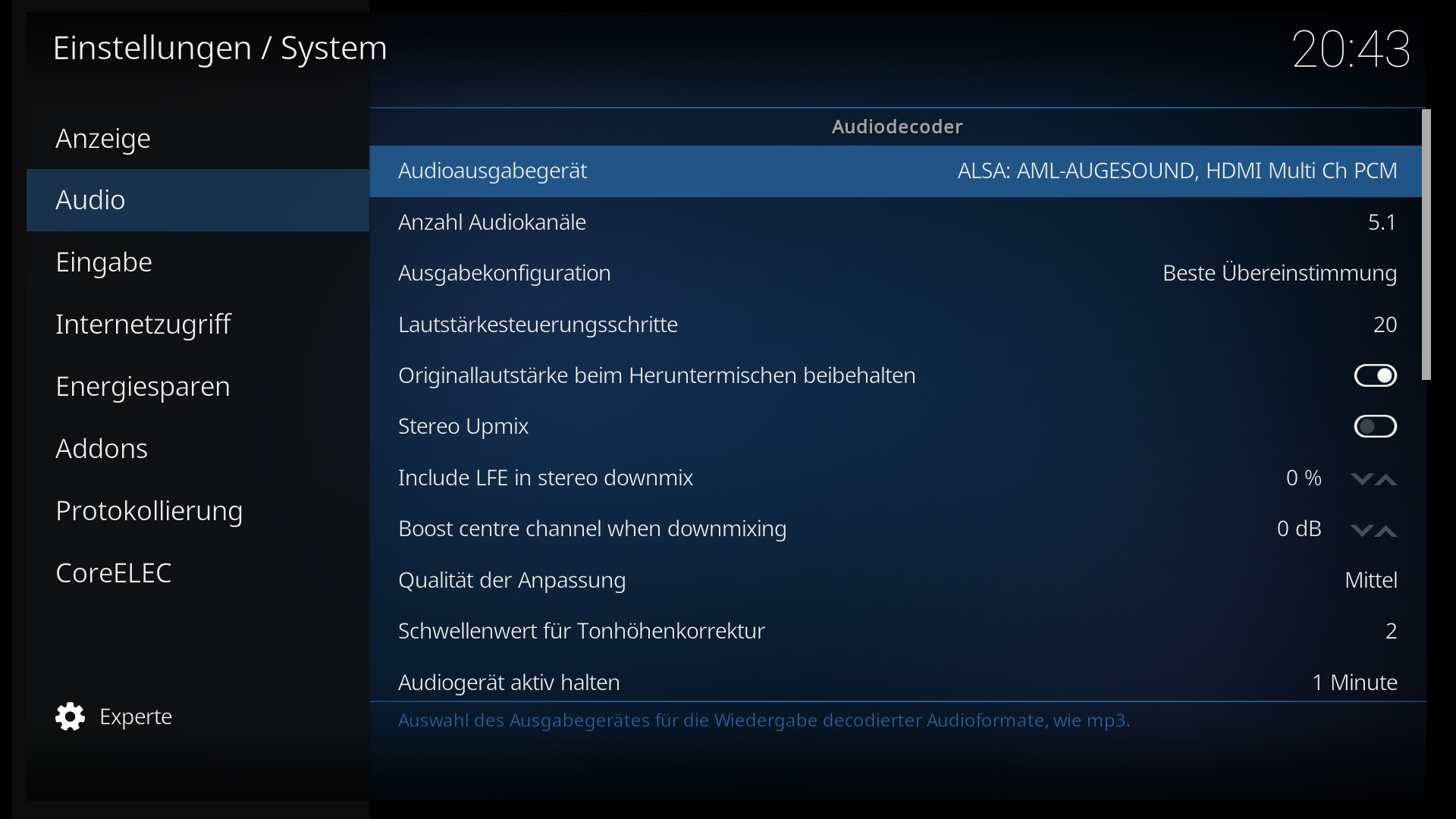

  • Falls es hilft kann ich nachher ja mal ein Bild von meinen CoreElec Ton Einstellungen machen. Da ich u.a. Mehrkanal flac für Musik und HD Videoton nutze ist das auch nicht immer ganz einfach.
    Wobei die Audioeinstellungen ja wohl je nach Hardware etwas unterschiedlich aussehen.
    Nachtrag siehe Bilder. So werden bei MIR Mehrkanal Audio und HD Ton Video wiedergegeben.
