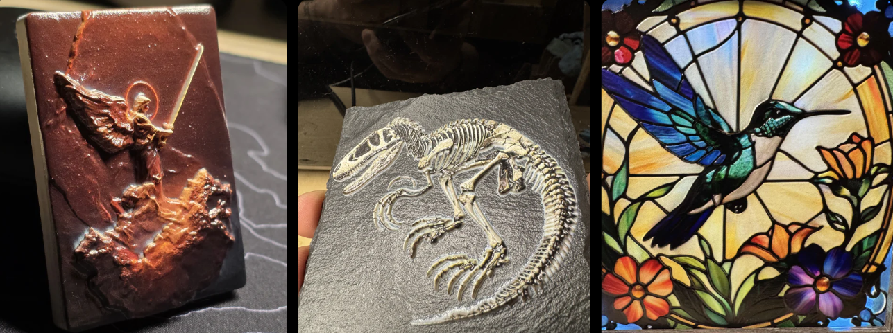

    Ein Vollfarb-Kunstharz-Drucker.
    Aber eben nicht 3D, sondern eher 2.5D.
    der eufy Make E1. (warum auch einen einfachen Namen ausdenken)
    Das ist technisch ein Plattendrucker auf UV Basis für zu Hause.
    Wir haben in der Firma so einen in etwas größer (2,5mx2,5m)
    Man legt ein erst mal beliebiges Plattenmaterial ein und bedruckt es.
    Und da man das auch Schichten kann, kann man schon ein wenig 3D-Textur erzeugen.
    Was aber schon etwas besonderes ist: das Ding kann (vermutlich mit extra-Upgrades) auch runde Objekte bedrucken.

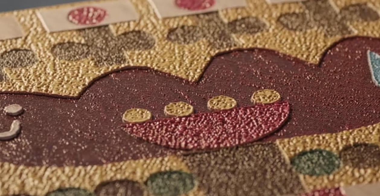

  • Bei unserem Drucker nutze ich es nur für Blindenschrift. Da braucht es locker 40 Durchgänge.
    Theoretisch könnte man da je nach Dicke des Druckguts auch cm hoch drucken.
    Aber das ist halt hauchdünn gedruckt. Keine Ahnung, wie hoch eine Schicht ist. Noch nicht gemessen.
    Fühlbar ist es aber, im Gegensatz zb zu einem Laserausdruck auf Papiet.

    Wir sind offensichtlich in der selben Branche tätig. Bei uns steht eine SwissQprint Nyala 4 mit einer Druckfläche von 3,2x2,5 m. Die kann auch Aufbau drucken und das wird bei uns auch ziemlich oft genutzt. Man kann den Farbauftrag erhöhen und hat dann gleich mal eine Layerhöhe von 0,5 mm. 1cm ist da schnell erreicht. Was da an Ergebnissen rauskommt ist einfach Hammer!

    Mir scheint du verstehst da etwas falsch. Wovon don und ich reden ist eigentlich ein 2D-Drucker, bei dem man durch Übereinanderdrucken mehrerer Farbschichten eine gewisse Höhe des Druckes erreichen kann. Das hat aber mehr dekorativen Charakter als dass man Funktionsteile damit drucken könnte. Zum Beispiel kann man so Ölgemälde originalgetreu reproduzieren, indem dicke Pinselstriche entsprechend erhaben gedruckt werden. Das setzt halt voraus, das entsprechend aufbereitete Druckdaten vorliegen.
  • Deren Hauseigene Technik heißt Amass3D, die bis 5mm auftragen kann.
    1440DPI (ob echte 1440 ist auch nicht klar) würde schon sehr feine Übergangstreppchen schaffen können.
