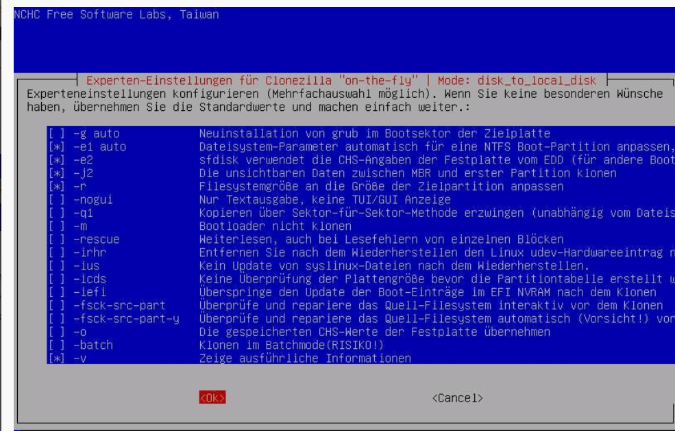

    ich möchte mit Clonezilla eine Festpkatte auf eine SSD "klonen".
    Clonezilla habe ich vorher noch nie benuzt. Ich habe mich aber eingelesen und
    verschiedene Videobeiträge geschaut.
    Eine Sache ist mir noch nicht so ganz klar und betrifft den ersten Auswahlpunkt im folgenden Bild.
    "-g Neuinstallation von grub im Bootsektor der Zielplatte"
    Diese Option soll bei Sicherung eines Windowssystems abgewählt werden um es von der Zielplatte starten zu können.
    Meine Platte ist ein Dual-boot System (Linux+Windows).
    Hier würde ich doch auch die Option "-g" abwählen, oder?
    Warum ist denn diese Option Standartmäßig aktiviert? Ich möchte doch, dass mein Clone, wie vorher, mit den vorhandenen Grub/Parametern startet.
    Als eine Rescuemaßnahme würde ich es ja verstehen aber wäre in diesem Fall ja nicht notwendig.
    Vielleicht gibt es hier ja jemanden der mit Clonezilla sein Dual-boot System geklont hat und etwas dazu sagen kann.
    Danke und Gruß
    testy

    Na, dass is ja schon einmal gut. Die entsprechenden Partitionen wurden auf dem Zielmedium, SSD-SATA, erstellt.
    D.h. du würdest in meinen Fall auch die Neuinstallation von grub im Bootsektor der Zielplatte abwählen? ;)
    testy
  • Jo, probier mal ohne, wenn Du Dir eh schon eine funktionierende multi-boot installation mit grub gebaut hat und beides sata ist.
    Wichtig vor allem, das Du nach dem clonen nur jeweils eine platte im rechner hast, original HDD oder neue SSD. Nicht beide. Solange Du dir die HDD nicht zerschiesst kannste das clonen ja immer wieder neu probieren, bis es passt.

  • Um diesen Thread zu Ende zu führen, möchte ich kurz meine Erfahrung mit
    Clonezilla festhalten.
    Der Cloneprozess wurde ohne Neuinstallation von grub, wie oben schon erwähnt,
    im Bootsektor gestartet. Ich finde es trotzdem für "Neulinge" nervig und verwirrend,
    dass man zum Abwählen der Option in den Expertenmodus gehen muss.
    Die Dauer zum erstellen des Clones betrug ungefähr 3,5 Stunden und verlief
    ohne weitere Probleme. Die Partitionsgrößen wurden abschließend nach Wunsch
    mit Gparted bearbeitet.
    testy
