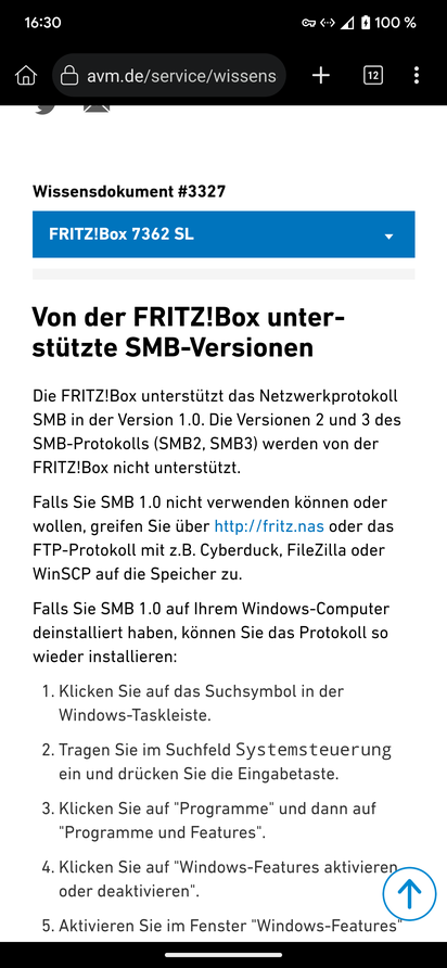

  • Die Fritzbox kann nur smb1
    Wieder so ein Unsinn von dir!!!
    Selbst an meiner alten 7490 funzt SMB3! In Bereich Dienste unter Libreelec ist bei mir eingestellt - Minimale Protokollversion: SMBv3
    Und oh wunder, ich kann vom Raspi5 über Kodi auf auf meine Festplatten an der Fritzbox zugreifen!
    Im Übrigen, wer Libreelec drauf hat, da kann man sogar bis auf SMBv1 zurück, in den Einstellungen - Dienste - SMB-Client. ;)
    Raspi5 mit LibreElec, TX-Box mit 905X4, Kodi unter Windows 11 - Ein Raspi ist NICHT der heilige Gral aber funzt verdammt gut! ;)
    2 Mal editiert, zuletzt von Raspi5Fan (6. März 2025 um 17:00)
  • SMB 3 war Teil des Updates auf 7.08 bei allen Boxen die es bekommen haben. Aber klar, die Boxen die nicht so hoch sind können es halt nicht.
    7490
    Die Box ist eine große Ausnahme. Die hat sogar das FritzOS 8 Update bekommen. Schneller als die 7590.
    Einmal editiert, zuletzt von SkyBird1980 (6. März 2025 um 16:38) aus folgendem Grund: Ein Beitrag von SkyBird1980 mit diesem Beitrag zusammengefügt.
    Also, soweit ich weiss können die schon seit einger Zeit mehr (AVM WissensDB). Nagelt mich aber jetzt bitte nicht aif die genaue FrotzOS Version fest.
    OK, Überscheidung mein Tippen ...
    HeadbangerWacken: die von dir genannte Box ist schon lange "End Of Live". Ich hoffe mal die setzt tec nicht mehr ein. Wenn doch ist SMB1 sein geringstes Problem.

  • Die FRITZ!Box unterstützt mit aktuellem FRITZ!OS das Netzwerkprotokoll SMB in den Versionen 1, 2 und 3. Aus Sicherheitsgründen ist SMB 1 in den Werkseinstellungen der FRITZ!Box deaktiviert. Falls Sie noch Geräte oder Anwendungen nutzen, die nur SMB 1 unterstützen, können Sie das Protokoll in der FRITZ!Box aktivieren:
    Klicken Sie in der Benutzeroberfläche der FRITZ!Box auf "Heimnetz".
    Klicken Sie im Menü "Heimnetz" auf "USB / Speicher".
    Klicken Sie auf die Registerkarte "Heimnetzfreigabe".
    Aktivieren Sie die Option "Unterstützung für SMBv1".
    Klicken Sie zum Speichern der Einstellungen auf "Übernehmen".
    Nur nach einer kurzen Suche auf AVM . Und zwar allgemein , und nicht mit einem 2016 Gerät. Gab es da eigentlich schon smb3 ?
    greetz, FoLeY ...
