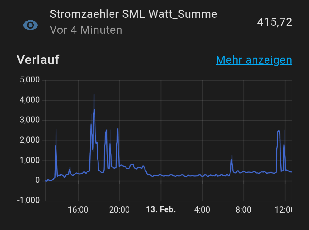

  • Diese IR Leser funktionieren sehr easy und sehr gut und gibt es für die diversesten SmartHome Systeme. Und das schon seit langer Zeit. Günstig und gut.
    Sicher wenn ich auf den W genau sehen will was ist in diesem Moment los ist ein 3 Phasiger Messzähler besser, aber der kostet A mehr Geld und B muss eingebaut werden.
    Ist nur die Frage was du alles haben willst romibaer. Wenn du den momentanten Verbrauch wissen willst wirst du mit nem IR nicht unbedingt glücklich. Ist abhängig vom vorhandenen Zähler und was der ausgibt. Reicht dir der aktuelle Zählerwert ist das genau das was du brauchst und nicht mehr.
  • Für mich zählt auch nur das Ergebnis.
    Was da jede Phase macht spielt dann keine Rolle.
    Und man kann auch direkt im ESP dank Tasmota eine Aufgabe bei Leistungsüberschuss an einen anderen Tasmote schicken.
    Das ist dann aber wirklich wieder gebastel. Wobei die Umsetzung in HomeAssistant auch nicht mal eben gemacht war.
    Oder auch nur auf das WebIF des ESPs schauen. DAS alleine ist schon eine große Hilfe für die ersten Optimierungsschritte.

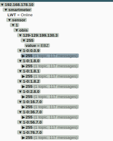

  • Wichtig ist halt zu wissen welches Smartmeter verwendet wird.
    Was die Gateways angeht, afaik brauchen die eine Internet Verbindung. Da niemanden was angeht wann ich morgens meine Kaffeemaschine anmachen etc. finde ich die IR Lösung besser, da diese komplett lokal funktioniert.
    Btw noob_at_pc ich weiss nicht was du da hast. Mein Zähler schmeist mir ca. alle 2-3 Sekunden den Momentanverbraucht auf jeder Phase etc. raus.
  • Je nach Zähler und Lesekopf halt unterschiedlich - unser 'alter' Zähler konnte / wollte das nicht. Der neue jetzt macht das auch sauber.
