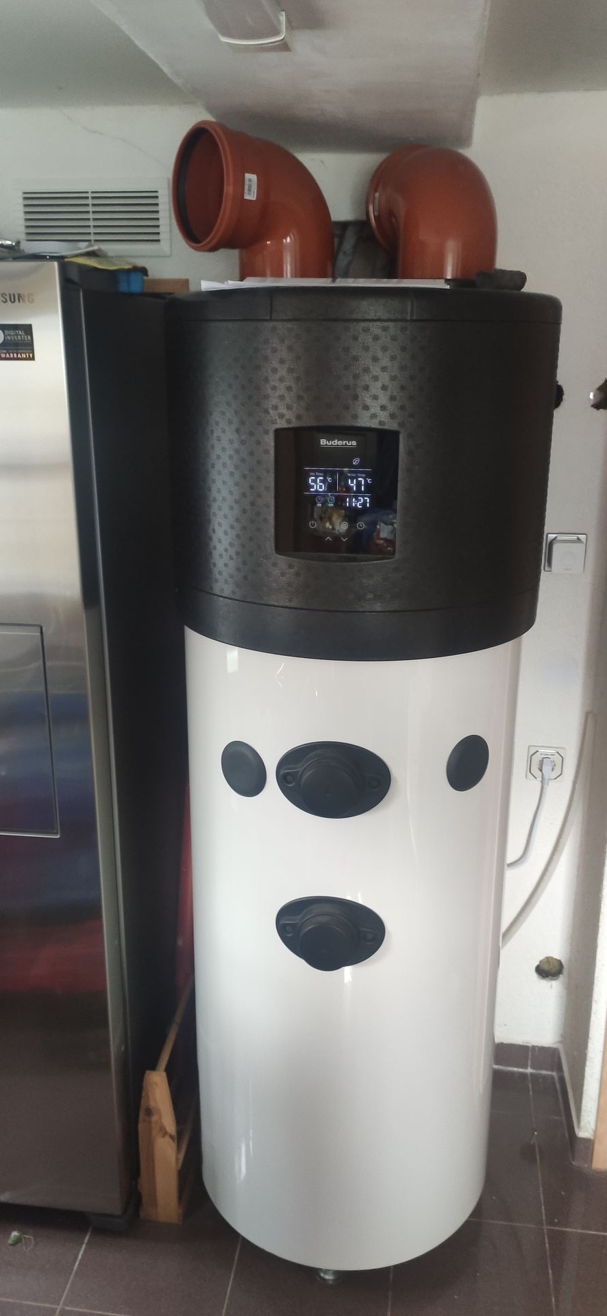

  • Stell dir einen Warmwasserwärmepumpenspeicher in den Keller besser kann man keine Räume entfeuchten [ag].

  • Ja habe ich selber eingebaut. Kosten ca 2050,00 € + Einbaumaterial ca 50 - 100 €.
    Da wir aber nur noch ein 2 Personenhaushalt sind benötige ich auch nur 200 Liter. Reicht locker bei 1x aufheizen pro Tag.
    Gashzg wird im Frühjahr / Sommer komplett ausgeschaltet.

  • Wieso sollte man im Aufstellungsraum der WWWP keine Wäsche mehr aufhängen können, hat derjenige auch einen Grund dazu genannt?
    Bietet sich meiner Meinung sogar an, da die WWWP sogar den Raum entfeuchtet.

  • Und noch zur Energieeinsparung, seit der BWWP brauche ich für 2 Personen noch ein Drittel der elektrischen Energie für die WW Bereitung, ca. 300 kWh jetzt zu vorher ca. 900 kWh mit dem WW Elektroboiler welcher stumpf aus 1 kW Strom 1kW Wärme erzeugt hat.

  • Ich habe "nur" 100l und finde die bei 2 Erwachsenen fast zu klein, das war aber den Lieferbedingungen während Corona geschuldet, klar dass genau zur Unzeit mein E Boiler den Geist aufgab, war wenigstens mit knapp unter 1k€ für das Gerät erträglich vom Preis, Einbau mit befreundeten Heizi problemlos.
    te36 , Kondenswasser muss abgeleitet werden, entweder wie bei mir in einem Kübel auffangen und per Hand auslehren oder du hast einen Gulli in den du einleiten kannst ;)
