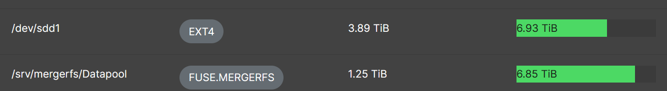

[OMV] Datenkopie - mir fehlt 1,3TB

  • Hm aber seltsam, die Datei lag also vorher schon da aber scheinbar ohne Dateigröße weil jetzt verbrauchts ja mehr Platz :D das ist komplett wirr und unlogisch. ich blicks nicht :(
    Ja die shares sind alle noch freigegeben ...
    Die Infos die wir bisher da haben machen für mich halt im Endergebnis einfach keinen Sinn :/

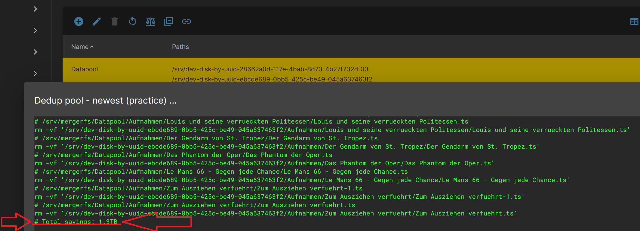

  • Ick habs, ick habs! :D
    [ah] Soll ichs verraten? Ach komm.
    root@kiwi:/srv/dev-disk-by-uuid-ebcde689-0bb5-425c-be49-045a637463f2/Aufnahmen/Zum Ausziehen verfuehrt# ls
    'Zum Ausziehen verfuehrt-1.ts'  'Zum Ausziehen verfuehrt.ts'
    root@kiwi:/srv/dev-disk-by-uuid-28662a0d-117e-4bab-8d73-4b27f732df00/Aufnahmen/Zum Ausziehen verfuehrt# ls
    Da habe ich wohl mal bei einem der früheren Kopiervorgänge Mist gebaut und ... ähm ja also, ich mein [ah][ag]
    Vielen Dank an euch beide te36 und buers !! Ich hab hier heute wirklich sehr viel gelernt was mich wirklich weiter bringt!
    An so etwas simples hab ich einfach nicht gedacht, 1,3 TB sind einfach doppelt vorhanden und RSYNC kopiert halt nicht doppelt .... der cp ja auch nicht und aus dem Pool ja auch nicht ... alles war richtig nur der User halt etwas beschränkt [aa]
    Ein glück hab ich den richtigen Nick! :P :D
    ich glaub ich mach ab morgen Gas Wasser Sch** und gut :D :D

  • Weil das diff auf das mergefs volumen lief und nicht auf die lokalen platten.
    Ich habe verglichen den Inhalt des MergeFS Volumes mit der großen einzelnen Platte. Im Volumen war aber die Datei 2x Vorhanden und das wirft dann wohl so einige Programme aus der Bahn.
    also:
    /mergefs/Filme/300/300.avi
    so liegt sie im Volumen und war real vorhanden auf:
    /sda1/filme/300/300.avi
    /sdb1/filme/300/300.avi
    vereinfach dargestellt ;) MergeFS selbst kam damit zurecht und der SMB Share auch, aber halt filesystem basierte Programme nicht so recht.
    Jetzt nachdem ich die doppelte Datei gelöscht habe wird der Wert auch nicht mehr Unterschiedich angezeigt, im Diff erschreint das nicht mehr als Unterschiedlich mit der Dateigröße.
    Für so etwas sind natürlich auch "programme" wie find und diff nicht wirkich ausgelegt, das sie die Antwort bekommen File liegt im Filesystem auf der gleichen Stelle 2x
    Und zu dieser doppelten Datei kam es auch nur weil ich bei einem früheren kopieren etwas gröber gearbeitet hatte weil ne Platte am sterben war. Und somit hab ich manuell auf diese Platte die Dateien doppelt drauf geschoben statt sauber auf das mergefs volumen.
    Hab ich sonst auch nie so gemacht, immer anständig aufs volumen und er sieht ja wo was vorhanden ist und dann hätte es auch sauber geklappt. Tja ein alter Fehler der nun zum Vorschein kommt.

    Diese doppelte Dartei habe ich selbst hinterrückst am mergeFS vorbei manuell reingeschoben. Das FS kann da nix für und kann damit umgehen. Es hat auch extra ein tool zum deduplizieren und bereinigt dann so etwas.
    Andere Programme können - für mich logischer weise - damit nicht sauber umgehen. Das es da zu fehler kommt versteh ich völlig. Das ist definitiv kein normaler Zustand. Aber es hat sich sonst nicht weiter geäußert das Problem. Nur bei exakt dem fragen nach bspw der Dateigröße kam es zu seltsamen ergebnissen.
    Da kann aber mergefs nichts für. Und es war ja auch absolut garnichts kaputt, nichtmal ansatzweise. Einfach nur die Anzeige eines programmes gab ein komischen Wert aus aber einen Fehlerzustand hat es nie gegeben. Die Datei ließ sich sauber abspielen und die Anzeige war ja auch richitg.
