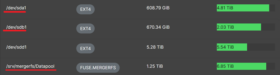

    Ich habe ein mergefs mit 6,85TB an Daten, verteilt auf 2 Festplatten - 3TB und 6TB. Nun habe ich eine 12TB Platte geholt, sie frisch formatiert, eingebunden und kopiere die Daten vom mergefs auf diese neue Platte. Allerdings komme ich nie auf den gleichen Speicherplatz.

    Das mergefs besteht aus SDA1 und SDB1, SDD1 ist die neue 12TB Platte.

    Wie man im Screenshot oben sieht passt ja der belegte Speicherplatz auf den 2 Platten mit dem gesamt vom Mergefs.
    Ich habe auch die Vermutung, das da was vom MergeFS herkommt, aber ich würde gerne herausfinden was. 1,3TB ist halt nicht wenig und das muss mehr als nur irgendwelche config files sein oder so.
