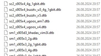

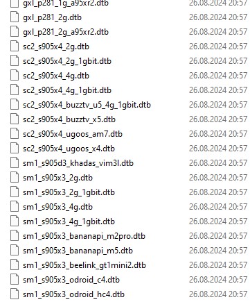

Search for the right device tree, copy it from the "device_trees" folder to the root of your SD card and rename it to "dtb.img".

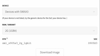

Das sollte das richtige img sein. sm1_s905x3_2g_1gbit
Im usb stick coreelec ist device trees und darin sind dateien meinst du dies?

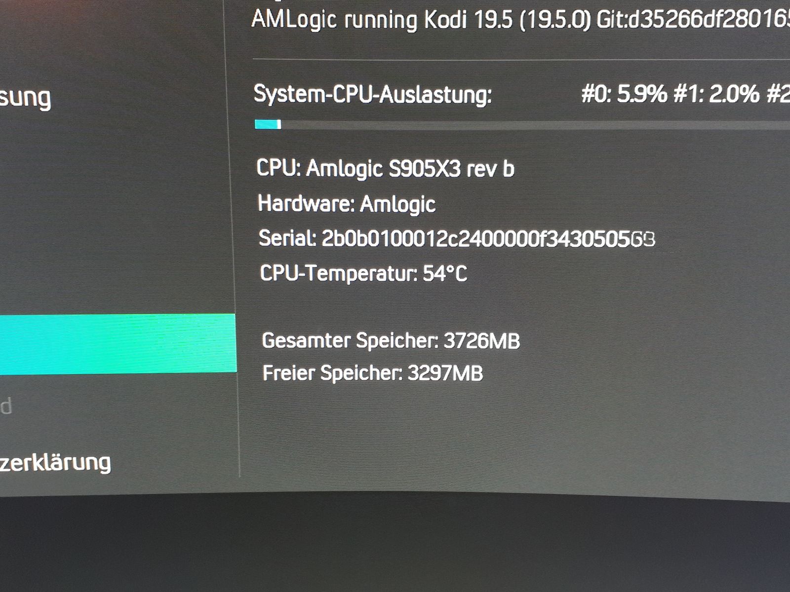

Wo steht bei mit im coreelec was ich habe ob 2G oder 4G? ich meine ich habe 4G?
genau da ich die tx3 mini nicht kenne mußt du selber schauen wieviel RAM und ob GBit vorhanden.
ist die alte Installation auf SD Karte? Dann ziehe die dtb.img von dort.
wenn du eine falsche benutzt geht auch nichts kaputt startet dann halt nicht.
Das sind die Hardware systeminfo von kodi

was meinst du mit so vielen codes für mich? Ich muss doch aus meiner device trees eine raus suchen und in dtb.image umbennen richtig? Wieso kann man es im kodi nicht einsehen was ich habe? Was passiert wenn es falsch ist? und was mach ich dann? diese DTB ist für die FB?
wo kann ich das sehen?
mklingbeil hat dir doch mögliche genannt da du 4 GB RAM hast kannstdu das noch weiter einschränken.

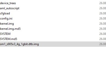

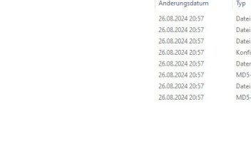

so sieht das jetzt auf dem stick aus, ist richtig so ja?
die sm1_s9xxxxx muß umbenannt werden in dtb.img
