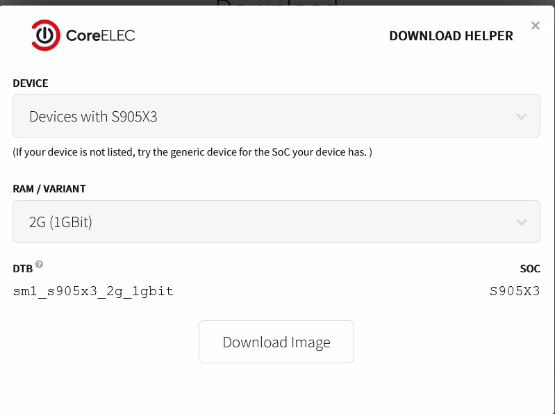

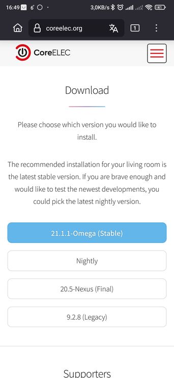

Das CoreELEC 21.1.1-Omega gibt es nicht für meinen Armlogic S905x3 revb Hat jemand einen link für ein update Coreelec für meinen armlogic? Ich finde keins, da ist immer nur für s905x2 oder x4

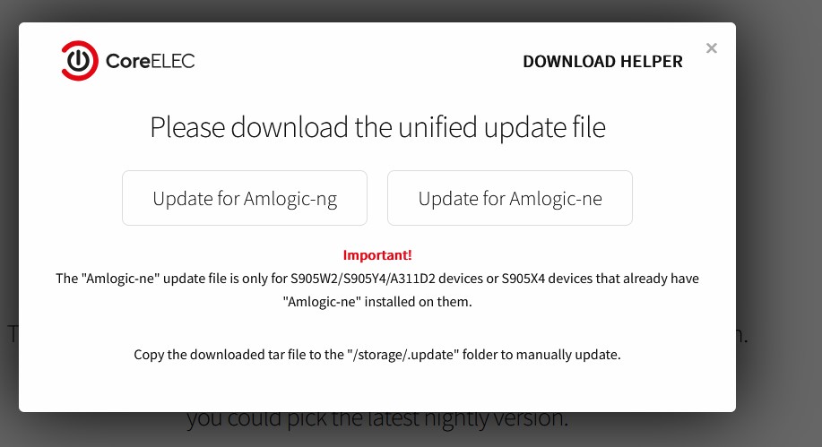

Bin verwirrt, habe stable 21.1.1omega angeklickt und dann auf armlogig-ng und er hat direkt ne tar datei runter geladen, konnte nicht auswählen ie bei dir im Bild 2
Und wie bekomme bzw. kopiere ich diese datei auf storage/update für manuellen update? Kann ich die tar datei nicht von pc aus installieren? Habe die box an mein pc angeschlossen damit ich in ruhe da arbeiten kann während meine frau fern schaut. Oder muss ich es auf ein stick drauf laden?
Du hast dort Update ausgewählt du musst aber New Installation nehmen.
Update brauchst du vielleicht später.

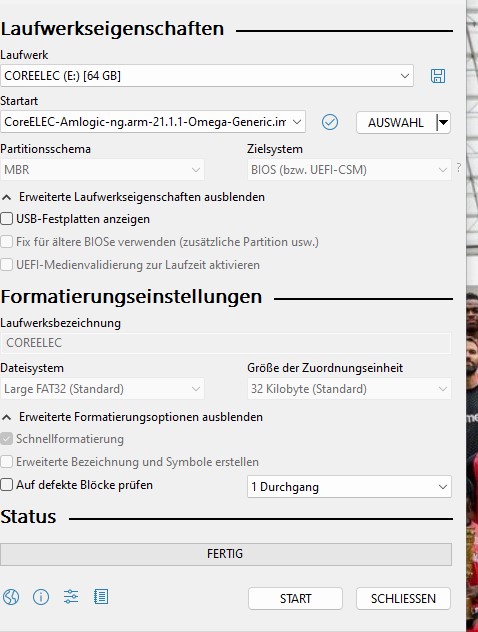

Hab jetzt das hier runter geladen und mit usb stick geht das nicht per rufus?
Achso ich muss es neu Installieren? Das geht wohl nur dann mit SD karte oder? diese hab ich nicht
Bei mir reichte ein USB-Stick.
Also mach ich eine Bootfähigen stick mit der runter geladenen Datei ja? Und dann steck ich diesen usb stick in den tx3 mini und er startet bei neustart von alleine? Also der TX3 mini hat doch eh kein sd steckplatz, ich sehe nur 2 mal usb
wie soll ich den stick formatieren? exFAT oder NTFS
Brauchst du nicht das macht Rufus oder dieser hier automatisch.

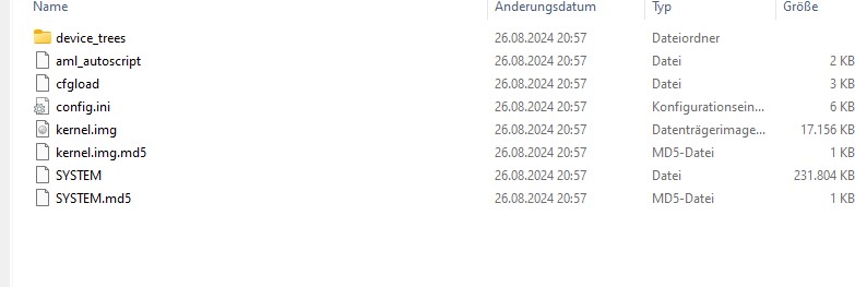

Also das mit dem Image ging sehr schnell jetzt mit rufus von sekunden, der stick nennt sich coreelec und die dateien sind jetzt da drin und rufus sah so aus wo fertig war, ist das alles richtig? Muss ich jetzt den stick in die box hinten oder an der seite stecken? Und dann Kodi neustarten und er fängt an zu installieren? Worauf sollte ich noch während der installation achten?
Ja Rufus hat es nochmal formatiert
