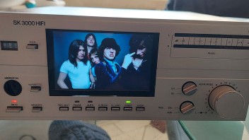

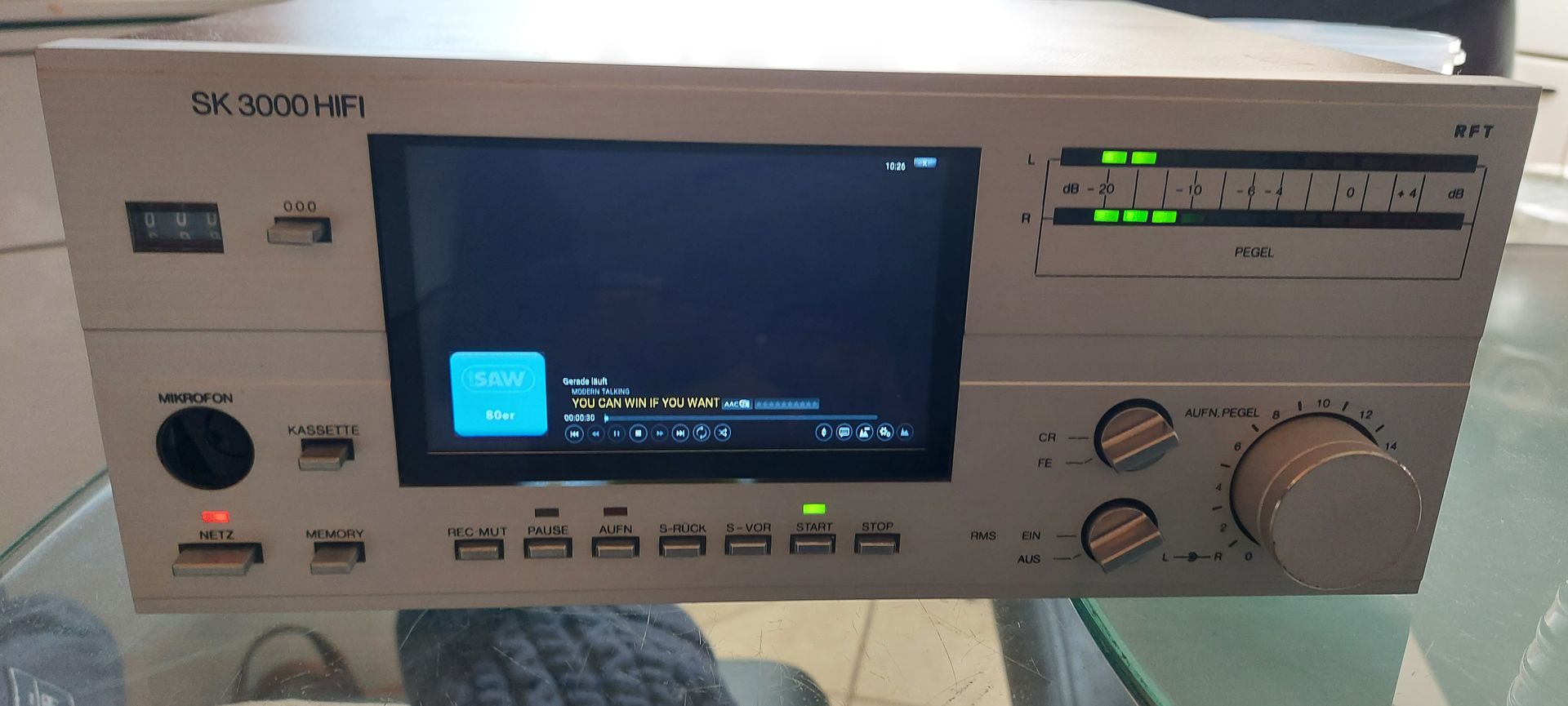

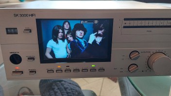

    Hier mal ein Foto, vom Projekt, wofür ich Hilfe benötige.
    MfG Schumi_64
