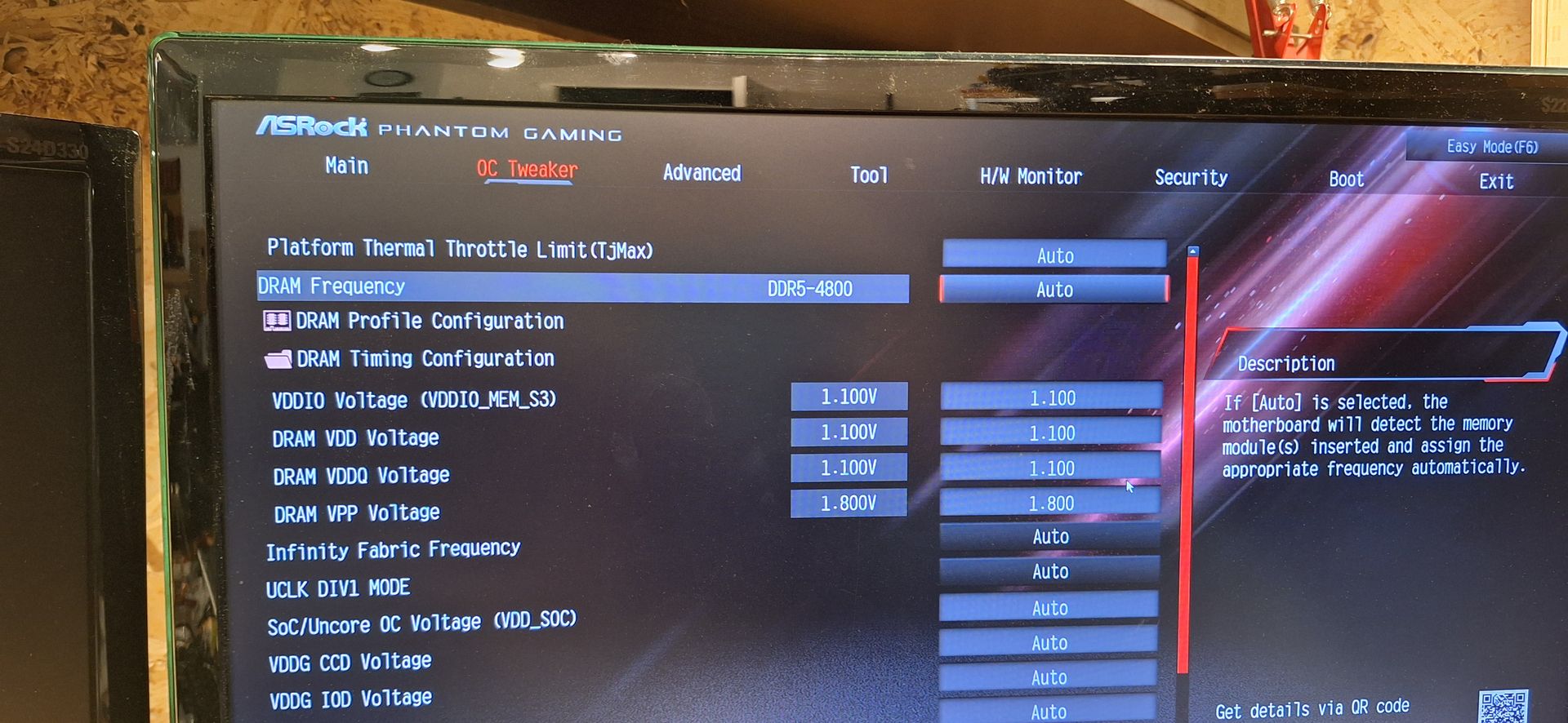

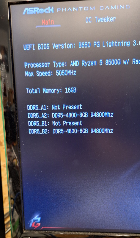

    Der RAM wird jetzt übrigens als DDR-5-4800-8GB @4800Mhz indentifiziert:
    Der sollte doch eigentlich mit 6000 takten? Muss ich da jetzt die DRAM-Frequenzy auf 6000 umstellen

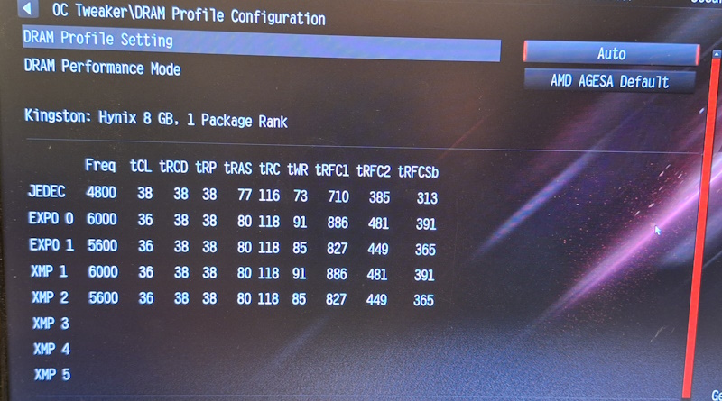

    oder eher ein Profil laden (wenn ja: welches):

    AMD Expo oder XMP3 Profil
