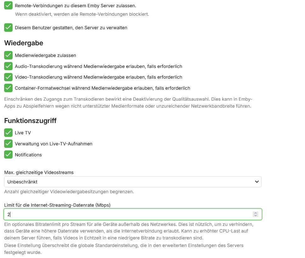

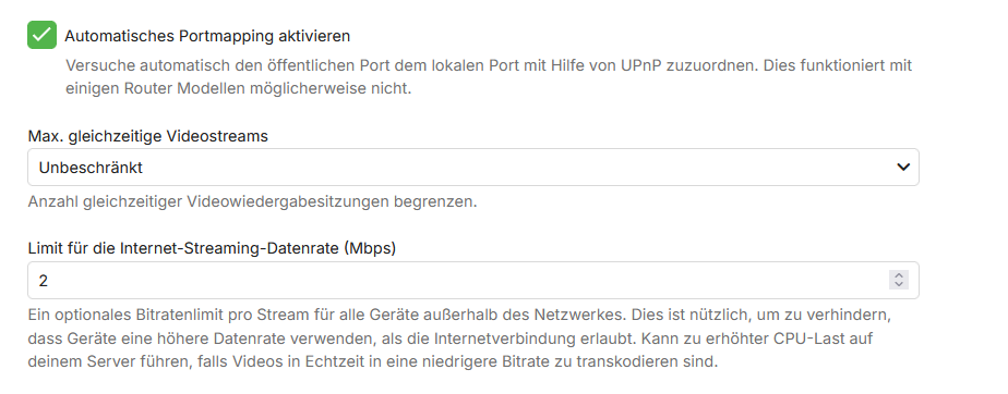

    da ich mich gerade im Urlaub befinde und das Wetter beschi**** ist wollte ich heute mal ein Film von meinem Home NAS mittels Firetv und Kodi schauen.
    Natürlich suckt es auf Grund des mangelnden Upload meiner Leitung (20 Mbit/s) und Emby transcodiert das nicht.
    Folgende Einstellungen habe ich schon versucht:
    unter Benutzer:
    Unter Netzwerk:
    Was muss man einstellen das Emby erkennt, dass es sich um eine Remoteverbindung handelt und die Wiedergaben transcodiert?

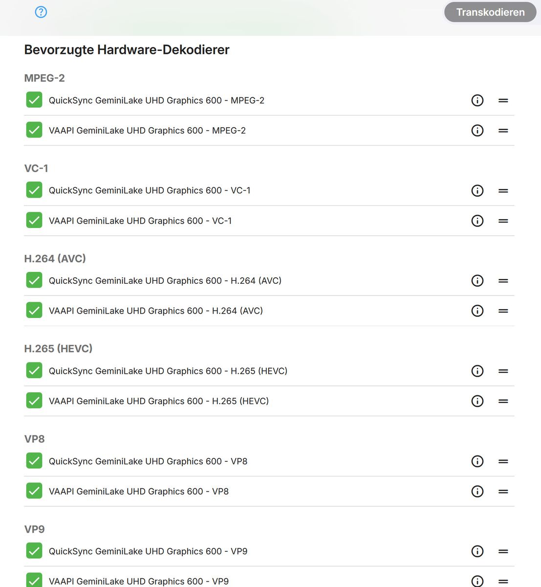

  • In den Emby-Server-Einstellungen unter Transcoding prüfen welche Optionen verfügbar sind "Software oder Hardware" Transcoding. Wenn keine Intel-CPU mit QuickSync-Funktionalität im NAS verbaut ist, steht nur Software-Transcoding zur Verfügung. Ansonsten sind die Einstellungen und Kompatibilität auf dem Abspieler/Endgerät entscheidend, ob transcodiert werden muss oder soll. In der Client-App kann man z.B. die verfügbare Bandbreite (Internet-Leitung) einstellen, dementsprechend transcodiert dann der Server. Wenn auf dem NAS kein QuickSync verfügbar ist, und die CPU-Performance ungenügend ist, wird das Nutzerlebnis entsprechend eingeschränkt sein...
    Ich kann beides auswählen habe aber die Nvidia-Karte nicht installiert....

  • Ich glaube das Kodi Addon fordert die Videos in einer Art und Weise vom Emby Server an, so dass die Server Limits gar keinen Einfluss haben.
    Außerdem: Wie betreibst du denn das Kodi Addon? Transkodieren geht nur im Addon-Modus, nicht im Datenbank-Modus. Für den Addon-Modus kann man die max. Bitrate in den Einstellungen setzen.
