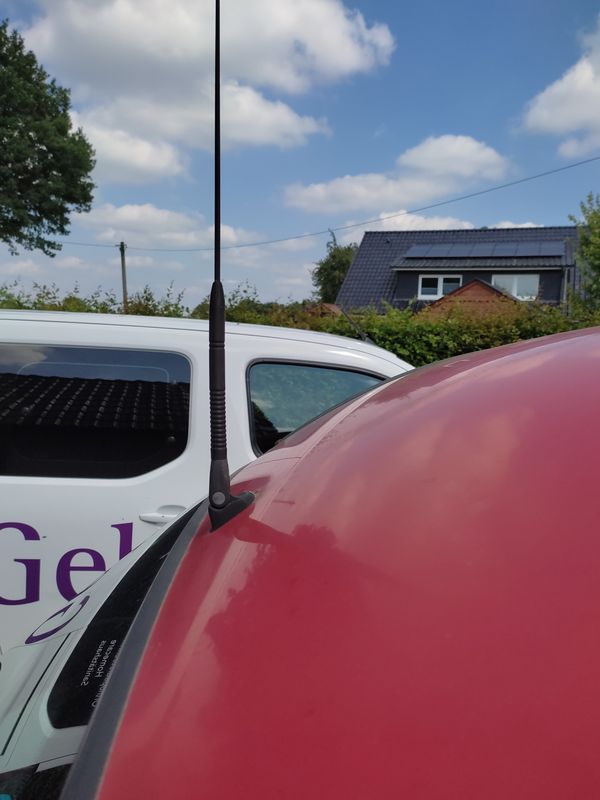

Tja, Willkommen in der "schönen neuen Welt". Die DAB Abdeckung ist ein Witz im Vergleich mit der UKW Abdeckung. Inzwischen habe ich die laut allen Tests allerbeste DAB Autoantenne überhaupt für ein Schweinegeld (37,5 cm Stahldraht, ein Magnet und 4 Meter Koaxkabel kostet, da "Made in Germany", fast genau so viel wie das Autoradio, dazu noch Portokosten, die ich nicht mal bei einem Kühlschrank als gerechtfertigt ansehen würde) gekauft. Ändert absolut gar nix. Mal wieder was zum Zurückschicken obwohl es jetzt gar keine Alternative mehr gibt. Auch der Gegentest mit meinem DAB Kofferradio liefert nämlich exakt dasselbe erbärmliche Ergebnis wie mit dem Autoradio. Bei mir zu Hause und auf dem Hof ist der Empfang einwandfrei, aber sobald ich ans Fahren komme, gibt es mehr als 90% der Zeit nur "No Signal". Und das selbst, wenn ich direkt am Sendemast vorbei fahre (Luftlinie weniger als 100 Meter). Drei verschiedene DAB Radios mit 5 verschiedenen Antennen und nur absoluter Mist...
Ich kann da wohl nur hoffen, das sich bis 2030 entweder etwas gravierendes bei DAB verbessert (10 mal hintereinander ein Sechser im Lotto ist da doch viel wahrscheinlicher) oder ich dann sowieso nicht mehr Auto fahre und gar kein Radio mehr brauche.

Die Antenne, die ich probiert habe (mit Absicht kein Link oder Name, damit ich nicht auch noch Werbung dafür mache), hat noch viel bessere Bewertungen. In jedem Test wurde sie Sieger und bei Amazon hat sie (noch) 5,0 Sterne. Trotzdem hat das bei mir rein gar nichts gebracht. Ein 4€ Splitter holt aus meiner fast 30 Jahre alten UKW Antenne exakt ganz genau so viel DAB raus, wie die incl. Porto fast 80€ teure "Super- Antenne". Und dafür muss ich keine zweite Antenne per Magnet aufs Dach montieren und kein Antennenkabel quer durchs Auto verlegen. Diesen Splitter hab ich jetzt in Gebrauch:
https://www.amazon.de/dp/B0CWXQCM7J?tag=kodinerds04-21 [Anzeige]
Ist allerdings aktuell nicht lieferbar und hat mich (da kein Preis mehr dabei steht, erwähne ich das) 3,88€ incl Versand (also nicht mal 5% von dem, was die "Super- Antenne" verschlingt) gekostet. Also das exakt gleiche Ergebnis für den zwanzigfachen Preis...
Von mir wird die Antenne aber mit Sicherheit nur einen Stern bekommen. Denn zum Einen ist sie einfach sauteuer, viel zu teuer imho. Zum zweiten bereichert sich der Verkäufer auch noch massiv an den Versandkosten (mein Kühlschrank hat weniger Porto gekostet als diese Antenne im schon zigmal "recycelten" Päckchen), die obendrein nicht erstattet werden und zum Dritten muss ich auch noch das Porto für die Rücksendung selbst übernehmen. Damit habe ich fast 20€ Verlust für ein Produkt, das bei weitem nicht das bringt, was es versprochen hat. Mit dem Extrageld kann man "Tester" bestimmt schön schmieren. Geht gar nicht, sowas. Da kaufe ich mit absoluter Sicherheit nie wieder was. Ich schreibe die Rezension aber erst, wenn ich mein Geld zurück habe. Nicht das da noch was "schief" geht und ich am Ende gar nichts wieder raus bekomme, wenn ich sie vorher niedermache. Würde ich dem Saftladen ohne weiteres zutrauen.

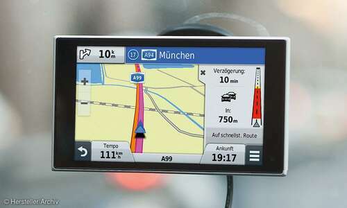

ein mehrwert für mich wäre stauinfo usw. direkt fürs navi damit ich dafür keine datensim brauch.
Oh weia, es ist _nicht_ nur Stauinfo. Schon traurig das man jede Funktion die man gerade nicht braucht als unwichtig erachtet. DAB ist bis auf den Minimalempfang FM bei weitem überlegen.
Das es andere Systeme gibt die z.B. Stauinfos übertragen (TMC) tut dabei nichts zur Sache. Bei DAB gibts halt nur geht nicht oder glasklar. Dazu gibts einen Haufen mehr Senderauswahl. Alleine das lohnt sich schon.
Noe, um fair zu sein muss man DAB+ nicht nur FM vergleichen wie es vor 40 Jahren war, sondern mit all den Zusatzfunktionen, die es jetzt hat - inklusive TMC.
Staumeldungen per DAB+ und TPEG-Dienstewww.connect.de300 mal schneller.
Gibt unglaublich viel Werbematerial von vor 10 Jahren, als die alle dran gearbeitet haben. Aber wie gut jetzt TPEG heute laeuft - wird ja wohl von der ARD betrieben... hab da keine gute Info gefunden. Aber wird wohl genauso gut oder schlecht sein wie TMC, bloss mit mehr Details. Und die Frage ist halt ob es wirklich an den Details gefehlt hat, oder an der Aktualitaet der Info.
Deswegen nutze ich mein TomTom GO PREMIUM weiterhin. Lebenslange Karten Updates, lebenslang Traffic und Radarkameras. Egal wo ich hin fahre, das Teil ist an. Datensim ist ja darin verbastelt. Sowas bietet TomTom wohl nicht mehr an. Mit den Zusatzdiensten verdienen die richtig Kohle.
