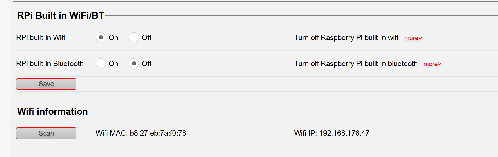

  • Sehe gerade, nach dem Neustart des Raspi mit Kabel, da steht auf der WiFi Seite des PiCore aufeinmal eine IP für WLAN:
  • Nochmal neu gestartet, jetzt ist er wieder per WLAN zu erreichen und läuft. Kommt evtl. PiCore 9.1 nicht mit den unterschiedlichen WLAN Bezeichnungen plus MESH von der Fritte nicht zurecht? Egal, läuft wieder, Kabel einpacken :) Danke Jungs.

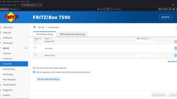

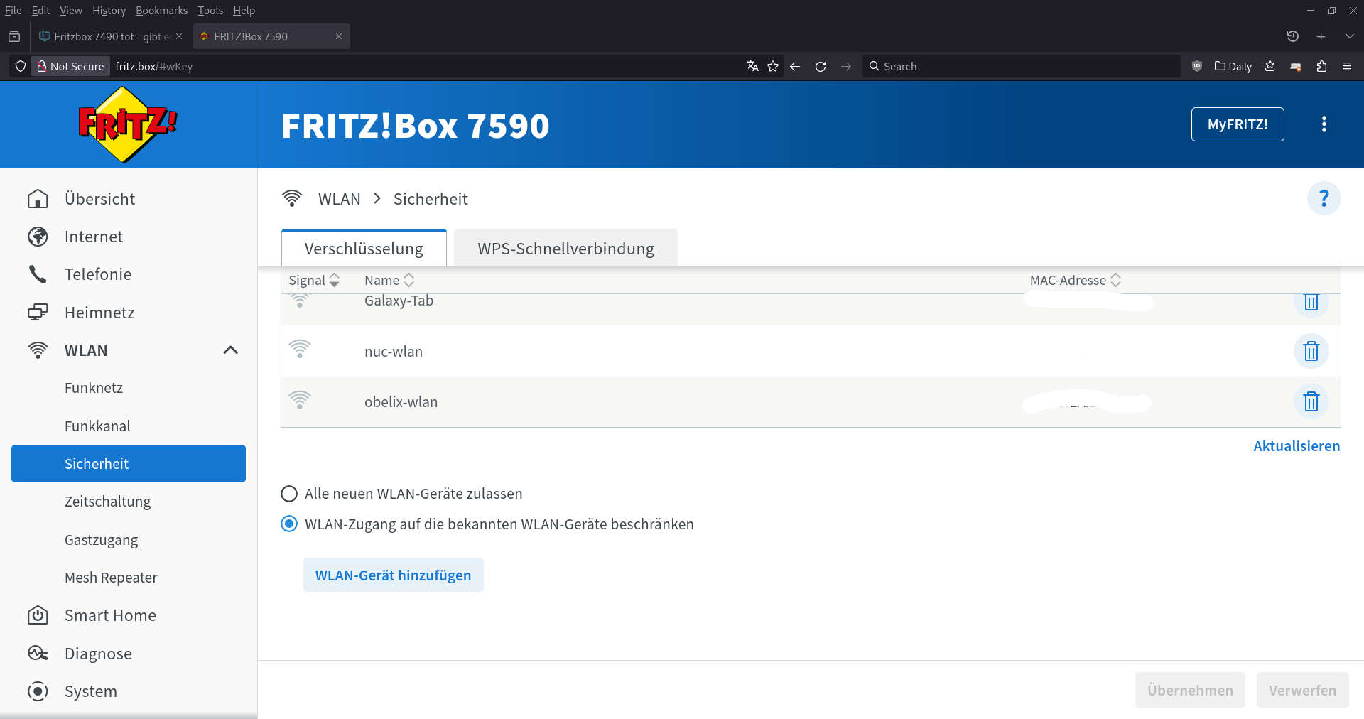

    ist diese MAC auch in der Fritzbox eingetragen ?
    ist evt. MAC-Filterung aktiv ? (Siehe attached screenshot)
    wenn ja, mache die mal auf, verbinde deine Geräte mit der Fritzbox, danach Mac-Filter wieder zu.
    Oder via Button "Wlan-Gerät hinzufügen"
    P.S. Spielen am Mac-Filter startet das WLAn neu, also dauert einen Moment (sichtbar mit klicken auf "Funkkanal" [siehe screenshot])
