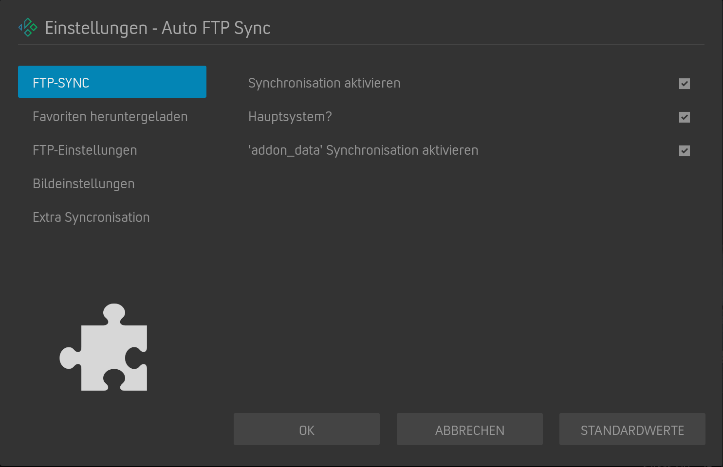

    1. Synchronisation aktivieren
      1. Beschreibung: Schaltet die gesamte Synchronisation ein oder aus.
      2. Wichtig: Diese Option muss aktiviert sein, damit das Skript überhaupt ausgeführt wird.

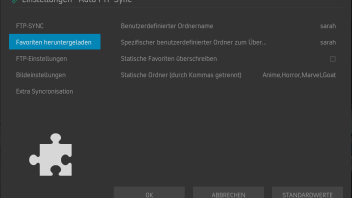

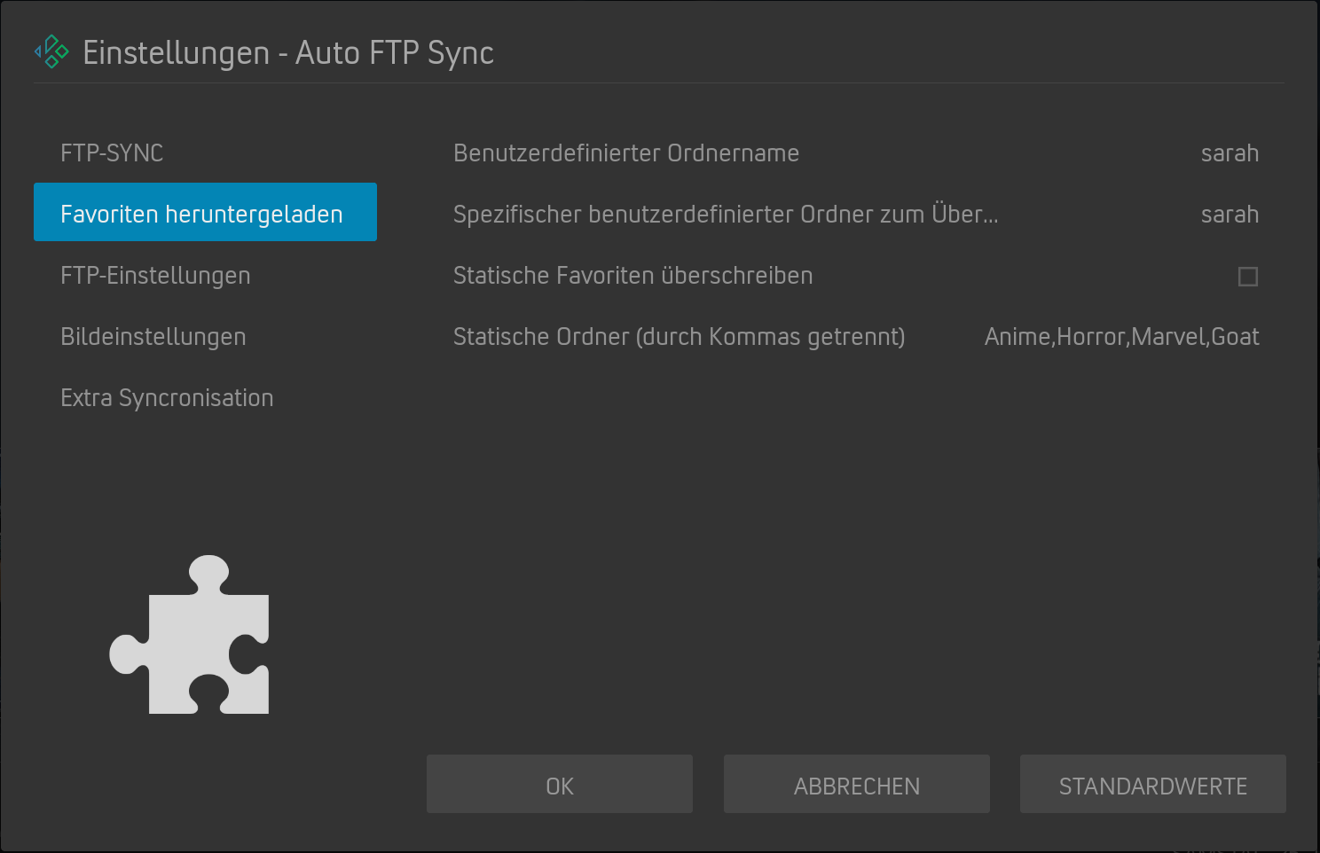

    2. Benutzerdefinierter Ordnername
      1. Beschreibung: Ein eindeutiger Ordnername, der auf dem FTP-Server angelegt wird, um Deine Standard-Favoriten zu speichern.
      2. Wichtig: Existiert dieser Ordner bereits, erhältst Du eine Benachrichtigung. Wähle den Ordnernamen daher sorgfältig.
    3. Standard-Favoriten synchronisieren
      1. Beschreibung: Steuert die Synchronisation der Haupt-Favoritenliste (favourites.xml).
      2. Wichtig: Wenn aktiv, werden Deine Standard-Favoriten automatisch beim Skriptlauf abgeglichen.
    4. Statische Ordner synchronisieren (z.B. Anime, Horror, Marvel, Goat)
      1. Beschreibung: Aktiviert die Synchronisation zusätzlicher Favoritenordner, die in plugin.program.super.favourites liegen.
      2. Wichtig: Diese Ordner werden nur dann gemerged bzw. überschrieben, wenn die Option eingeschaltet ist.
    5. Statische Ordner (durch Kommas getrennt)
      1. Beschreibung: Eine Liste von Ordnernamen, die als „Statisch“ behandelt werden sollen. Beispiel: Anime, Horror, Marvel, Goat.
      2. Wichtig: Die Ordnernamen hier müssen exakt den Ordnernamen auf dem FTP-Server entsprechen.

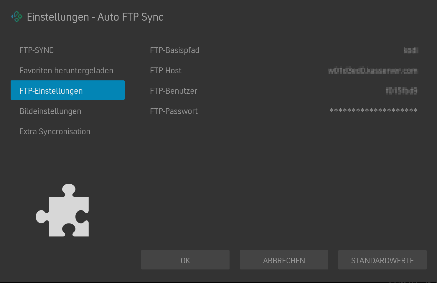

    6. FTP-Basisverzeichnis
      1. Beschreibung: Das Hauptverzeichnis auf dem FTP-Server, in dem Deine Favoriten (und ggf. addon_data) gespeichert werden.
      2. Wichtig: Stelle sicher, dass Du dort Lese‐/Schreibrechte hast.
    7. FTP-Host
      1. Beschreibung: Hostname oder IP-Adresse Deines FTP-Servers.
      2. Wichtig: Das Skript verbindet sich über diesen Host mit dem Server.
    8. FTP-Benutzer
      1. Beschreibung: Benutzername für den FTP-Server.
      2. Wichtig: Du benötigst einen gültigen Account, der Zugriff auf das gewünschte Verzeichnis hat.
    9. FTP-Passwort
      1. Beschreibung: Passwort zu Deinem FTP-Benutzer.
      2. Wichtig: Achte auf sichere Credentials – das Skript speichert sie in seinen Einstellungen.

    13. 'addon_data' Sync
    14. Beschreibung: Wenn aktiviert, wird zusätzlich der komplette addon_data-Ordner beim Hauptsystem als ZIP auf den FTP-Server hochgeladen und von den Nicht-Hauptsystemen heruntergeladen. Dadurch kannst Du Addon-Einstellungen auf allen Geräten abgleichen.
    15. Wichtig: Stelle sicher, dass in addon_data keine kritischen oder zu großen Dateien liegen, die Du nicht synchronisieren möchtest.

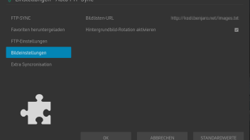

  • Neue Version | Neuinstallation | Neue Funktion
    Beschreibung
    Auto FTP Sync ist ein praktisches Kodi-Addon, das Ihnen hilft, Ihre Favoriten und Hintergrundbilder automatisch zwischen mehreren Kodi-Installationen zu synchronisieren. Mit diesem Addon können Sie sicherstellen, dass Ihre Favoriten stets auf dem neuesten Stand sind und dass Ihre Hintergrundbilder regelmäßig rotieren, um für visuelle Abwechslung zu sorgen.
    Hinweise
    • Neuinstallation erforderlich: Aufgrund der signifikanten Änderungen in der Funktionsweise des Addons wird eine Neuinstallation empfohlen.
    • Automatischer Hintergrundwechsler: Diese neue Funktion ist unabhängig von der Favoriten-Synchronisation und bietet eine automatische Rotation der Hintergrundbilder.
    Hauptfunktionen
    1. Automatische Synchronisation der Favoriten:
      • Hauptsystem vs. Subsystem:
        • Hauptsystem: Favoriten werden vom Hauptsystem zum FTP-Server hochgeladen.
        • Subsystem: Favoriten werden vom FTP-Server auf das Subsystem heruntergeladen.
      • Statische Favoritenordner:
        • Sie können spezifische Ordner (z.B. Anime, Horror, Marvel) definieren, deren Favoriten ebenfalls synchronisiert werden.
        • Diese Ordner können auf Wunsch vom Hauptsystem überschrieben werden.

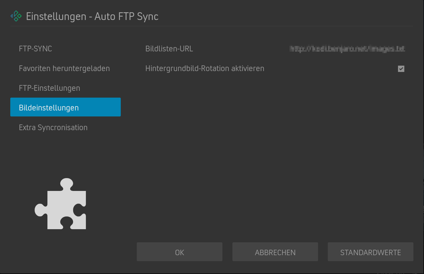

    Automatische Hintergrundbild-Rotation:
    • Bildlisten-URL:
      • Geben Sie die URL zu einer Textdatei an, die Links zu Bildern enthält.
      • Die Textdatei muss im folgenden Format vorliegen:
        [img]https://example.com/image1.jpg[/img]
        [img]https://example.com/image2.jpg[/img]
      • Bildpfade:
        • Das heruntergeladene Bild wird als marvel.jpg im userdata-Ordner gespeichert und als fanart.jpg im plugin.video.xstream Addon-Ordner.
      • Optionale Hintergrundbild-Rotation:
        • Sie können die Hintergrundbild-Rotation ein- oder ausschalten.
    Einstellungen
    1. Allgemeine Einstellungen:
      • Synchronisation aktivieren (enable_sync:( Aktivieren oder deaktivieren Sie die automatische Synchronisation.
      • Hauptsystem (is_main_system:( Definieren Sie, ob das aktuelle System das Hauptsystem ist.

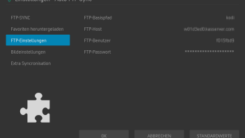

    2. FTP Einstellungen:
      • FTP-Basispfad (ftp_base_path:( Geben Sie den Basispfad auf dem FTP-Server an.
      • FTP-Host (ftp_host:( Geben Sie die FTP-Host-Adresse ein.
      • FTP-Benutzer (ftp_user:( Geben Sie den FTP-Benutzernamen ein.
      • FTP-Passwort (ftp_pass:( Geben Sie das FTP-Passwort ein.
    3. Synchronisationsoptionen:
      • Statische Favoriten überschreiben (overwrite_static:( Definieren Sie, ob die statischen Favoriten vom Hauptsystem überschrieben werden sollen.
      • Statische Ordner (static_folders:( Geben Sie die Namen der statischen Ordner an, getrennt durch Kommas (z.B. Anime,Horror,Marvel).
    4. Bild Einstellungen:
      • Bildlisten-URL (image_list_url:( Geben Sie die URL zur Textdatei mit den Bild-URLs an.
      • Hintergrundbild-Rotation aktivieren (rotate_backgrounds:( Aktivieren oder deaktivieren Sie die automatische Hintergrundbild-Rotation.
    Installation und Konfiguration
    1. Installation:
      • Laden Sie das Addon herunter und installieren Sie es in Kodi.
      • Starten Sie Kodi nach der Installation neu.
    2. Konfiguration:
      • Öffnen Sie die Addon-Einstellungen.
      • Konfigurieren Sie die Einstellungen gemäß den obigen Beschreibungen.
      • Speichern Sie die Änderungen und schließen Sie die Einstellungen.
    Mit Auto FTP Sync können Sie Ihre Kodi-Erfahrung nahtlos und visuell ansprechend gestalten, indem Sie Ihre Favoriten synchron halten und regelmäßig neue Hintergrundbilder genießen.
