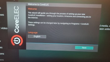

  • Ok danke, werde mir mal die Dune bestellen und es mir angucken. Gibt es eine gute Anleitung wie ich CE auf die Dune bekomme, vom USB Stick?
    Und wie läuft es dann in Zukunft wenn CE läuft. Kann ich dann wählen was ich booten möchte oder lädt die Box automatisch in CE ?
  • Das ist ganz einfach.
    Hier eine Anleitung von DayOne
    DayOne
    9. Februar 2024 um 00:47
    Für den Fall, dass du einen anderen Skin unter CoreELEC verwendest, habe ich ein Addon geschrieben, um wieder in Android TV zu booten, da es sein kann, dass im neuen Skin der Neustart in Android TV im Ausschalt-Menü fehlt.
    jamal2367
    9. Februar 2024 um 06:32
    Sobald der USB-Stick in die Box gesteckt wird, startet CoreELEC automatisch bei jedem Neustart/Hochfahren, es sei denn, der USB-Stick wird vorher abgezogen, dann startet er ganz normal in das Android TV System.
