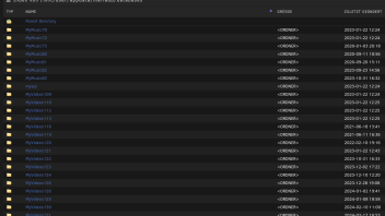

    Wozu? [ag] Im Anhang mal ein Screenshot meiner DBs auf dem zentralen Server. Da ich seit Nexus z.B. schon bei den Omega Alphas/Betas/RC dabei bin, gibt es zwischen 121 und 131 durchaus etwas mehr:
  • Den ganzen Quatsch zwischen 121 und 131 hatte ich auch, aber bis auf die 121 hab ich nix mehr, werde sicher keine rc oder nightlys mehr installieren und wenn doch ist ja die 121 als Ausgangspunkt da.
    Ich "sammle" schon genug anderen Müll. [ag]
