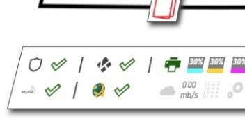

    oh mann, mittlerweile hab ich angstzustände. - also alles schön anzeigen (bei ausfall gibts alarm) *sick*
