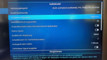

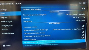

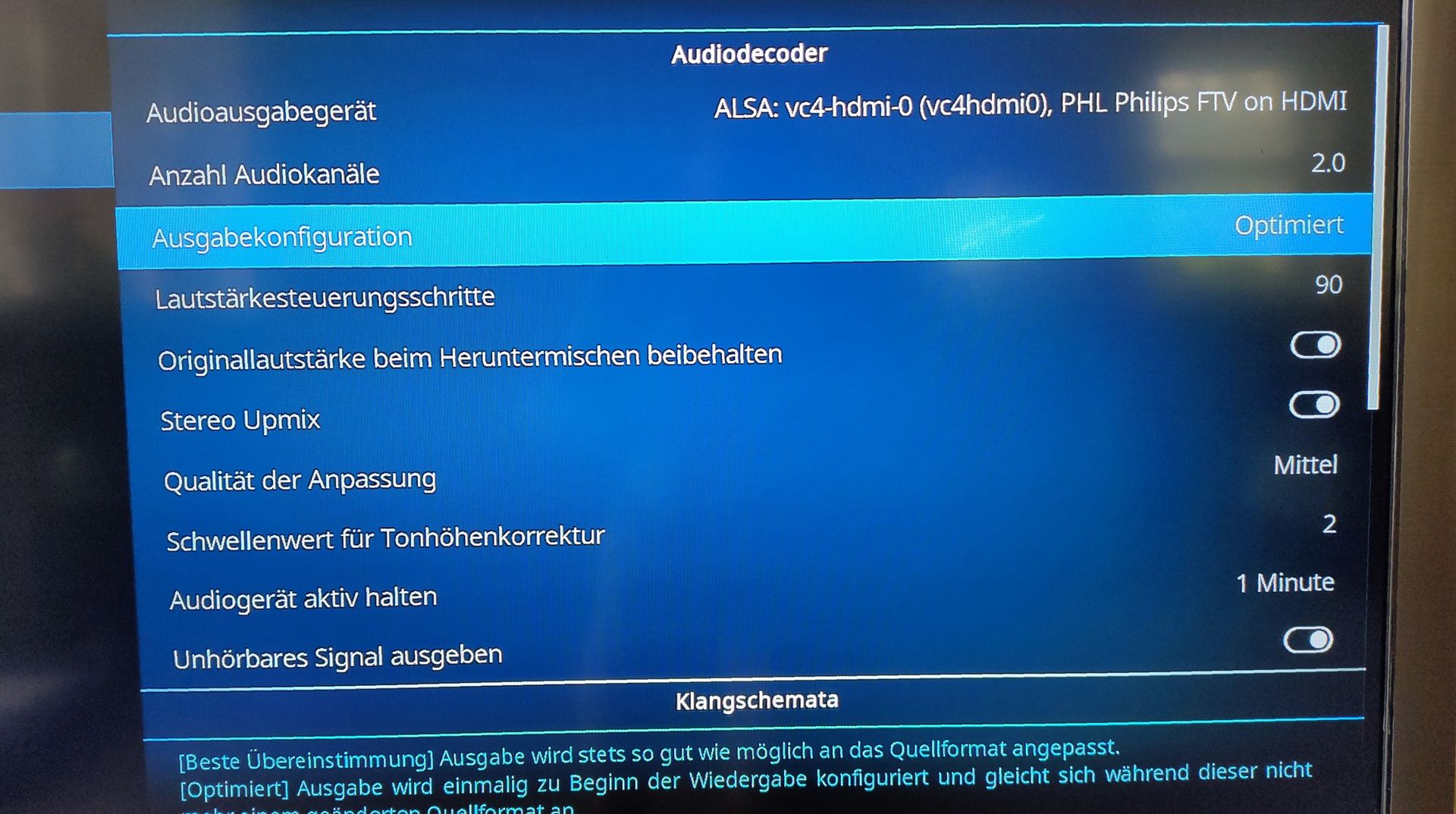

    Ich habe den RP5 mit der aktuellen Libreelec Version 11.0.6. Die Toneinstellungen stehen auf 2,0 Kanäle, Stereo Upmix auf ein und alle anderen auf passthrough.
    Der Splitter ist dieser hier https://www.amazon.de/dp/B09K3ZK5QC?ref=ppx_yo2ov_dt_b_product_details&th=1&tag=kodinerds04-21 [Anzeige] und steckt am MicroHDMI zwischen RP5 und Philips TV. Am Toslink steckt per Lichtleiter der Panasonic 5.1 Verstärker und der Splitter steht auf pass oder auch 5.1 - eigentlich egal, beides der selbe Effekt.
    Jetzt erkennt der Verstärker wenn der RP5 läuft und schaltet bei JEDER Sendung auf 5.1 um. Dabei habe ich dann bei Stereo Ton den Sprecher von z.Bsp. Nachrichten nicht nur aus dem Center Lautsprecher vorn, sondern aus allen Lautsprechern rund um.
    Schalte ich Stereo Upmix nun aus, habe ich gar kein 5.1 Ton mehr - auch nicht bei 5.1 Sendungen.
    Hat jemand eine Ahnung was ich hier anders einstellen muss?

    Braucht man in Libreelec oder in Kodi eventuell noch einen Audiotreiber oder einen AC3Codec?

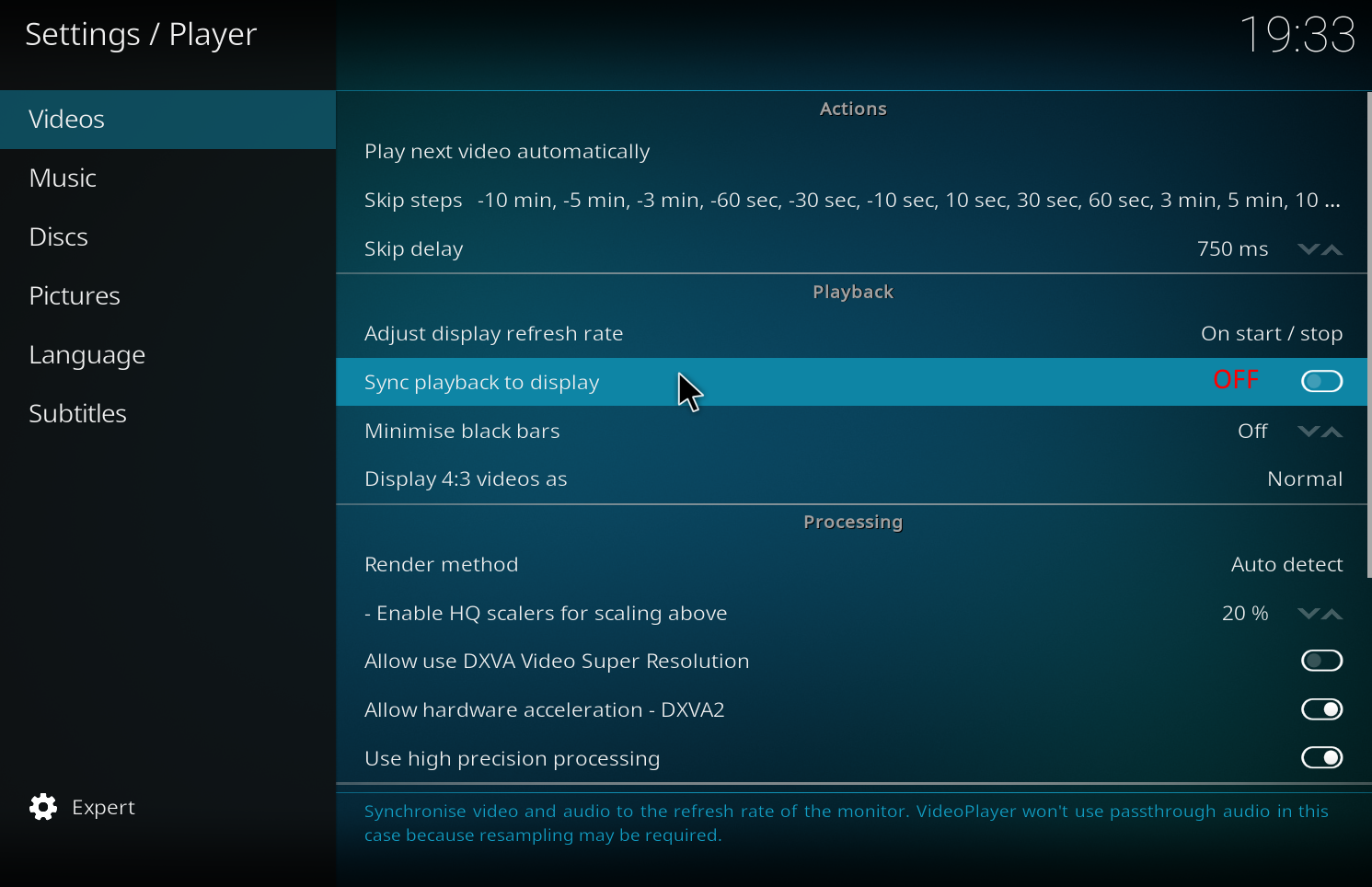

    • Bildschirmsynchronisierung war und ist aus.

    Alles mit dem gleichen Movie in AC3 5.1 probiert. Somit scheiden Splitter und AV aus.
    Meine ersten beiden Bilder vom Anfang: bei Anzahl Kanäle jetzt auf 5.1 umgestellt und Stereo Upmix aus. Dadurch verschwinden aber unten die Passthrough Einstellungen komplett.
    Das Ding gibt dennoch ums verrecken kein 5.1 aus!

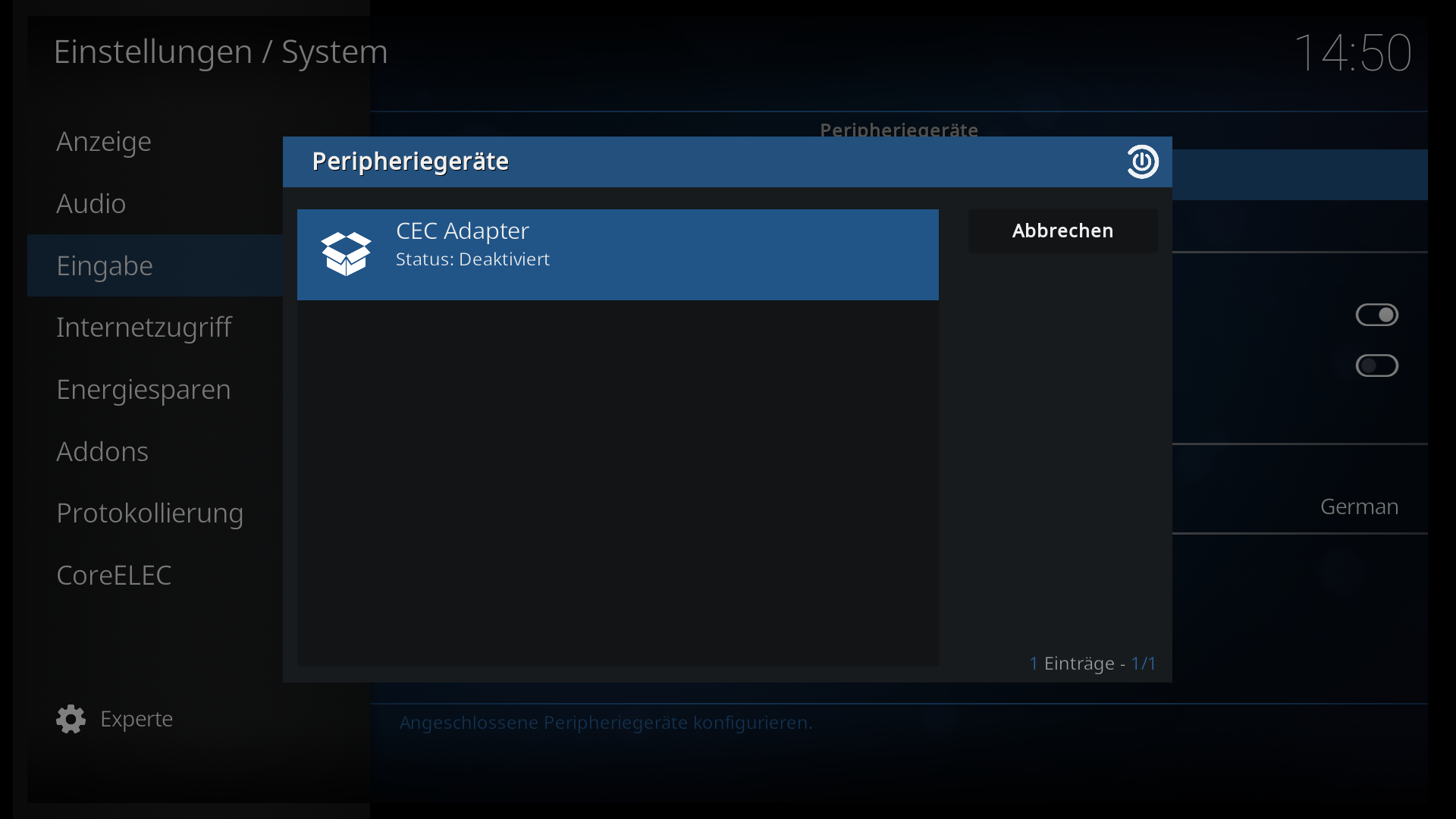

  • hatten wir eigentlich das Thema CEC schon?
    hat der SAT Receiver CEC?
    ist CEC am Raspberry an?
    falls am Raspberry an, evtl mal ohne versuchen?
    durch CEC kann es bei Adaptern auch schon mal zu Missverständnissen kommen.
    ist ein Versuch...

    Und am Raspi? Wo soll man das ein oder ausschalten können? Hab da noch nix gefunden.

    CEC Raspberry: Einstellungen > System > Eingabe > Peripheriegeräte
