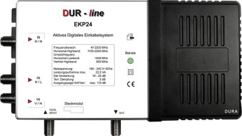

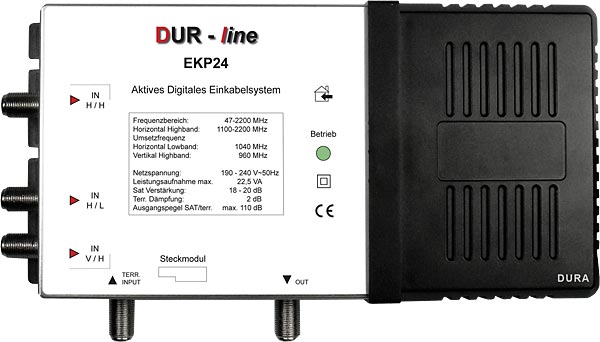

    Bei meinen Eltern ist eine statische Einkabelllösung (DUR Line EKP 24: https://www.satanlagenforum.de/download/file.php?id=975) verbaut. Diese ist bestimmt geschätzt schon 15 Jahre alt.
    An der Satanlage ist ein quattro LNB verbaut. Die vier Stränge für die jeweiligen Bänder wurden unters Dach gezogen und am Eingang des DUR Line angeschlossen. Gemäß der Anleitung bleibt der Strang für V/L "frei".
    Am Ausgang des DUR LINE EKP 24 geht ein Koaxkabel ab. Dieses geht auf einen 2er Splitter. Eine Leitung nach dem Splitter geht direkt zu einer Anschlussdose im Dachgeschoss (Receiver 1). Die andere Leitung nach dem Splitter ist verbunden mit der ursprünglich im Haus existierenden Antennenleitung. An dieser Leitung sind dann im 1. Stock 2 Dosen/Receiver 2+3 und im EG 1 Dose/Receiver 4 angeschlossen. Hierfür wurden damals die alten Dosen gegen Sat Dosen ausgetauscht (weiteres Detailwissen hierzu besitze ich nicht).
    Das System hat bisher gut funktioniert krankt jedoch daran, dass es mit ihm nicht möglich ist z.B. die öffentlich rechtlichen in HD zu empfangen. Eine Abschaltung der SD Sender (und zugegebenermaßen auch eine Verbesserung der BIldqualität) zwingt spätestens jetzt zu eine Aktion.
    Meine Idee war daher einen Unicable Mulitswitch zu kaufen, z.B. DUR-line DCS 551-24, um das Schauen der Sender in HD zu realisieren. Jetzt überlege ich, ob ich den Multiswitch einfach mal bestellen soll und probieren kann, ob diese Unicable Lösung funktioniert. Die Receiver sind jedenfalls schonmal unicable tauglich. Das habe ich geprüft. Inwiefern das LNB unicable tauglich ist habe ich keine Anhnung. Was meint ihr?
  • Verstehe. Dein Unicable Multiswitch ist nicht HD-fähig.
    Wenn da ein ganz gewöhnlicher Quattro-LNB verbaut ist, dann sollten damit auch HD-Programme empfangen werden können.
    Dass die Receiver Unicable-tauglich sein sollten hätte ich jetzt pauschal angenommen, da sie ja offenbar bisher bereits auch schon im Unicable-Betrieb genutzt werden.
    Aufgrund deiner Konstellation würde es wohl genügen den vorhandenen Multischalter durch einen neueren zu ersetzen.
    Z.B. den DUR-line DCS 551-24 [Anzeige], oder den Jultec JRS0501-8T. Mit meinem Jultec war ich wirklich sehr zufrieden und er braucht keinen eigenen Stromanschluss.
    Anschließend müssten an den Empfangsgeräten ggfs. noch die IDs bzw. Frequenzen angepasst werden.
    Die Alternative wäre den vorhandenen Quattro-LNB durch einen Unicable LNB [Anzeige] zu ersetzen.
    Dazu dann eine der 4 Leitungen die aktuell noch vom vorh. LNB zum vorh. Multischalter führen hernehmen und mit einer F-Stecker-Kupplung mit dem Koaxialkabel koppeln das aktuell vom Multischalter zu den Endgeräten abgeht. Anschließend müssten dann an den Empfangsgeräten auch hier ggfs. noch die IDs bzw. Frequenzen angepasst werden.
    Aber du meintest ja, dass der LNB schwer zugänglich ist. Von daher wohler eher die erstere Option für dich relevant.
