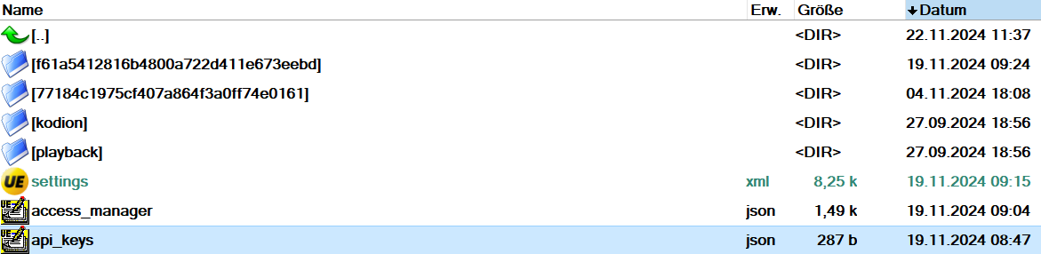

Zwar habe ich Kodi mit der Youtube-App auf einem Raspi 4 nach Anleitung erfolgreich installiert und es würde funktionieren, der Raspi scheitert aber beim Dekodieren von VP9 und VC1 und ruckelt ständig. Deshalb möchte ich Kodi mit Youtube-App jetzt auf einem NUC mit Hardware-Dekodierung installieren. Muss ich das ganze Verfahren zum Generieren der API-Keys nochmal machen oder kann ich die Schlüssel einfach übernehmen? Wenn ja, gibt es dafür eine Copy-Funktion oder muss man das Zeichen für Zeichen tippen? Vielen Dank im Voraus für alle Hinweise!
Du kopierst vom RPI einfach den Ordner ../Kodi/userdata/addon_data/plugin.video.youtube auf den NUC. Dort sind bereits alle notwendigen Dateien drin.
Danke für die schnelle Hilfe! Auf Kodinerds ist einfach Verlass. Aus den beiden Antworten schließe ich, dass es ohne neu generierte Schlüssel geht. Wenn ich alle Teile für den NUC endlich zusammenhabe, werde ich Libreelec und Kodi neu aufbauen und nach einer der vorgeschlagenen Methoden die API-Keys übertragen. Ich geb dann Bescheid, wenn es geklappt hat. Einen schönen Abend allerseits!
Du brauchst eigentlich nur die Datei "api_keys.json" vom raspi auf den nuc kopieren. Das reicht. Zu finden ist die Datei im user-data Ordner von YouTube add-on.

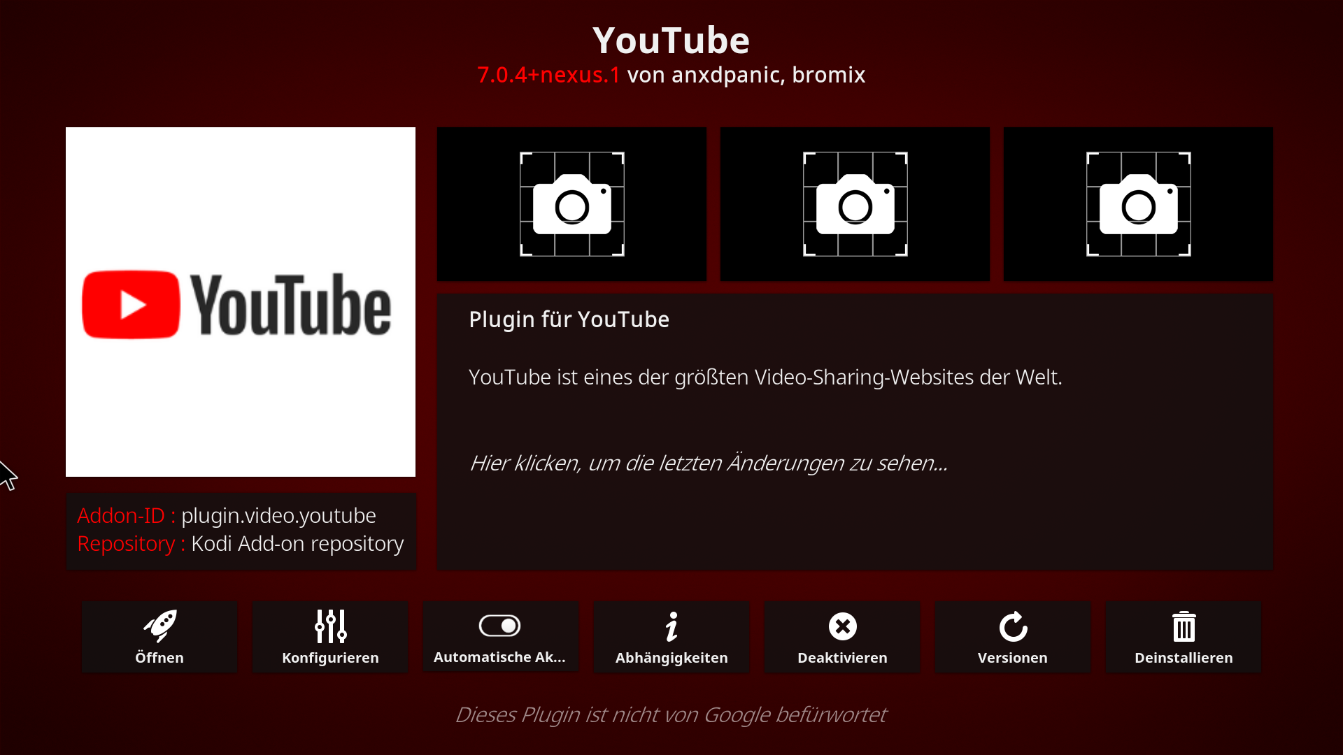

Aus welchem Repo müsste ich YouTube installieren, dass es immer auf dem aktuellsten Stand gehalten wird (also jetzt 06.06.2025 auf dem Release v7.2.0.3)?
Will vermeiden, die Updates immer händisch machen zu müssen. -
Will vermeiden, die Updates immer händisch machen zu müssen.BeitragRE: Youtube Probleme & deren Lösung
@Kodi-Fan @Lumpi73
Am Besten Ihr installiert eine von den hier angebotenen: https://ftp.fau.de/osmc/osmc/down…c/repositories/ "testing" bzw. "unofficial" Repos in KODI, dann wird immer automatisch die aktuellste (nicht offizielle und offizielle) Version des Youtube-Addons upgedatet !
