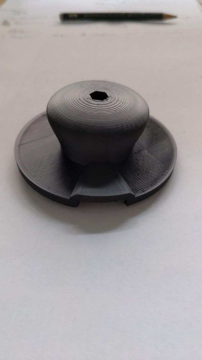

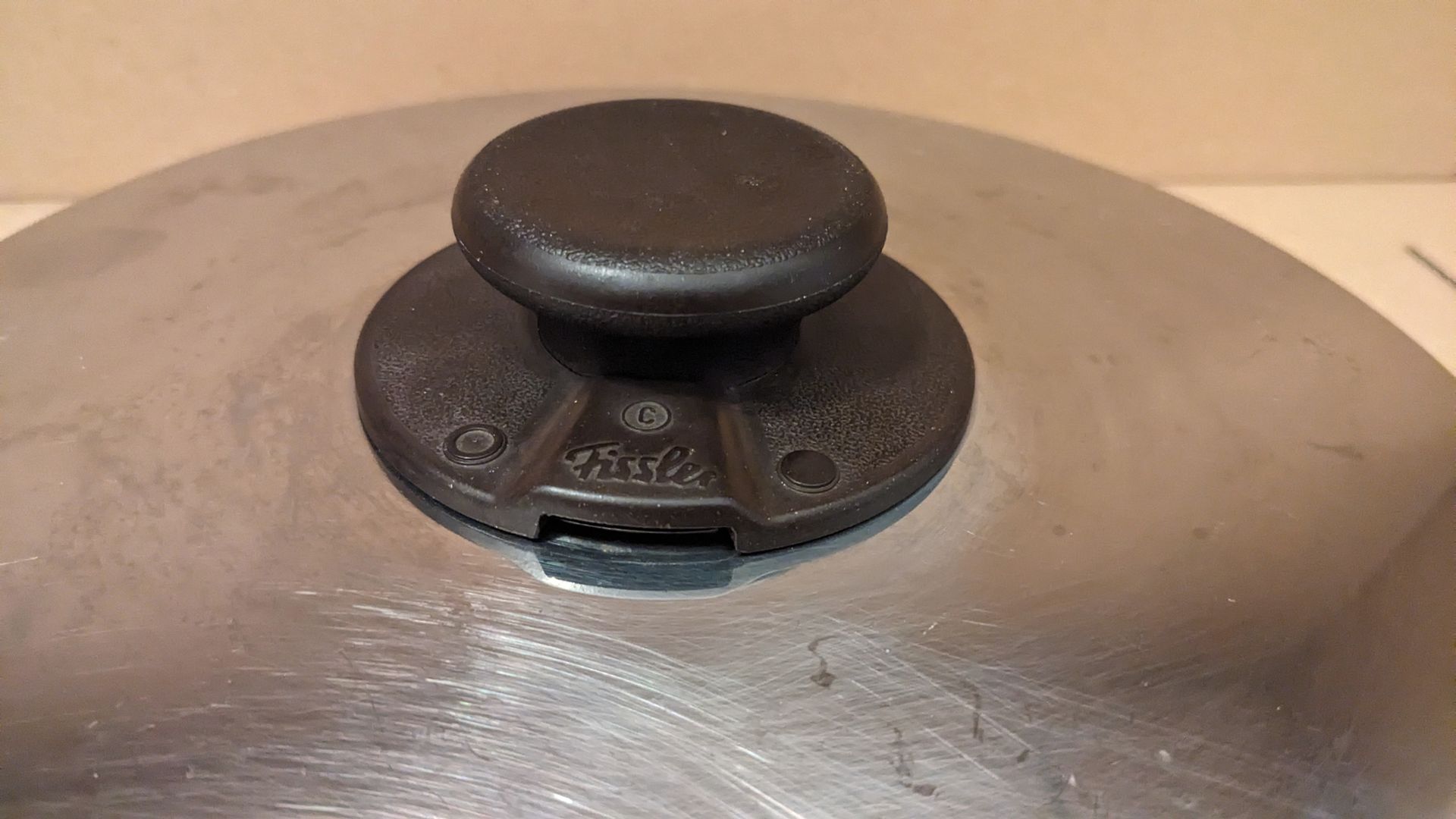

    So langsam gehen nach und nach die Griffe der Kochtopfdeckel meiner Schwiegermama dahin. Den Griff zu designen und zu drucken war die kleinere Hürde (das Bild ist von einem ersten Versuch, da sah die Unterseite noch recht schäbig aus.. ).

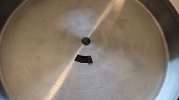

    Das Problem ist der Dampfauslass. Der Griff hat die Funktion, dass man ihn hin und her drehen kann, um entweder Dampf entweichen zu lassen oder auch nicht.
    Bisher habe ich es mal mit PLA probiert, aber das gibt relativ schnell den Geist auf und zerfällt in alle Einzelteile.
    Habt ihr eine Empfehlung, mit welchem Material ich da Erfolg haben könnte und was man auch mit meinem Ender 3 gut drucken kann?

  • te36 Den hab ich selbst designed. Ich habe danach gesucht, hatte aber nichts gefunden. Und man will ja auch ab und zu was lernen.
    Mit dem GreenTec von Extrudr hab ich es auch schon mal gedruckt, aber das Ergebnis war auch nicht besser. Nach einer Weile sind die Griffe zerbröselt.
    Deshalb wollte ich mal hören, was man da noch so nehmen kann, da ich bisher nur PLA verdruckt habe.
