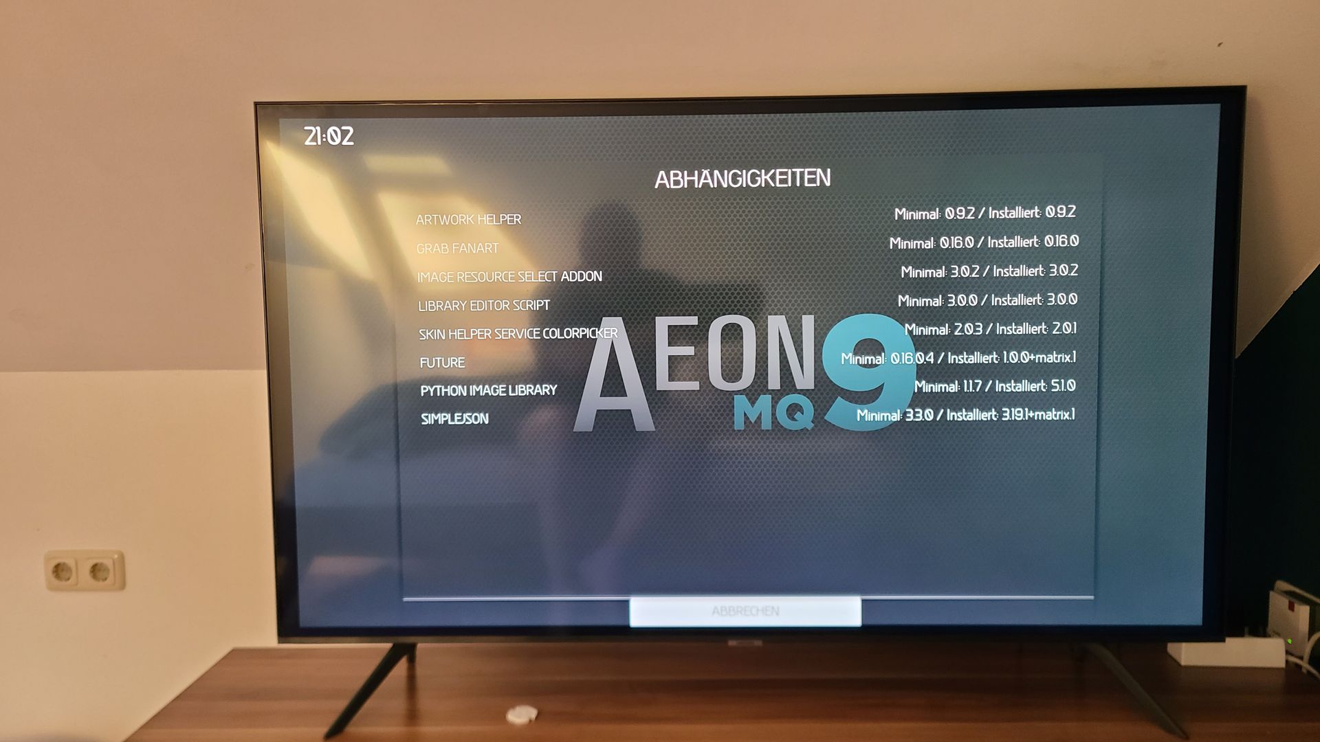

    So lässt sich das Zip jetzt problemlos installieren, da vermeintlich keine Abhängigkeiten mehr benötigt werden. Allerdings würde der Skin so nicht funktionieren. Die Abhängigkeiten sind ja nicht ganz grundlos angegeben. Am besten macht man die jetzt folgenden Schritte vor dem Installieren des Skin aus dem Zip.
    Als erstes erlaubt man das Installieren von Addons aus "unbekannten Quellen", denn sonst kann man gar keine Zip Archive installieren, also auch keine externen Repos. Nun installiert man Latts Repo. Wenn das geschehen ist, sucht man dort den MQ9 Skin und tut so, als ob man ihn installieren wollte. Jetzt kann man alle Abhängigkeiten auflisten lassen und diese, sofern noch nicht vorhanden auch direkt installieren. Das SkinHelper-Colorpicker Addon ist vermutlich installiert, muss aber trotzdem noch mal neu installiert werden. Warum, weiß ich nicht, aber ohne frische Installation habe ich es noch nie geschafft den Skin zu installieren. Wenn man hier alle Abhängigkeiten installiert hat, kann man den Skin aus dem modifizierten Zip Archiv problemlos installieren und er läuft sofort. Auch das unsägliche Nachfragen während der Erst- Einrichtung, die vom Schirm verdeckt wird und die man blind behandeln muss, obwohl man ja eigentlich keine Taste drücken dürfte, aber trotzdem muss, weil die Installation sonst nie abgeschlossen wird, sind nicht mehr vorhanden.

    Dann so tun als ob du den MQ9 Skin installieren willst, um die nötigen Abhängigkeiten zu installieren. Den Skin selbst aber nicht installieren, da das dann nicht funktioniert.
    Wenn du das gemacht hast, kannst du das Zip herunter laden.
    https://holybid.com/kodi/lattsrepo/master/omega/skin.aeonmq9.mod/skin.aeonmq9.mod-1.2.7.zip
    Anschließend wie oben beschrieben, die "addon.xml" modifizieren. Danach kannst du den Skin aus dem modifizierten Zip ohne Probleme installieren.

    Das ist leider das absolut typische Verhalten des MQ Skins beim Installieren. Irgendeine Abhängigkeit sitzt dem Skin immer quer im Magen, weswegen man da irgendwas bestätigen oder abbrechen müsste. Nur kann man nicht sehen, was und wie, da der Installationsscreen alle Meldungen überdeckt. Außerdem sagt der Screen auch noch ausdrücklich, das man bloß keine Taste drücken darf. Aber genau das müsste man eigentlich, denn sonst geht die Installation niemals weiter. Da man aber nichts sehen kann, ist es extrem schwer, die "richtigen" Tasten zu erwischen. Deswegen habe ich mir seinerzeit ja überhaupt erst die Mühe gemacht, die addon.xml von allen Abhängigkeiten zu befreien und diese vorab manuell zu installieren. Nur dann bleibt die Installation nicht beim "roten Ring" und 0% für alle Ewigkeit hängen.
