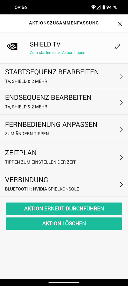

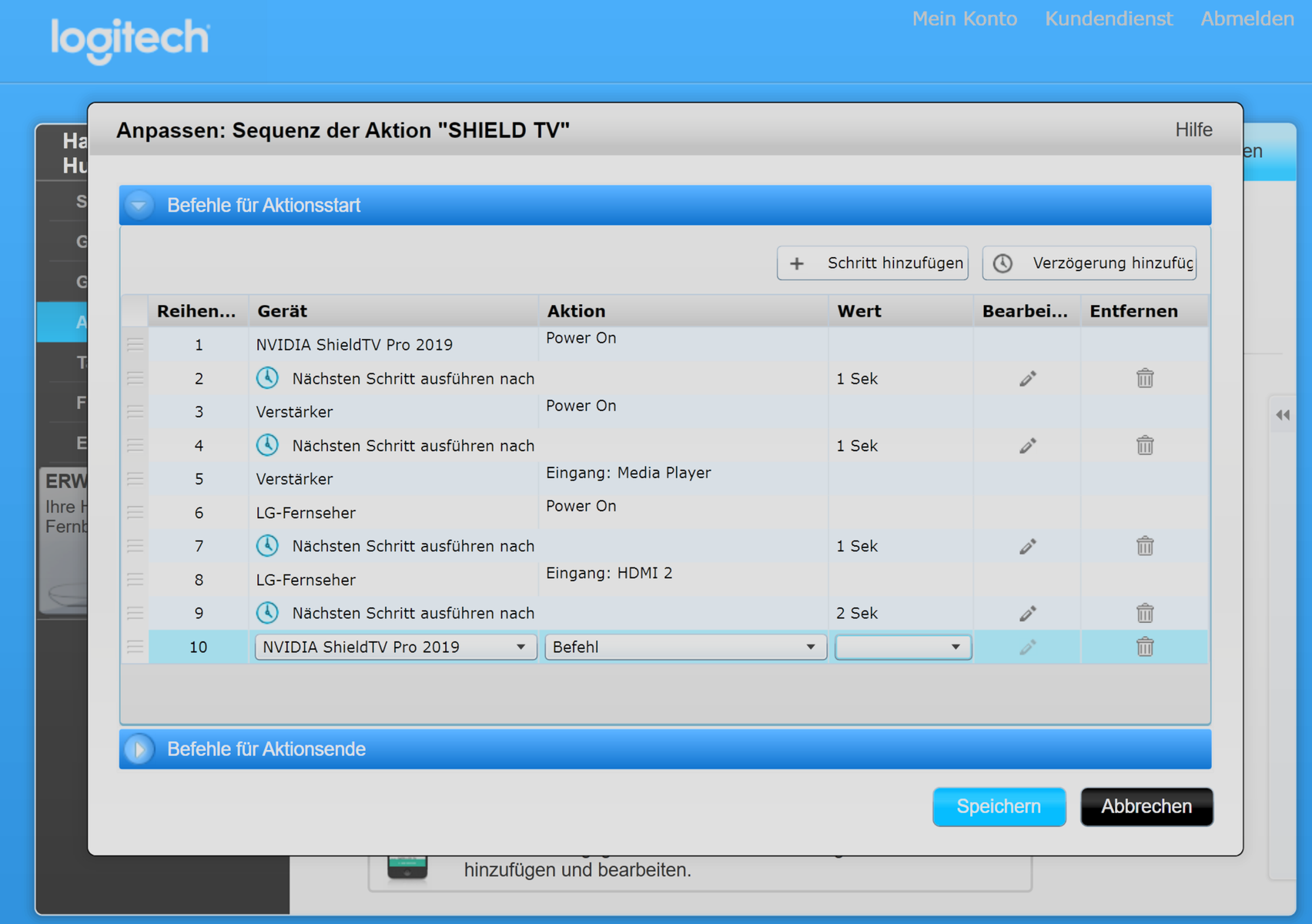

    Kannst in der Software doch manuell Schritte hinzufügen und das können Bewegungen mit den Richtungstasten sein oder auch nur das betätigen mit der ok Taste. Bei sowas natürlich mit entsprechenden Verzögerungen arbeiten, da die Shield ja auch an sein muss dafür.
    Mit Ausgangssituation meine ich, dass die Auswahl beim einschalten immer an der gleichen Stelle stehen muss, egal aus welchem Powermodus die Shield gerade kommt.
    Edit: Im Anhang ein Screenshot aus der Android App und dort einfach die Startsequenz bearbeiten, geht mit der Windows Software natürlich genau so.

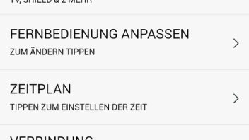

    Stimmt, da ist es. Lol, ich dachte, diese Funktionen wären getrennt. Also das ich über diese Funktion nur Geräte starten lassen kann und über die Einstellungen des Touchbedienfeldes dann eben die "Schritte" eingeben kann. Ok, alles klar. Dann ist es ja genau das, was ich suche.
