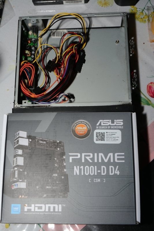

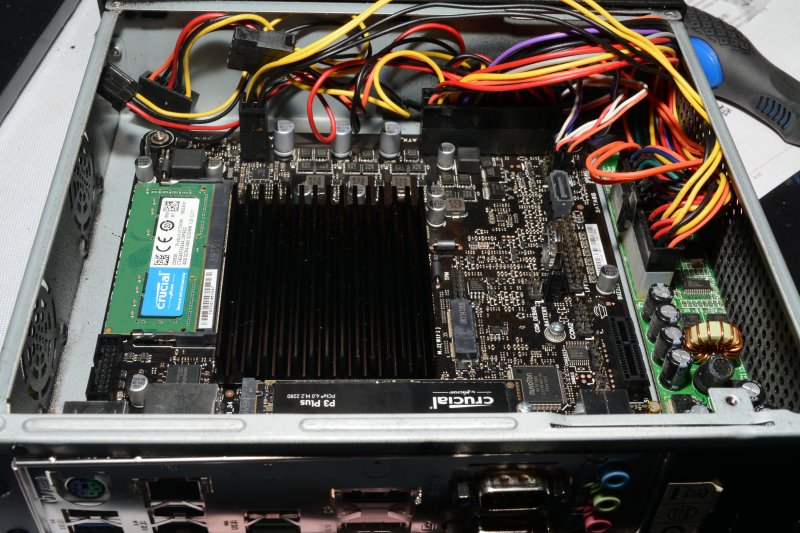

    Nachdem mir der Geräuschpegel meines i5 11400 immer mehr auf die Nerven ging, habe ich nach einer 0db Alternative gesucht. Vor Jahren hatte ich lange Zeit einen Pentium Silver J5005 als komplett passives und somit absolut lautloses Desktop System. Irgendwann kam dann H265 auf, was der J5005 nicht mehr per GPU kodieren konnte. Außerdem ist das Asrock Board kurz nach dem Austausch ohnehin verstorben. Seitdem habe ich mich mit einem nicht lautlosen PC selbst gefoltert. Erst ein Pentium G6600, den ich wenigstens noch mit einem PicoPSU betreiben konnte. Hier war also nur der CPU Kühler zu hören. Wirklich nicht laut, aber dennoch schon grenzwertig laut für mich. Als die Zeit des Sockel 1200 langsam zu Ende ging, habe ich mir noch einen Core i5 gegönnt, ohne Board oder RAM zu ändern. Der i5 lief dann mit dem Pico PSU nicht mehr, also musste ein herkömmliches Netzteil rein. Das war dann eindeutig zu viel für meine Ohren. Als ein neues Netzteil fällig wurde (das Alte war einfach so kaputt gegangen) hatte ich gehofft, das System wird wieder leiser. Doch Pustekuchen. Bevor ich wegen Arbeitslosigkeit (ab heute eigentlich) gar kein Geld mehr aufbringen kann, um die Situation zu verbessern, habe ich mir ein Asus Prime N100I-D D4 Board mit 16 GB Cruical DDR4- 3200 RAM (mehr oder schnelleres Ram geht nicht) bestellt und in das alte Mini- ITX Gehäuse des J5005 eingebaut. Das Board kommt eher spartanisch daher. Es liegen 2 Schrauben für die beiden M.2 Steckplätze (einmal SSD, einmal WLan, beides nicht enthalten) sowie 2 SATA Kabel (obwohl das Board nur einen SATA Anschluss hat) und die obligatorische ATX Blende bei, mehr nicht. Ach, eine Kurzanleitung und zwei QR Codes, einmal für die Anleitung als PDF und einmal für die Treiber, lagen auch bei. Dafür hat das Board aber zwei USB 3.2 Anschlüsse, nicht nur USB 3.0 oder 3.1. Ein GBit Netzwerk sowie ein VGA, ein HDMI und ein Displayport Anschluss (von denen man 2 gleichzeitig nutzen kann) komplettieren die insgesamt 6 USB 3.x Anschlüsse. USB 2 gibt es nicht mehr. Für Nostalgiker gibt es zwei serielle (RS232) und eine parallele (LPT) Schnittstelle. Eine der RS 232 ist sogar nach draußen geführt und prangt anachronistisch auf der ATX Blende.
    Das LC-Power Gehäuse hat ein 75 Watt Pico PSU eingebaut und bietet daneben Platz für ein 2,5 Zoll Laufwerk. Ich hatte allerdings früher sogar mal zwei 2,5 Zoll SSD drin, womit der Deckel auch noch zu ging. Zu Zeiten von M.2 Laufwerken ist das ja sowieso kein Problem mehr. Da ich ohnehin eine 2 TB M.2 SSD von Cruical hier habe, wurde sie natürlich eingebaut. Also das SO-DIM Modul einklipsen, die M.2 SSD anschrauben, die Stecker für HDD- & Power- LED und Reset- & Power- Switch anstecken sowie den ATX und den CPU Stromstecker aufstecken. Dazu genau 4 Schrauben, um das Board im Gehäuse anzuschrauben, und "Ich habe fertig". Echt kein Aufwand mehr, so ein System zusammen zu dengeln.
    Der Stromverbrauch ist eher hoch für so ein System. Beim Einschalten können es schon mal an die 20 Watt an der Steckdose werden. Im "normalen" Betrieb liegt der N100 dann so (mit 16 GByte RAM und 2 TB SSD sowie diversen USB Geräten) bei 8-9 Watt. Weit weg von meinem Mini PC PVR Backend System, das mit etwa 3 Watt auskommt, aber noch weiter weg vom i5, der dann doch mindestens das fünffache verbraucht. Der N100 ist laut Benchmarks etwa doppelt so schnell wie der J5005, verbraucht dabei in etwa genau so viel Strom. Das ist kein Weltrekord, aber akzeptabel. Allerdings habe ich noch nichts in Richtung Strom Sparen optimiert. Zu heiß wird der passiv gekühlte N100 sicher nicht. Während FFMpeg mit 100% GPU und 90% CPU stundenlang am Werkeln ist, ging die Temperatur nicht mal auf 60° hoch. Ok, der Rechner steht hochkant und hat oben diverse Öffnungen im Gehäuse (eigentlich für Lüfter), so das die Wärme sehr leicht einfach per Physik aus dem Gehäuse abgeführt werden kann, ohne mit einem Lüfter nachhelfen zu müssen. Die Celeron SoC sind für Temperaturen bis deutlich über 100° zertifiziert. Da ist also noch reichlich Luft...

    Das Board ist nicht grade üppig ausgestattet. Es gibt nur einen RAM Steckplatz (dem SoC geschuldet, der kann nicht mehr) und nur einen SATA Anschluss. Für ein NAS eher keine guten Voraussetzungen. Ulkig ist halt, das Asus gleich zwei SATA Kabel beigelegt hat, obwohl nur ein Anschluss vorhanden ist. Schön sind aber die zwei USB 3.2 Anschlüsse. Darüber kann man externe SSD o.Ä. ohne großen Geschwindigkeitsverlust betreiben.
    Der, wie bei Mini ITX üblich einzige, PCIe Anschluss ist nur ein 1x Anschluss. Darüber bekommt man keine 8-fach (oder mehr) SATA Controller vernünftig ans Laufen. Ich würde für ein NAS eher nach einem umfangreicher ausgestatteten (µ-)ATX Board schauen. Wenn man viele Festplatten einbauen will, wird das Gehäuse zwangsweise größer. Dann kann man auch gleich ein größeres Board einbauen.

    Ein kleines Fazit nach einer Woche Nutzung. Inzwischen habe ich alles an Software und alle Treiber für externe Geräte installiert. Das Startmenü habe ich mir auch passend eingerichtet. So kann ich das System gut absichern, sollte mal was damit passieren.
    Ich hab den i5 bisher noch nicht einmal wieder eingeschaltet. Dabei habe ich einen KMV Switch dazwischen und müsste nur umschalten, um den i5 nutzen zu können. Aber die himmlische Ruhe und der deutlich niedrigere Stromverbrauch lassen mich über die beiden Schwächen leicht hinwegsehen.
    Die Schwächen des N100 im Vergleich zum i5 sind zum einen natürlich, dass das Kodieren von Videos länger dauert. Inzwischen würde ich sagen, auf dem N100 dauert es etwa doppelt so lange. Da der Rechner aber gar nicht stört, wenn er läuft und obendrein nur etwa 20% des Stroms verbraucht, ist mir das recht egal. Sollte ich es in Zukunft mal besonders eilig haben, kann ich ja immer noch auf den deutlich schnelleren i5 zurückgreifen.
    Die zweite Schwäche stört mich da schon mehr. Aber das betrifft nur ein einziges Programm. Affinity Photo nutzt normalerweise die GPU Beschleunigung. Tut es eigentlich auch auf dem N100. Leider funktioniert das aber nicht richtig, zumindest nicht bei größeren Dateien wie hochauflösende Scans oder Digitalfotos Die fertigen Bilder sind dann voller Störungen. Man kann die Störungen verändern, wenn man das Bild verschiebt, aber leider nicht verhindern. Es hängt also direkt mit der Grafik zusammen. Um diese Probleme zu eliminieren, musste ich die Hardwarebeschleunigung in Affinity ausschalten. Jetzt dauert der Bildaufbau zwar spürbar länger, dafür sind die Grafiken aber in Ordnung. In wie weit sich das mit der neuen Version 2.x verbessert, kann ich nicht sagen. Ich nutze immer noch die 1.x Version.
    Von den beiden Kleinigkeiten abgesehen läuft das System tadellos. Irgendwelche Geschwindigkeitsprobleme im Alltag sind beim besten Willen nicht festzustellen. Auch die Temperaturen sind immer im grünen Bereich, trotz völlig passiver Kühlung.
