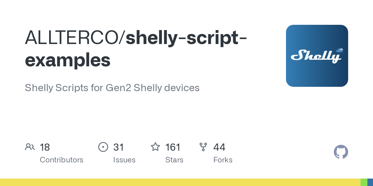

    Nimm einfach einen neuen Shelly Pro Zwischenstecker und schreib Dir einen Shelly Script fuer Dein Telegram Zeugs.
    Vorher googlen, vielleicht hat das schon jemand gemacht. Moment, ich google mal...
    shelly-script-examples/TELEGRAM-BOT.md at main · ALLTERCO/shelly-script-examples
    Shelly Scripts for Gen2 Shelly devices. Contribute to ALLTERCO/shelly-script-examples development by creating an account on GitHub.
    github.com
    Was ist ueberhaupt Telegram ? Noch so'n verschlueselter Messenger ? Warum nicht gleich vom Matrix Chat aus ? Da koennen wir DIr dann alle helfen beim rebooten [ag]

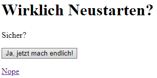

  • Moin zusammen,
    das Teil ist angekommen und sieht wie gewohnt schick aus :)
    Gerade per Fernwartung nur mal eben den Blink draufgeladen - der scheint zu laufen.
    Ich werde aber den Plan "Telegram" noch gegen Webinterface tauschen. Wenn ich zu Hause kein Internet mehr habe, dann würde auch TG nicht funktionieren.
    Daher brauche ich die externe Lösung nicht zwingend über einen Dritten laufen lassen.
    Denn auf dem Webinterface auf "reset" klicken bekommt auch jeder im Haus hin.
    Neuer Code wird dann in der Art. Der ist jetzt 1:1 noch von ChatGPT kopiert.
    Geminie wirf bei gleicher Anfrage das raus:
    Sieht jetzt auch nicht falsch aus. Getestet ist noch nichts (und ich muss jetzt erstmal ein wenig was abarbeiten hier @work)
    Was wäre die einfachste Art das zu testen? Meine Idee wäre jetzt, einen Durchgangsprüfer anzulegen. Bei Erfolg müßte der ja kurz Piepen.
