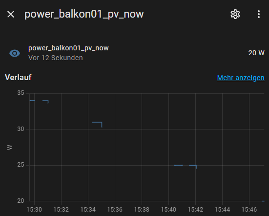

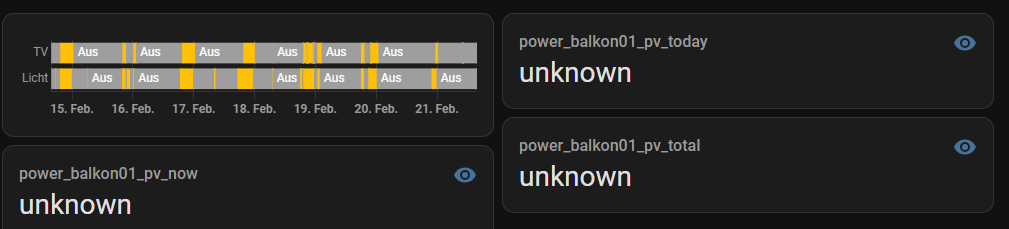

    Leider werden die Werte aber nur ganz selten anzeigt / ausgelesen und stehen die meiste Zeit auf "unknown".
    Was mache ich falsch?
  • Ich denke eher der Deye hat dort wo er ist schlechten Empfang oder das Netzwerk ist auf einen der oberen Frequenzen (Kanals 12+13 mögen die nicht).
  • Plausibel, dass das was SkyBird1980 sagt korrekt ist und der Server zeitweise nicht erreicht wird.
    Ich würde zum Analysieren die curl-Befehle ohne Option "-s" (s steht für silent) und ohne die pipes auf der Kommandozeile aufrufen. Dann siehst du Fehlermedungen, z.B. wenn Gegenseite nicht erreichbar, oder wenn erreichbar was die Antwort ist (die vielleicht unerwartet ist und nicht zu dem grep hinter dem pipe passt). Also einfach:
    curl -u user:pass http://192.168.178.75/status.html
    eingeben und Ausgabe ansehen. Wenn Annahme von Skybird1980 stimmt kommt vielleicht was wie "curl: (xy) Failed to connect to 192.168.178.75 port 80 ... Couldn't connect to server"
