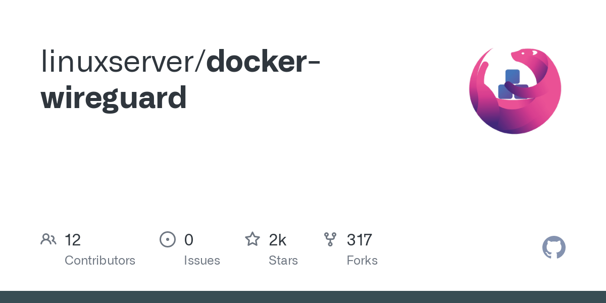

  • Gestern nicht dazu gekommen (habs vergessen [ag]), aber gerade mal nachgeschaut.
    Den Compose Eintrag hab ich nicht mehr vorhanden wie ich es mir eingerichtet hatte, hab mich selber aber beim linuxserver Container bedient gehabt
    GitHub - linuxserver/docker-wireguard
    Contribute to linuxserver/docker-wireguard development by creating an account on GitHub.
    github.com
    Natürlich hast du recht, der Zugang zu den Profilen/QR-Codes ist damit nicht so komfortabel, weil es kein UI gibt. Jedoch hatte ich mir das auch überlegt und realistisch gesehen, wie oft musst du da ran gehen?
