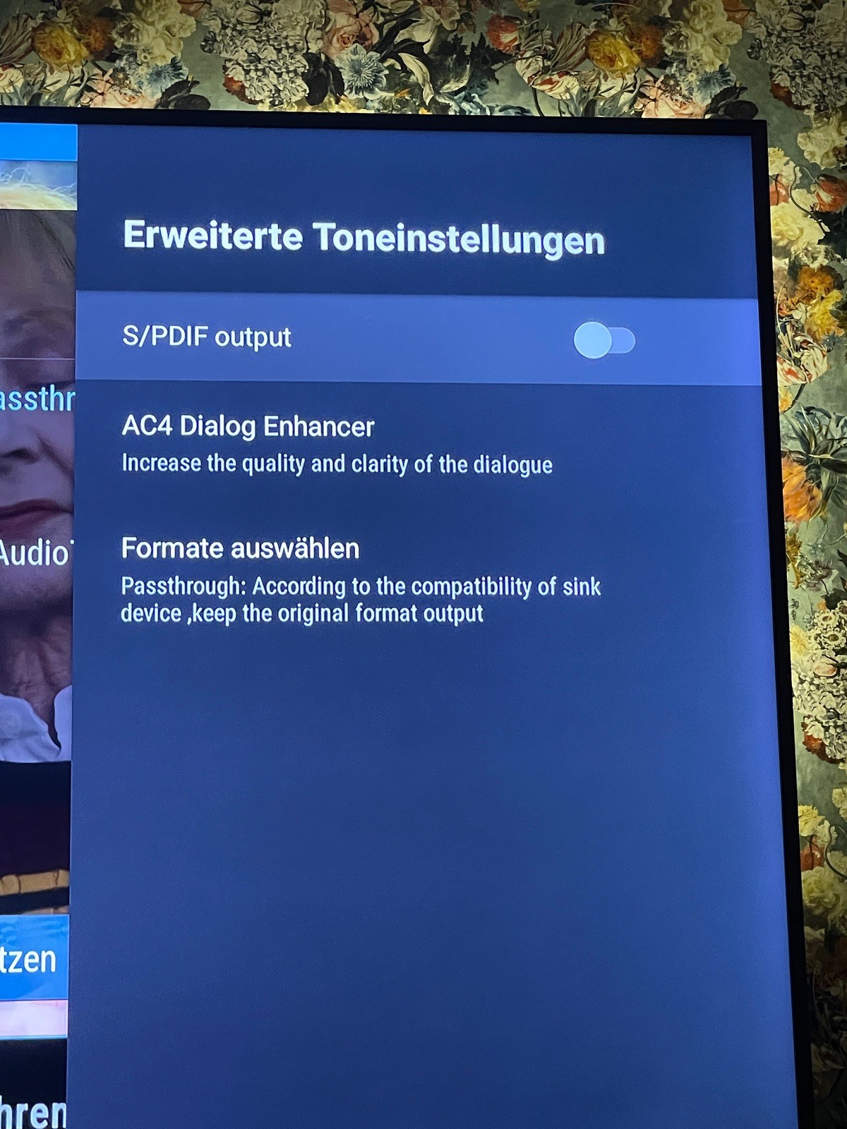

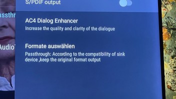

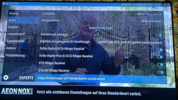

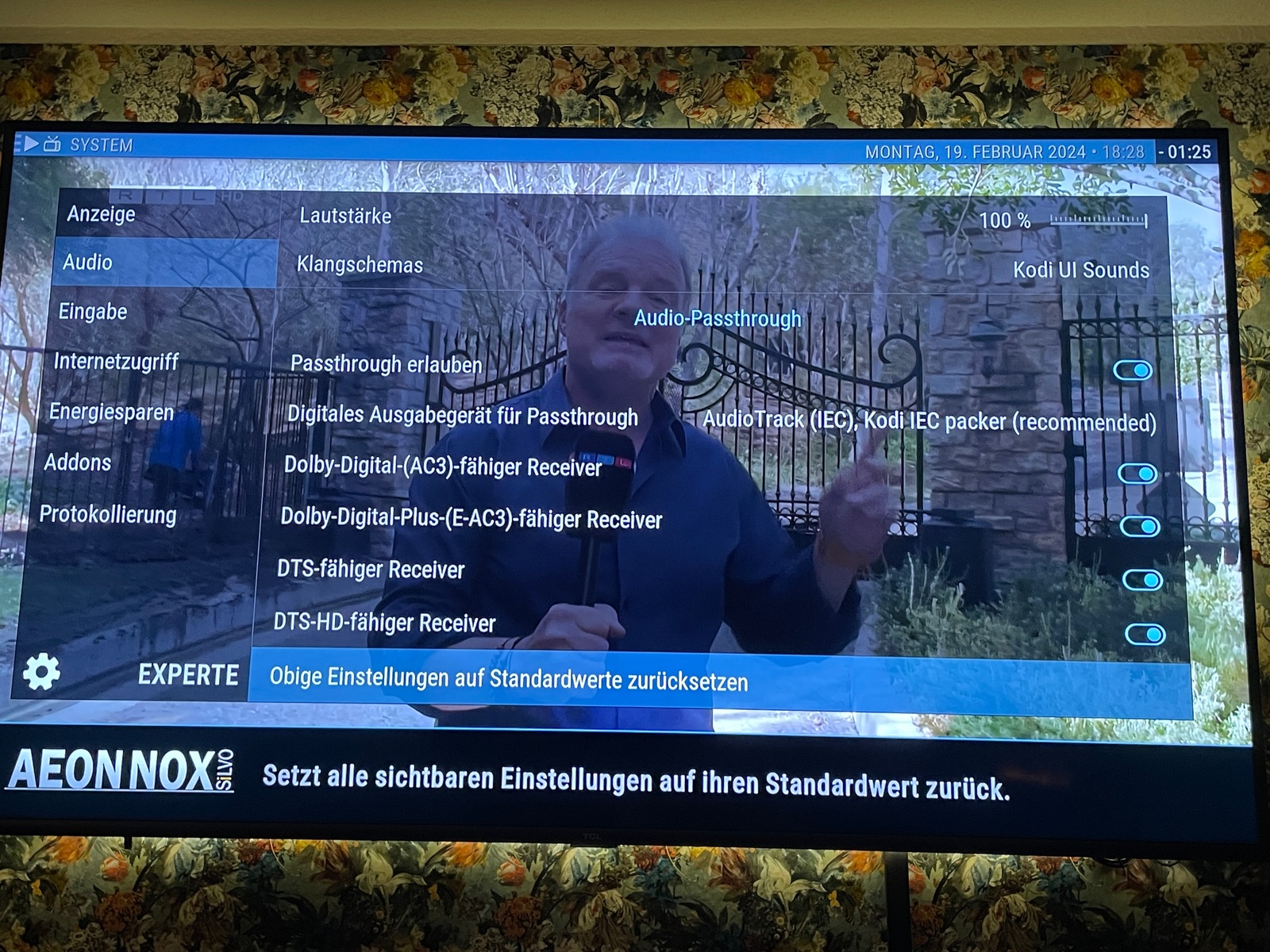

  • Ich hänge hier mal eben ein paar Bilder an, die Dune ist per HDMI mit dem Amp verbunden, kein SPDIF.
    In Android habe ich auch Passthrough eingestellt.
    P.S.: Sorry für die schlechte Bildqualität

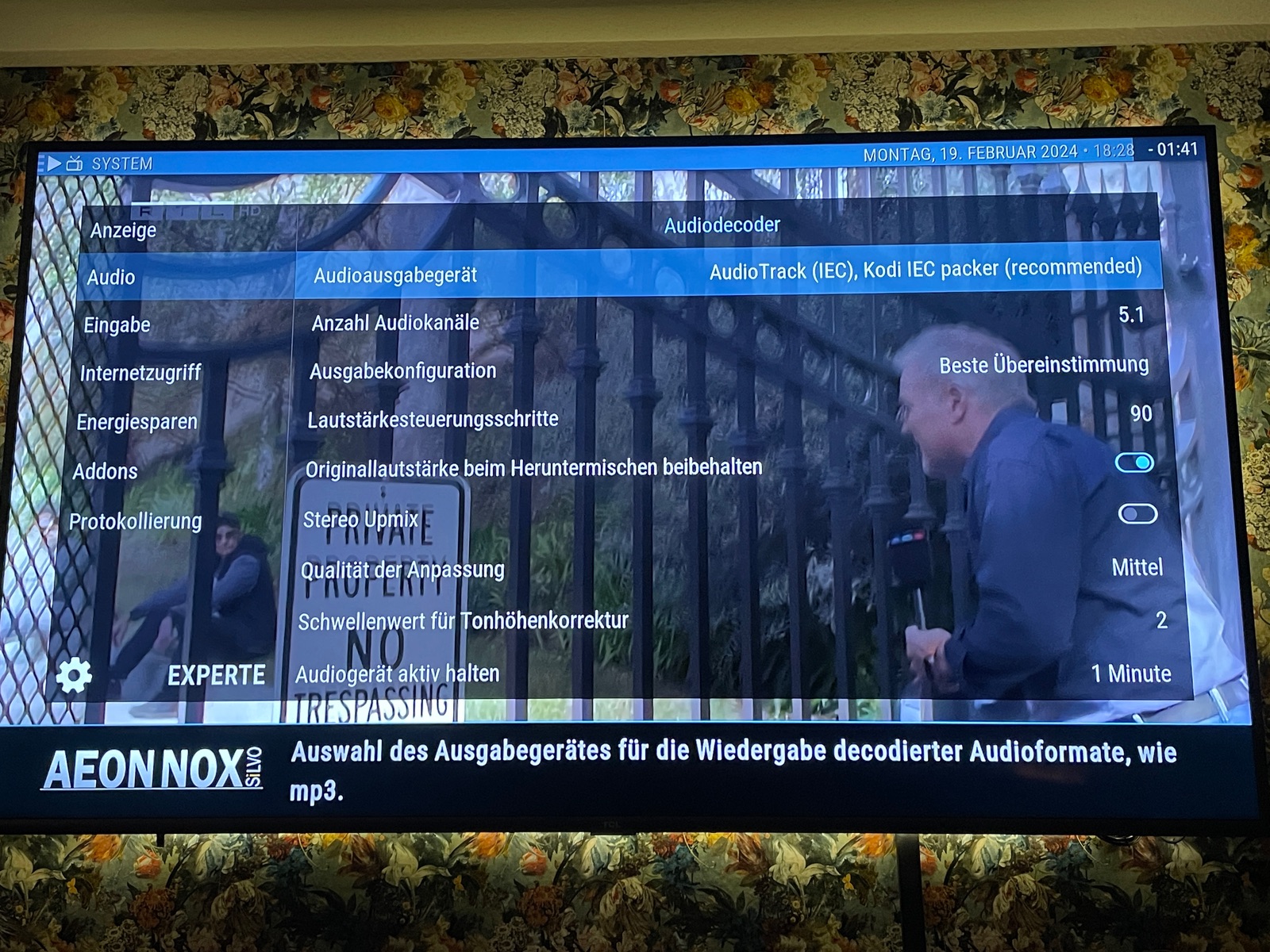

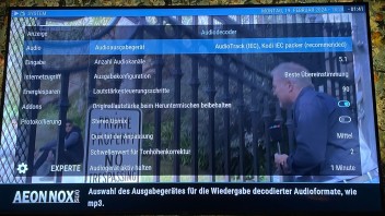

  • A: von hinten? 5.1, nicht 7.1… aber ja, Raumklang nehme ich wahr.
    A: ja, ist automatisch der richtige, gerade getestet.

    Ich habe das gerade mal getestet. Ich habe einen Film, der in Dolby digital ausgestrahlt, wird live angeschaltet und der Ton scheint in PCM wiedergegeben zu werden. Dabei wird der Ton wohl irgendwie auf 5.1 gebracht, so dass mir da kein wahnsinniger unterschied auffällt.
    Nehme ich aber diese Sendung auf, und gebe die Aufnahme wieder, so merke ich einen kleinen unterschied im Ton und mein Verstärker zeigt Dolby digital an. Der Ton wird auch minimal leiser.
    Damit müsste klar sein, dass das DVB Viewer Addon im Live TV kein echtes Passthrough kann, im gleichen Addon jedoch Aufnahmen mit Passthrough wiedergegeben werden. Somit kann es kein Einstellungsproblem in den Settings von Kodi selber sein, es kann auch nicht an Android liegen, es muss ein Fehler im Addon selber sein.
    Wäre toll, wenn das jemand verifizieren könnte, beziehungsweise berichtet, wie es unter dem TVH Addon aussieht bei gleicher Hardware und dem gleichen Szenario.
