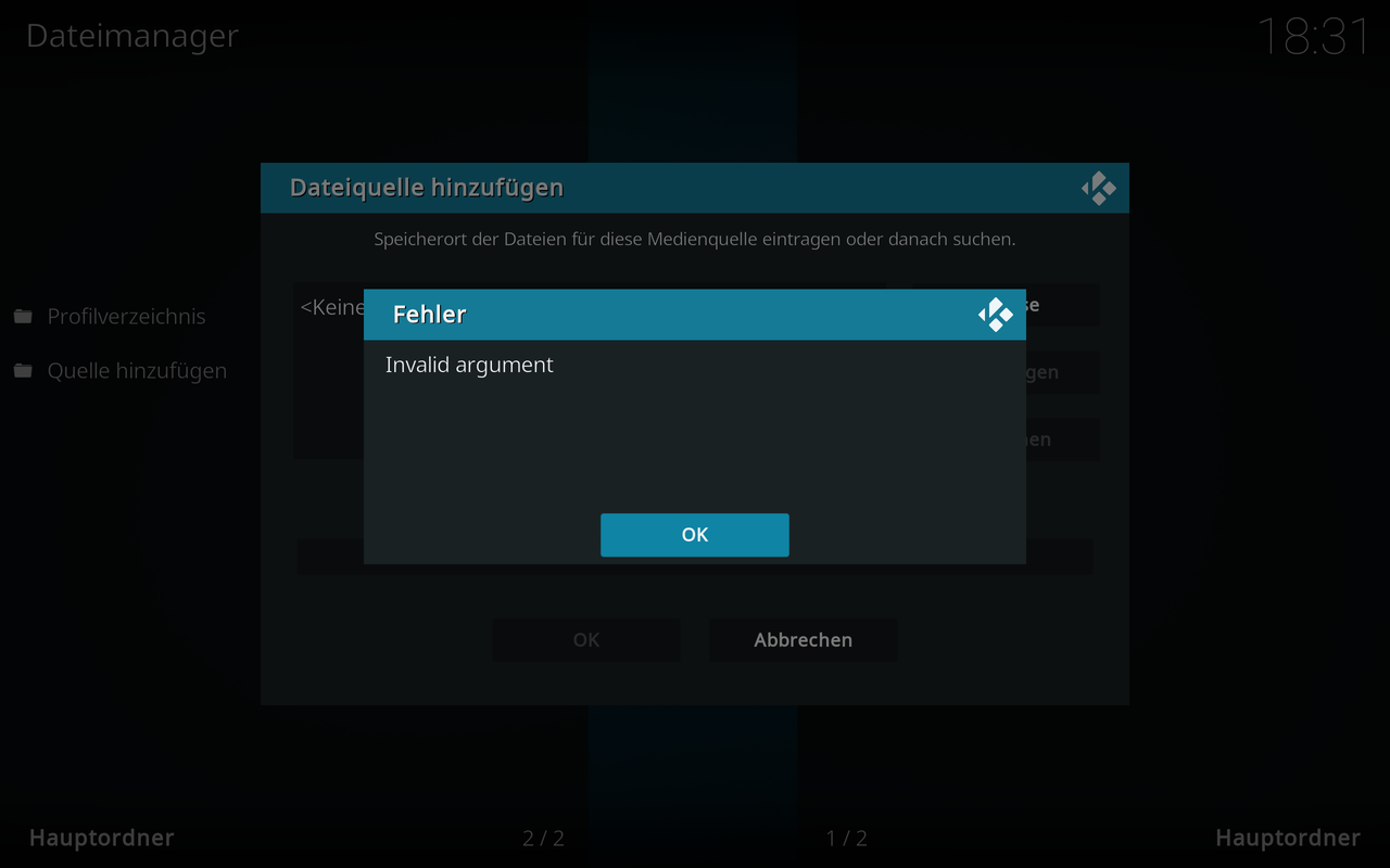

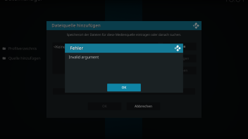

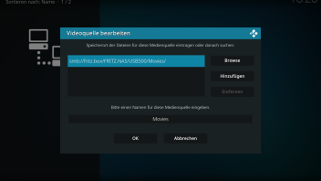

    Installation hat super geklappt, aber ich bekomme keine Verbindungen zu meiner Fritz.Nas per SMB. Aktuell läuft paralel auf einem Fire Stick ein Kodi in Vers. 19.2 das wunderbar mit der Fritz.Nas funktioniert. Hab da in den Dateimanager Einstellungen bei Dateiquelle geschaut, was da für ein genauer Pfad eingetragen ist. Hier steht z.b. smb://http://fritz.box/FRITZ.NAS//USB500/Movies/ Genau diesen Pfad habe ich nun in dem Kodi, das ich eben auf dem Tablet installiert habe, eingegeben, aber da kommt eine Fehlermeldung. Was mache ich falsch? Die Festplatte hat einen Hauptordner, der Movies heißt, darunter befinden sich Unterordner mit Action, Comedy, Serien usw.

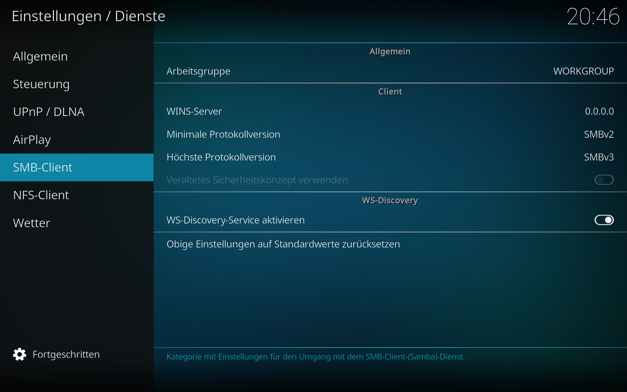

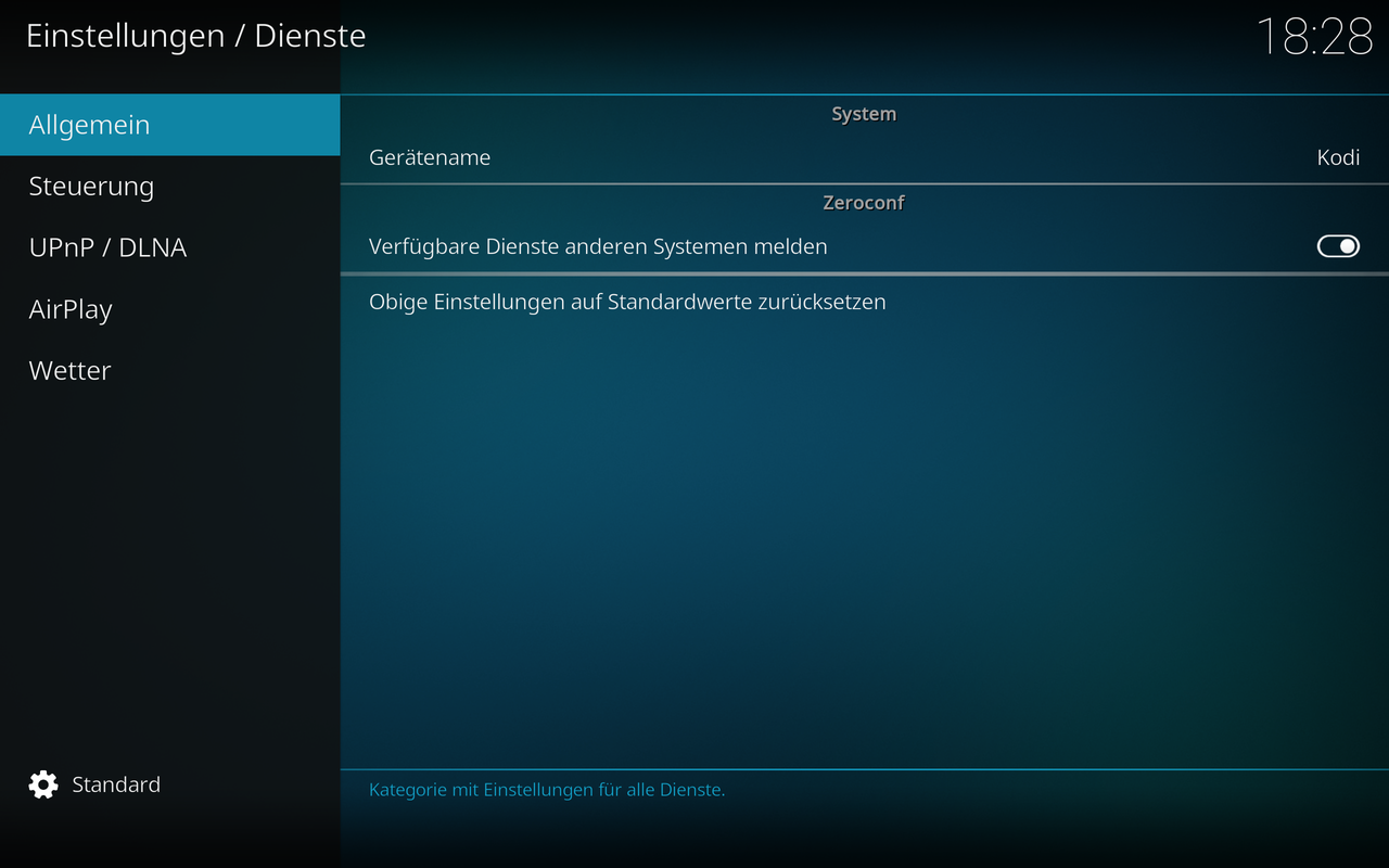

    Habe diese Anleitung <-klick gefunden. Laut dieser Anleitung, soll ich unter Einstellungen-Dienste-SMB Client die minimale Version auf smbv2 und die maximale Version auf smbv3 stellen. Den Menüpunkt gibt es aber nicht bei mir, (siehe Screenshot) weder in der alten Kodi V19.2 Matrix noch in der aktuellen Kodi, die heute geladen habe.

  • Du musst die Ansicht unten links von Standard auf Experte stellen, dann kommt das SMB-Menü und du kannst deine Einstellung vornehmen.
  • Nicht vergessen die smb Version als min v2 und max v3 einzustellen. Ich glaub ab Nexus muss das so... Und ab einer der letzten Fritz OS Versionen ist V1 deaktiviert.
    greetz, FoLeY ...

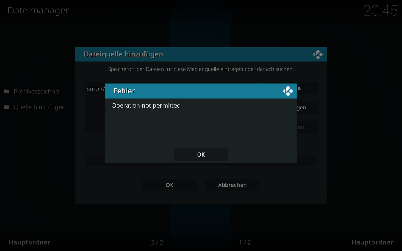

  • Hallo, die smb Versionen konnte ich jetzt anpassen, dank der Info von bennySB
    Leider klappt es damit auch nicht.
    Was mich wundert, schau ich in den smb Einstellungen in dem Kodi, das auf dem Fire Stick läuft, steht bei Minimale Protokollversion "keine" drin, bei Höchste Protokollversion steht "SMBv3" 😐 Es läuft aber trotzdem super auf dem Fire Stick.

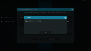

    Screenshots wieder vom Tablet mit der Nexus Kodi Version.

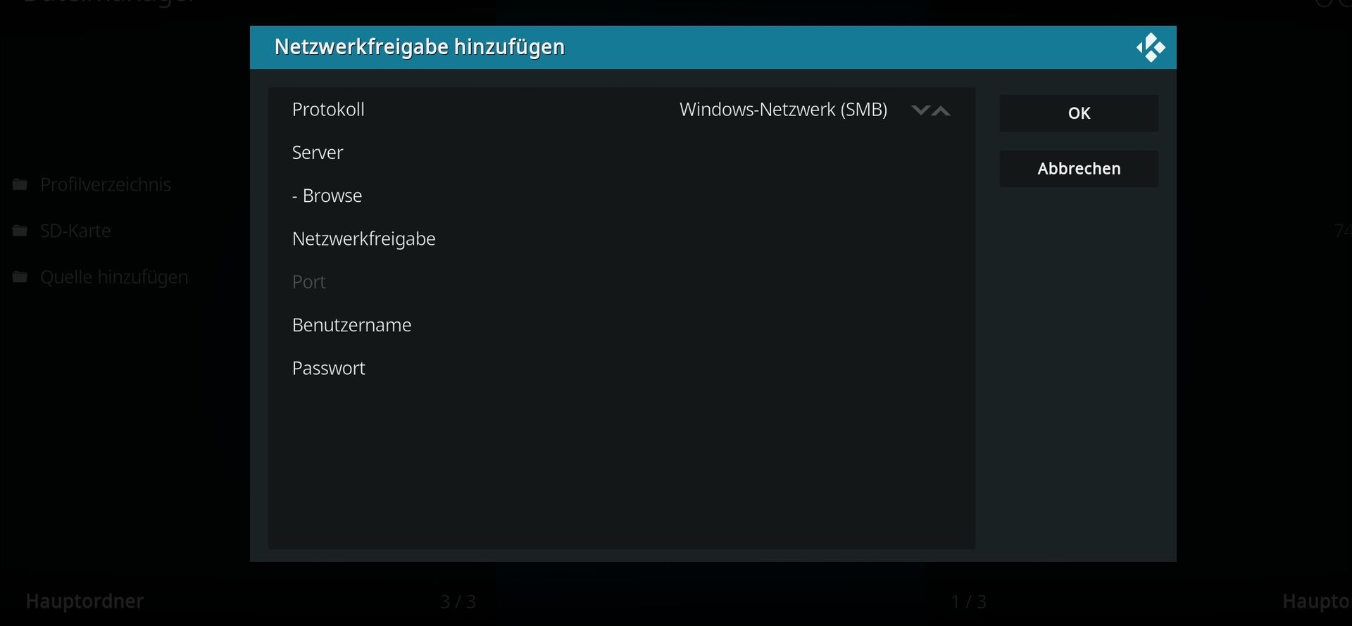

    Ich geh nochmal zurück zum Zeitpunkt nach der Neuinstallation von Kodi. Ich geh zuerst ins Menü, und stelle die Sprache um. Dann die SMB Einstellungen. Dann gehe ich direkt in den Dateimanger und dann auf "Quelle hinzufügen" im darauf folgenden Fenster klicke ich auf "Browse", wähle ganz unten den Eintrag "Netzwerkfreigabe hinzufügen..." aus.
    In diesem Fenster, stelle ich das Protokoll auf "Windows-Netzwerk (SMB).
    Bei Server muss doch die IP vom Router rein, oder muss ich hier den Pfad angeben, wo die Dateien sind auf der Festplatte, also "smb://http://fritz.box/FRITZ.NAS/USB500/Movies/" ?
    Benutzer Name und Passwort hab ich damals, meines Wissens nicht in der Fritz Box vergeben, als ich einen neuen Benutzer angelegt habe. Die Felder bleiben also leer.
    Ich denke, der Fehler liegt hier irgendwo in diesem Fenster, irgendwas trage ich da falsch ein, sagt mir mein Bauchgefühl.
    Die IP vom Router "muss!!" hier irgendwo eingetragen werden, oder reicht hier der Pfad, wie oben angegeben (smb://fritz.box........) ?
  • Bei "Server" Trägst du einfach die IP der FritzBox ein. mehr nicht.
    Benutzername und Passwort wie auf der Fritzbox eingerichtet eintragen! Sonst kommste nicht weit.
    Bitte auch wirklich NUR die IP der FritzBox eintragen.
    Danach kannst du über "filme hinzufügen" - "quellen" deine FritzBox auswählen und kommst auf die Freigaben, also den movies ordner.

  • Wenn es auf dem Fire Stick läuft kannst du dort auch im Userdata-Ordner die mediasources.xml entweder öffnen und nachsehen wie der Pfad zu deine Fritzbox lautet oder sie einfach auf dein Tablett kopieren.
    Danach sollte dein Tablett auf die Fritzbox zugreifen können ohne nochmal ein Netzwerklaufwerk hinzuzufügen.

  • Ich bin grad alle Einstellungen durch, ich find keinen Userdata-Ordner.
    Am einfachsten über den Kodi Dateimanager. Dort soltest du "Profilverzeichniss" sehen. Damit kannst du dir die datei zumindest ansehen und den Pfad zur Fritzbox ablesen.
    Ich weis nicht ob du auf deinem Stick einen Dateimanger hast der das Verzeichniss Android/data/org.xbmc.kodi/files/.kodi/userdata/ aufrufen kann. Das wäre der Pfad aus Android heraus.

    Es hat geklappt. Ich hab auf dem Firestck die mediasource.xml aufgemacht, da stand mein Benutzername und das Passwort drin.
    Bin dann zum Tablet, Kodi gestartet, und hier im Dateimanager, konnte ich die IP Adresse vom Router eingetragen, Benutzername und Passwort, und siehe da, ich hab Zugriff auf die Festplatte an der Fritzbox. Top Sache, ich bedanke mich hiermit sehr herzlich bei allen, die mir hier geschrieben haben.
