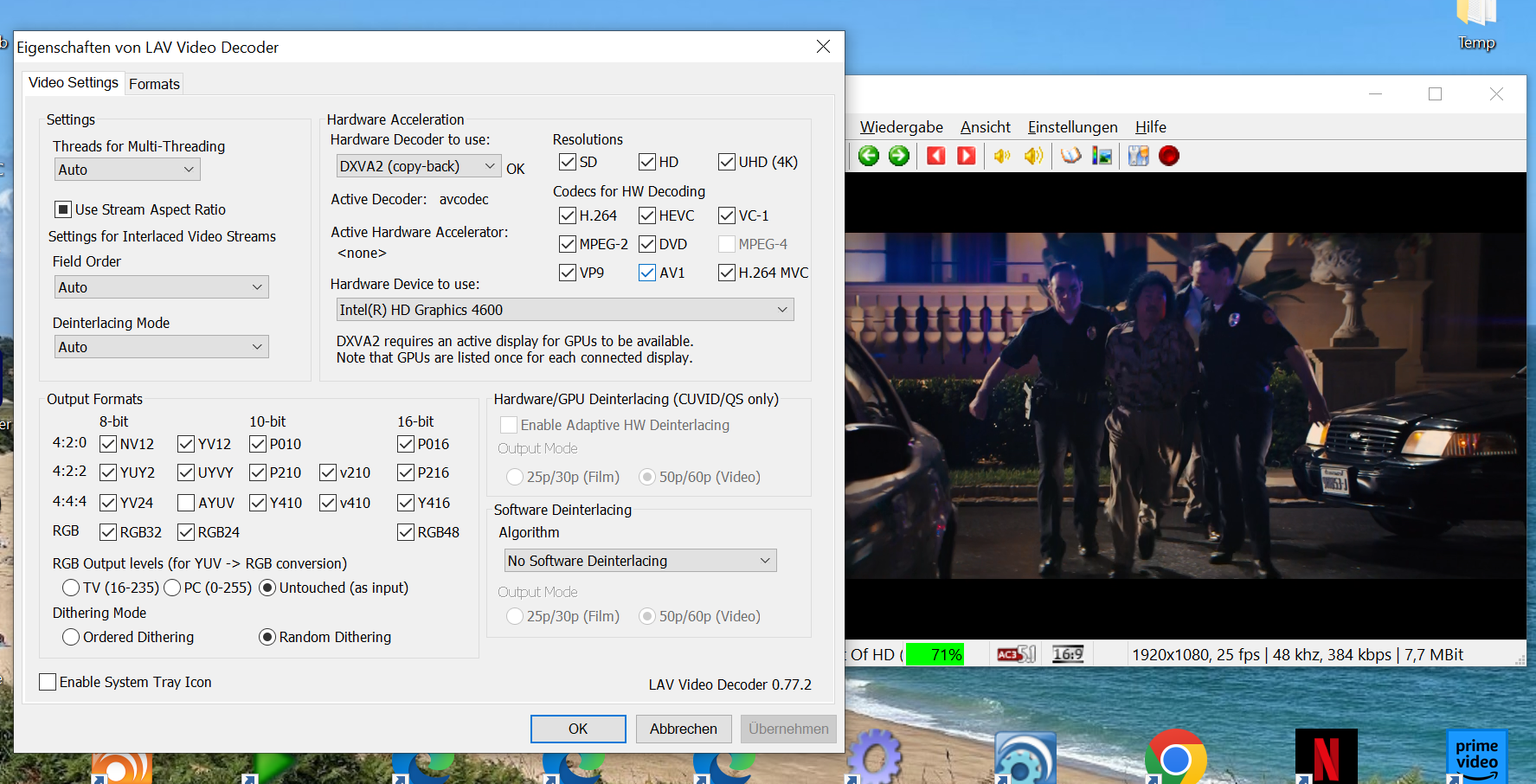

  • im DVBViewer unter Video Codec A war zwar LAV aktiviert, jedoch ohne DXVA Unterstützung. Ich habe es dort mal aktiviert. Läuft alles, lief aber auch vorher. Weiss noch nicht ganz, wie ich hier was testen kann, was auch Auswirkung auf das Kodi Addon von DVBViewer hat. Der Audio Teil sieht ganz normal aus, dort kann man aber DXVA nicht einstellen.
  • Mal eben zum Verständnis, da ich die Zusammenhänge nicht verstehe:
    Ist es so, dass die Filter Settings im DVBViewer selber als Grundlage dienen für das Addon in Kodi? Also, wenn ich die Wiedergabe im DVBViewer so eingestellt habe das es funzt, funzt es auch automatisch im Kodi Addon?
    Oder aber haben die beiden (wie ich eher vermute) keinen Einfluss auf- oder zueinander, da das Addon in Kodi direkt über den Media Server den Stream bezieht und die Wiedergabe in Kodi geregelt wird?
    P.S.: habe das Problem im DVBViewer selber auch, wie ich gerade feststellen muss. LAV Filter aktiviert, "Hardware Decoder to use" mal auch auf "D3D (old)" gestellt, mal auf "DVXA (copy-back)" mit "Hardware Device to use" auf "Intel HD Graphics 4600", macht augenscheinlich alles keinen Unterschied. Habe mal ein [definition='1','4']Debuglog[/definition] im DVBViewer erstellt, vielleicht erkennt ja jemand dort das Problem. Zum Ende hin (auch geloggt) gab es wieder diese Aussetzer.

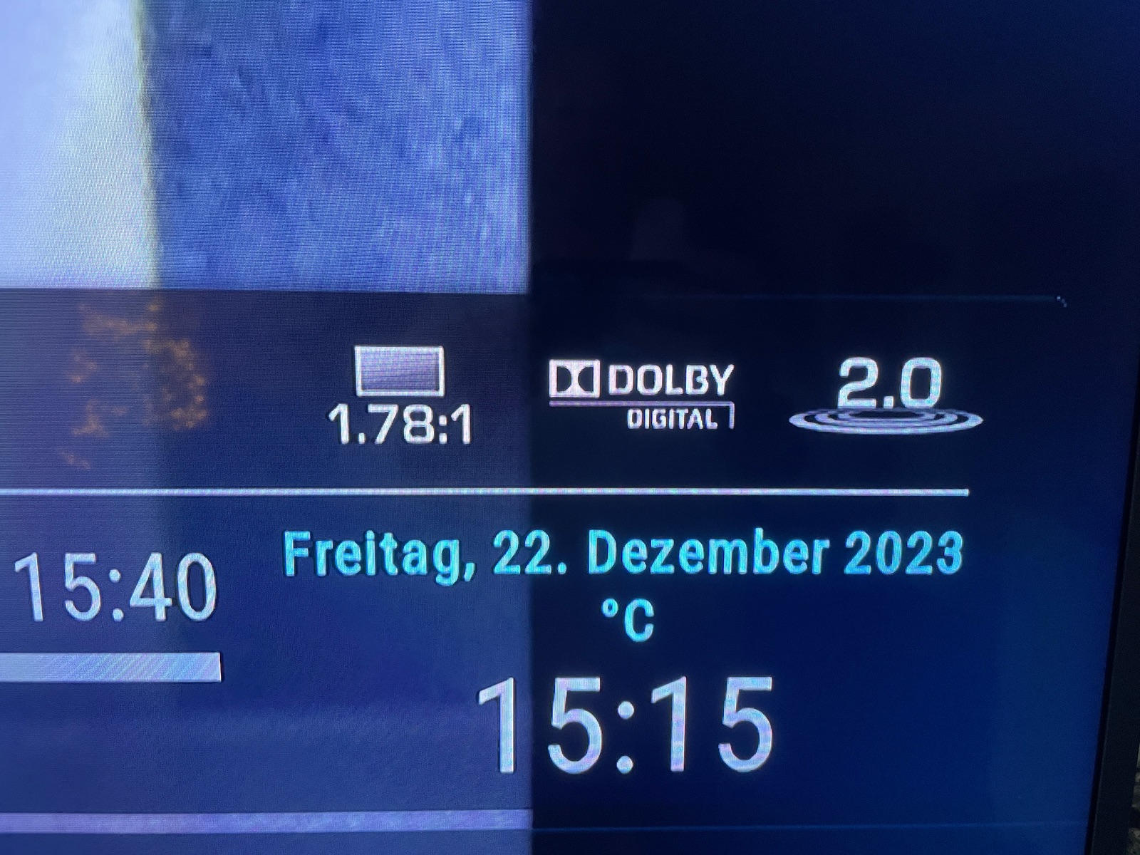

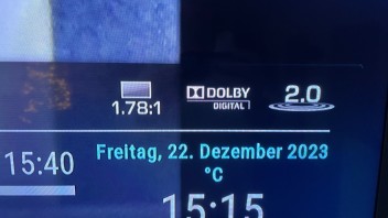

  • Bei solcher einer Konstellation scheint das Problem aufzutreten:
