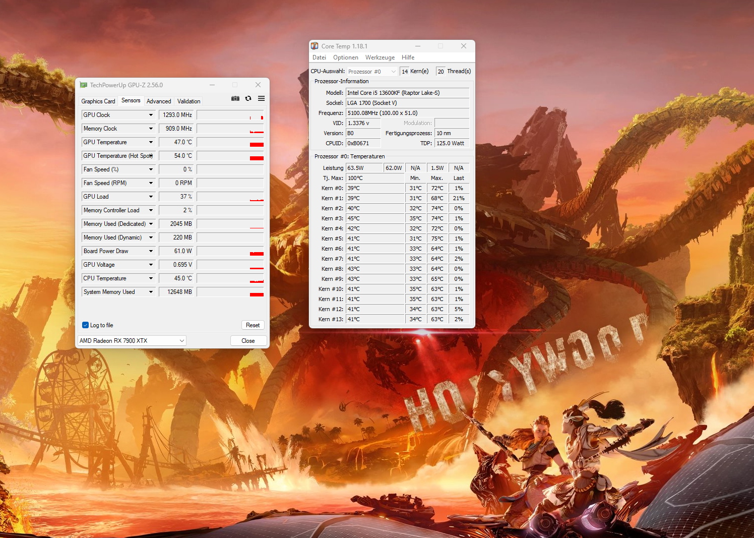

    ich habe nun mal XMP ausgeschaltet CoreTemp und GPUZ mitloggen lassen. Außerdem habe ich eben nach dem Absturz einen Screenshot von der Ereignisanzeige gemacht.
    Könnte da jemand mal bitte drüber schauen?

    Und deine Graka ist dezent heiß, sehr heiß. dauerhaft um die 100°C. gut ist anders.

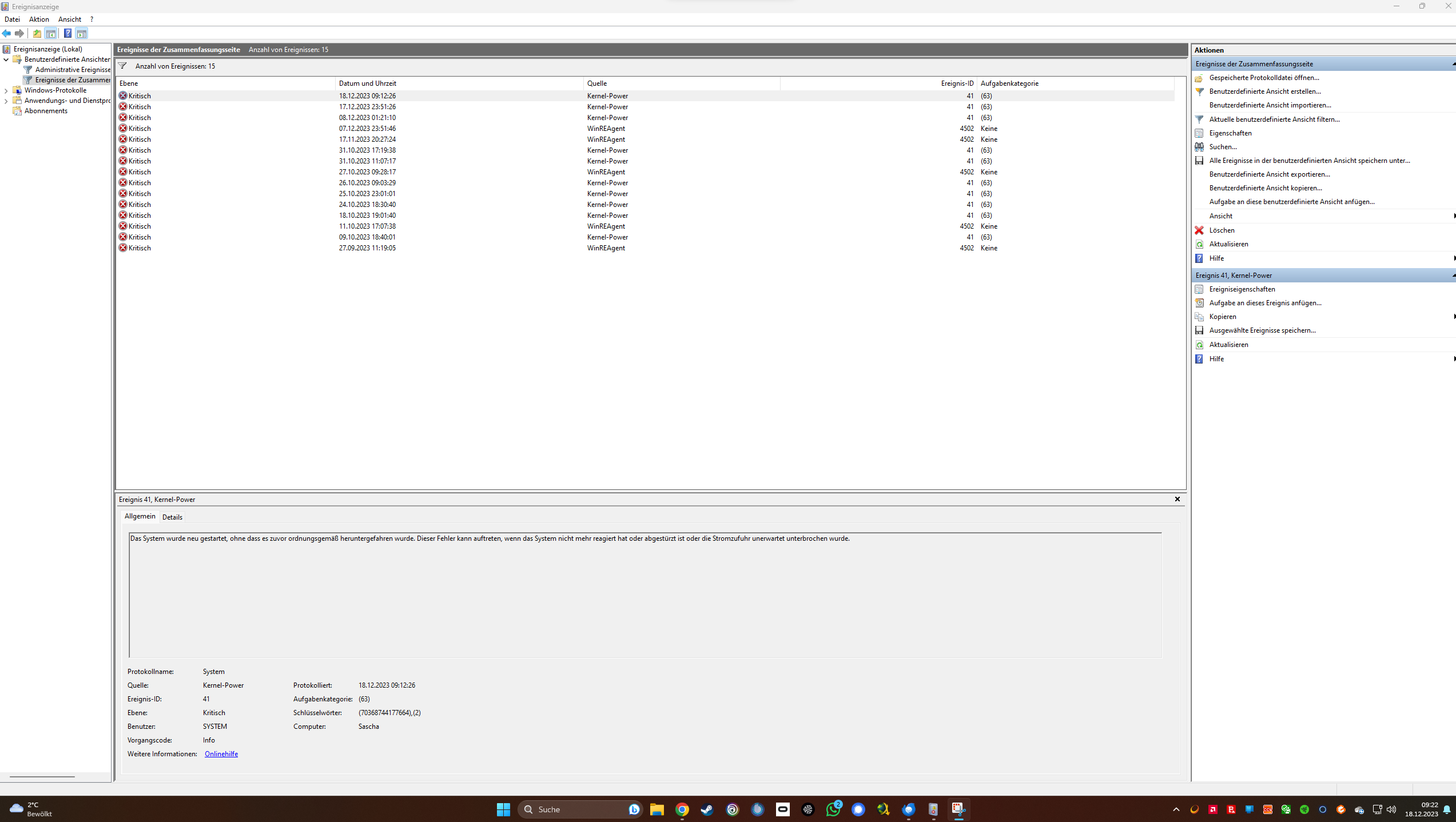

    RextheC Die hängt als Screenshot an. Soweit ich gesehen habe, sagt der "kritische Fehler" nur aus, dass der PC unvorhergesehen stromlos wurde.

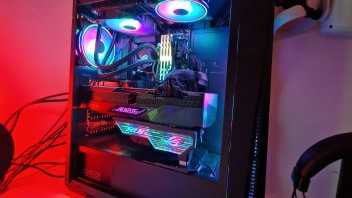

    Klingt für mich in der Kombi einfach nach Überhitzung. Kannst ja mal ein Foto vom offnen PC Gehäuse machn und dann sieht man in welch RIchtung welcher Lüfter pustet ;) ggf. ist hier was falschrum montiert.
    2 Mal editiert, zuletzt von noob_at_pc (19. Dezember 2023 um 06:44)
  • Ich habe an der Schrift gar nix gemacht. Kommt vllt. durch copy & paste. Bei mir sah alles normal aus. :D

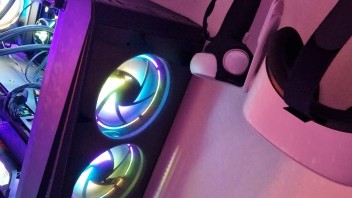

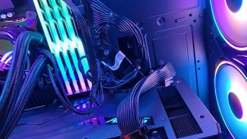

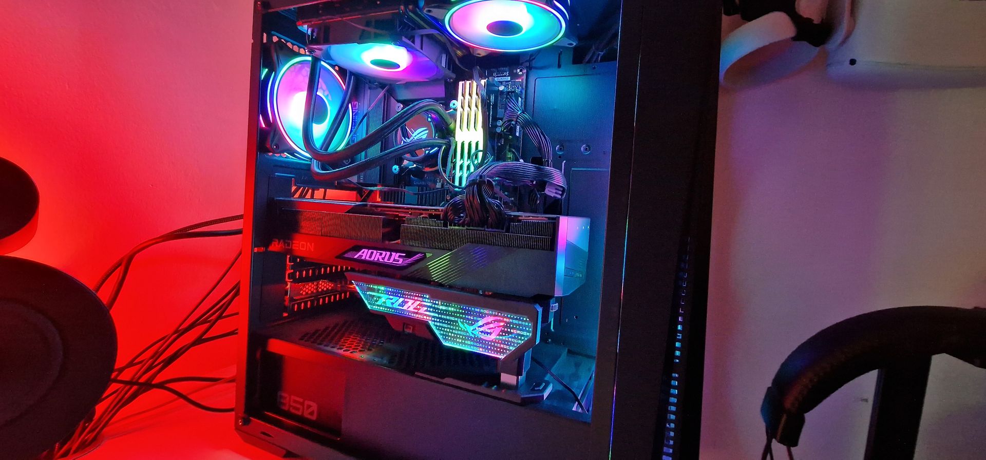

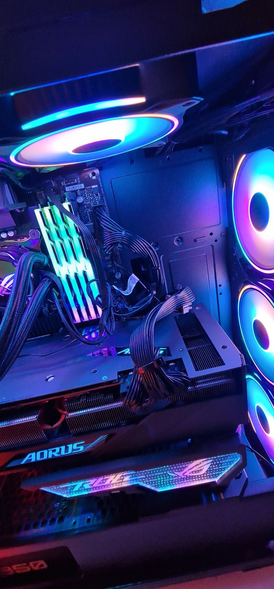

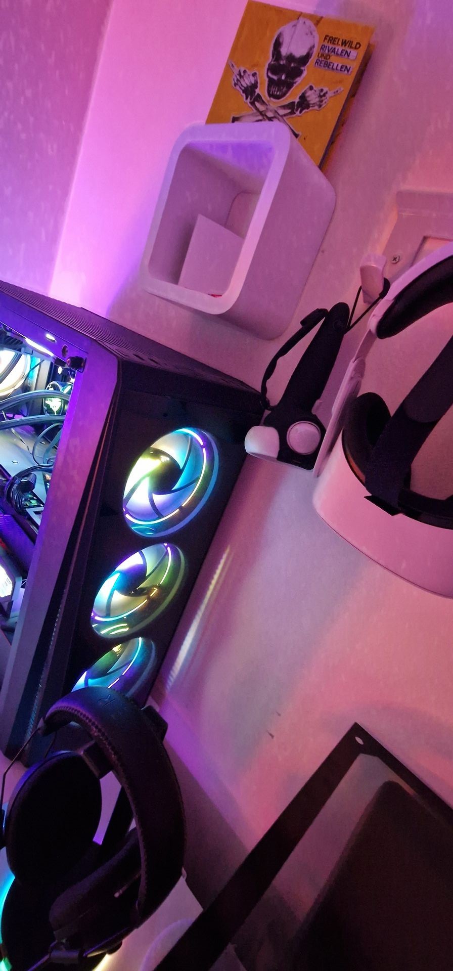

    Zu den Lüftern habe ich Bilder angehängt.
    Ja das mit der CPU fand ich schon echt merkwürdig. Ich hatte mir die AiO so oder kaufen wollen. Dachte auch damit hätte sich das Problem erledigt gehabt. Leider nein. Temp. bliebt fast gleich. Vorher hatte ich nen Noctua NH-D15S [Anzeige] verbaut. Als ich die neue CPU verbaute bestand dieses Problem schon. MIt der alten nicht. Dachte mir dann, joa, mach ich neue Wärmeleitpaste drauf und die AiO und das Thema ist gegessen...aber anscheinend ja nicht. Ist mir iwie unerklärlich. :(
    Ich habe eigentlich auch bei dem Einbau der Lüfter drauf geachtet, damit sie richtig rum verbaut sind. Aber vllt. hab ich dabei ja einen Fehler gemacht. Wie kann ich das am besten überprüfen und wie rum sollte ich welchen Lüfter einbauen, damit die Airflow passt?
    RextheC Danke, das ist auch meine Meinung. Nunja, mittlerweile. ^^ Aber kann es trotzdem sein, dass ich die Graka falsch mit Strom versorge? Stichwort Y-Kabel? Ich weis nun echt nicht genau, wie ich die 3 Stecker angeklemmt habe. Aber das hätte ja auch nichts mit der Temperatur von CPU/GPU zu tun.
    Sehr merkwürdig. :(
  • Die Frontlüfter bitte einmal drehen. Aktuell saugen alle Lüfter die Luft ab und keiner pustet frische rein. Somit arbeiten die Lüfter letztendlich gegeneinander und die Kühlleistung wird schlechter.
    Das sollte schon eine Änderung bringen.
    der Noctua packt die CPU auch locker mit links! Und das wahrscheinlich Leiser als die AiO ;) Aber hey, so schauts echt nice aus, besser als mit dem Noctua muss ich sagen [ay]
    Die Stromstecker haben nichts mit der Temp zu tun, das stimmt. Aber klar sollte auch das anständig sein. Mit einem Y-Kabel kann man es aber auch richitg machen. So wie es Ausschaut sind es aber die Originalen Netzteil Kabel. Sieht für mich i.O. aus! die Y-Adapter sind selten bis nie im "Design" der Netzteilkabel. Habe ich zumindest noch nirgends gesehen.
    Lüfter drehen und dann nochmal testen! ggf. ist es dann schon gut.

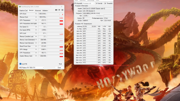

    //edit3: Habe mal zur Info noch ein Bild angehängt. Da sieht man die CPU und GPU Temperaturen wenn ich am PC nichts mache. Da sehen sie allerdings normal aus, oder?

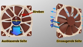

    Woran man das Sieht? -> Die Streben! Eine Seite ist immer offen und eine hat diese Verstrebung. Dort wo diese Verstrebung ist zu der Seite pustet der Lüfter. Die andere offene Seite saugt.
    Alternativ sieht man es auch an der Lüfterform und drehbewegung. Die sind ja meist wie Schaufeln und wie eine Schaufel funktioniert weiß man ;) Außerdem haben einige Lüfter an einer Seite eine Markierung mit Pfeilen. Dort ist dann angezeigt wierum der Lüfter dreht und in welch Richtung die Luft befördert wird.

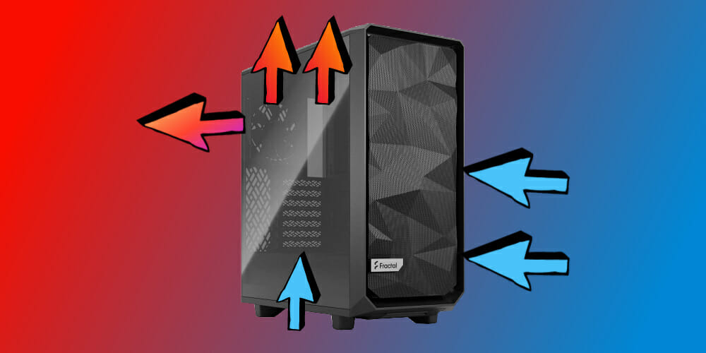

    Airflow für PC optimieren – Ultimativer Guide
    Ihr wollt das Thema Airflow für euren PC angehen und wisst nicht, worauf es ankommt? Hier gibt's unseren Schritt-für-Schritt Guide!
    www.only4gamers.de
    Die Idle Temp ist i.O. jap. Aber da taktet ja auch alles runter. Auch wenn den PC unnötiger Weise noch hochgetaktet ist... aber ich denke du hast den Energiemodus auf Höchstleistung ;) schon i.O.

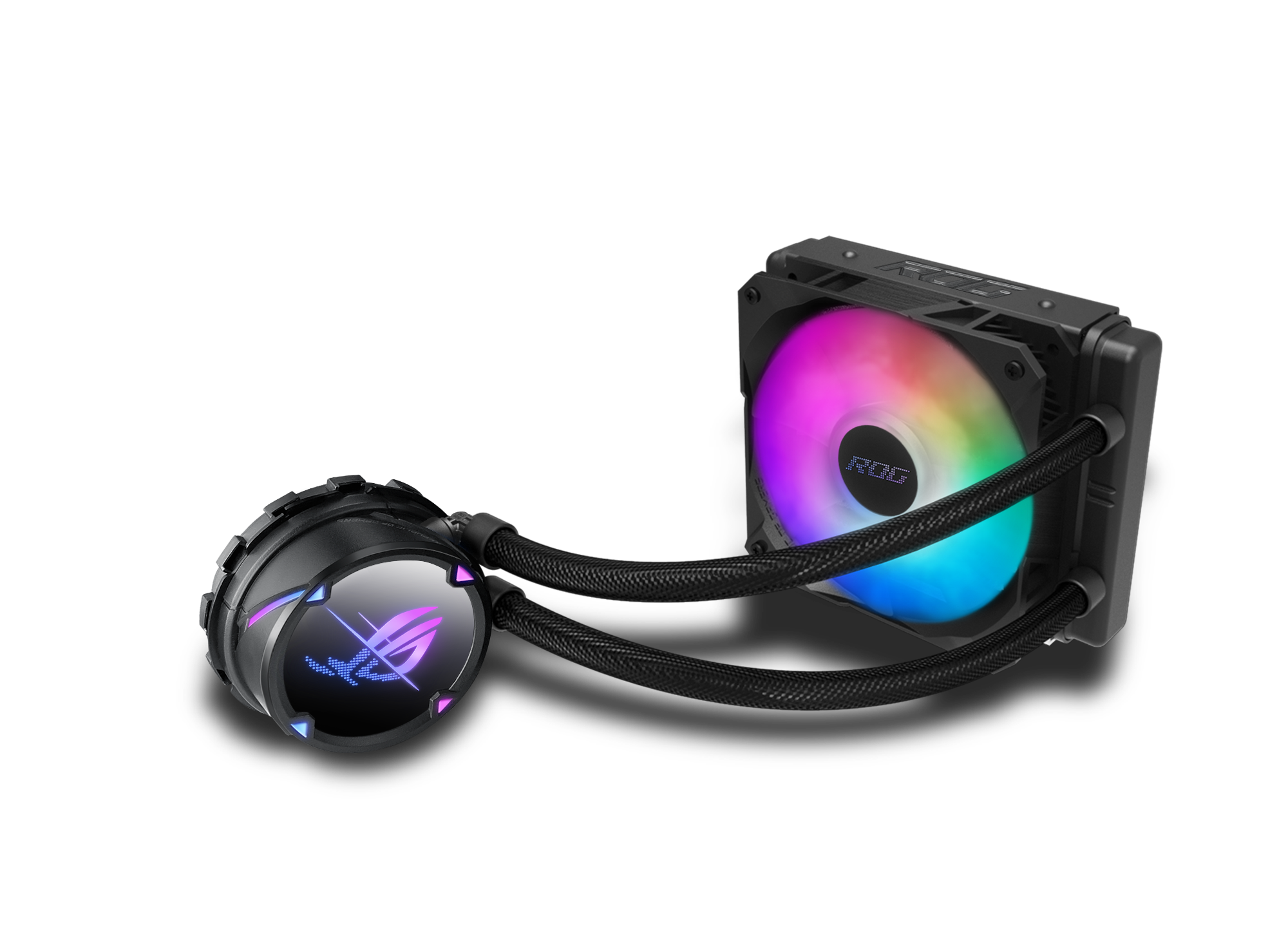

  • SÌ , beim Hersteller:
    ROG STRIX LC II 120 ARGB | Kühlung | ROG Germany
    ROG Strix LC II 120 ARGB liquid cooler with quiet fan performance, and customizable color LED and Aura addressable RGB lighting for personalization.
    rog.asus.com
    für W11 also: https://dlcdnets.asus.com/pub/ASUS/mb/14…II%20120%20ARGB
