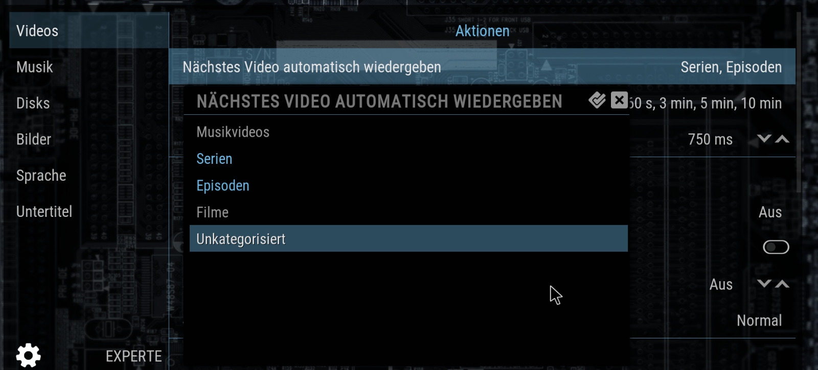

    Ich habe in den Settings->Player->nächstes Video automatisch wiedergeben alle dort angegebenen Typen aktiviert.
    Das funktioniert aber nicht. Es wird immer nur ein Video abgespielt.

  • Hast du auch unkategorisiert probiert?
    Damit sollte es eigentlich funktionieren, genau in dem Fall wenn die Videos nicht in die Bib eingelesen wurden...sprich für das was du willst brauchst du nicht extra für alle Videos ne .nfo Datei, es funktioniert auch ohne.
  • Gute Vorschläge aber...
    Unkategorisiert ist schon in der Liste der Videos ausgewählt->leider ohne Funktion.

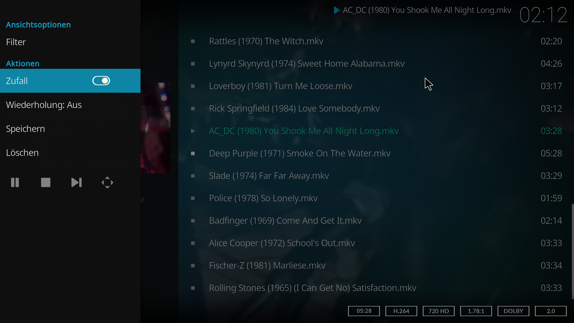

    Playlist erstellt
    Playlist mit Musikvideos lasst sich nur aufsteigend oder absteigend sortieren.
    Wie bekomme ich eine zufällige Reihenfolge für die Playlist hin?

  • Unkategorisiert ist schon in der Liste der Videos ausgewählt->leider ohne Funktion.
    Gerade ausprobiert. Funktioniert.
