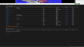

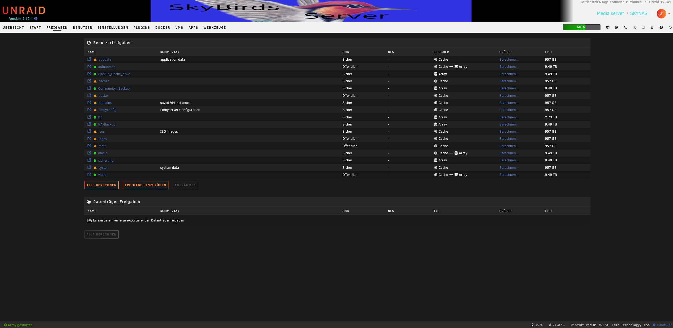

    Oder die Shares die z.B. ein Systembackup machen auf ohne Cache einstellen. So mache ich das bei mir.
    Du siehst dort die Speicherstrategie. Appdata kommt z.B. nur auf die Cache Platte, Sicherungen direkt aufs Array, anderes zuerst auf Cache und dann aufs Array.
    Der Mover läuft alle 20 Minute, kann aber auch manuell gestartet werden.
    Alles was hier als "Unsicher" markiert ist sicher ich noch Manuell auf ein Systembackup. Denn ein (un)raid ersetzt kein Backup.

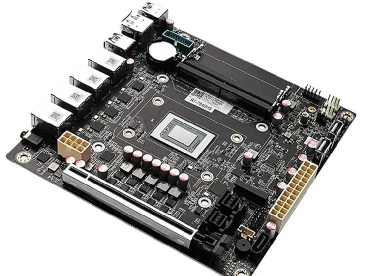

    Hier mal ein Video was mich ganz schön getriggert hat
    Hier nutzt er so ein China Board was eigentlich perfekt wäre. Basiert quasi auf meinem Minisforum Rechner.
    Aber sag ja es ist halt aus China der Händler und bin unsicher wegen Garantie etc.
    Würde bisauf die Mods die er macht das Teil quasi nachbauen wollen.

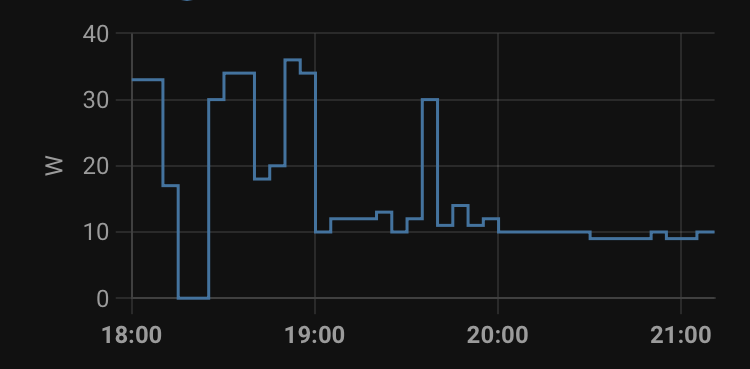

  • Okay, also ganz schnell, weil gerade angekommen und gierig ausgepackt:
    Läuft direkt und gut und ist wirklich unglaublich klein!
    Ich habe jetzt die Energiespartipps grob eingestellt und ein Unraid mit powertop usw. mal als Trial hochgefahren.
    Nur Mainboard, CPU 1 x 8 GB RAM, ne alte Pico PSU, Maus, Tastatur und HDMI Monitor dran.
    Laut kalibrierter Tasmota Steckdose schwankt um 10 / 12 Watt.
    Das sind nicht ganz die erhofften 7 - 8 Watt in dem Zustand, ich bekommt mit powertop --auto-tune alles auf "Good" - jedoch max C-State 8.
    Aber es fehlen ja noch Platten und M.2 sowie das neue Pico PSU.
    Was dann dabei rauskommt ist spannend, und sehr sehr wahrscheinlich besser also die 65 Watt im Moment. ;)
