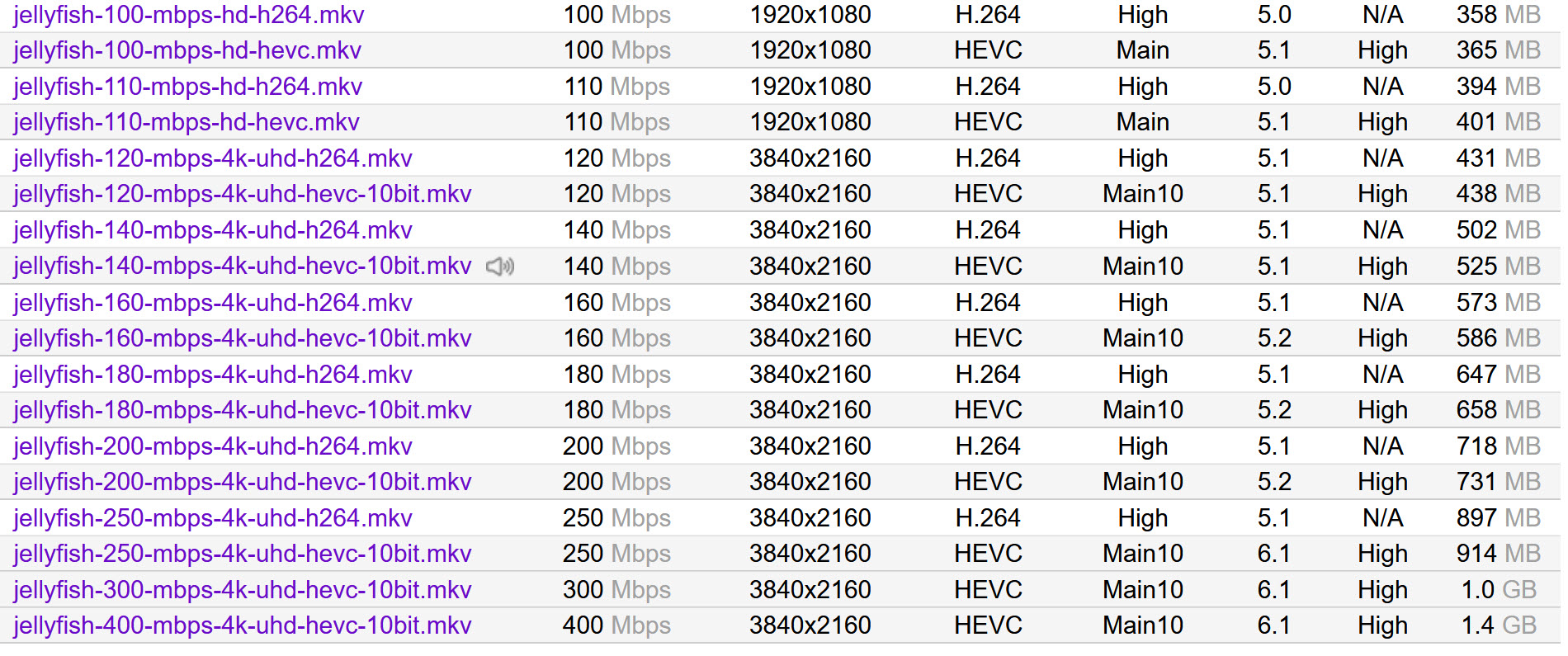

    Lade Dir mal entsprechende Jellyfish Video Bitrate Test Files herunter, um zu testen "was geht und was nicht".
    Mit Buffer-Settings kann man natürlich experimentieren, allerdings können diese Settings an andere Stelle zu einem schlechteren Nutzerlebnis führen, z.B. beim >> bzw. <<. Falsche Einstellungen im Audio/Video-Setup vom FTV und Kodi können ebenfalls zu Abspiel-Problemen führen.
    4K Videos mit dem FTV sind nur begrenzt möglich, da die verbauten Netzwerkschnittstellen dafür eben nur begrenzt ausgelegt sind. Mit den verlinkten Test Files erfährt man diese Grenzen. Helfen kann ggf. ein USB LAN-Adapter [Anzeige].

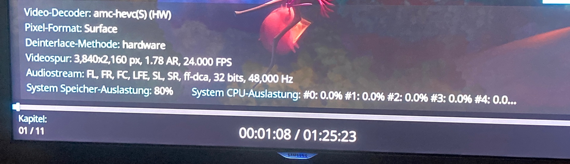

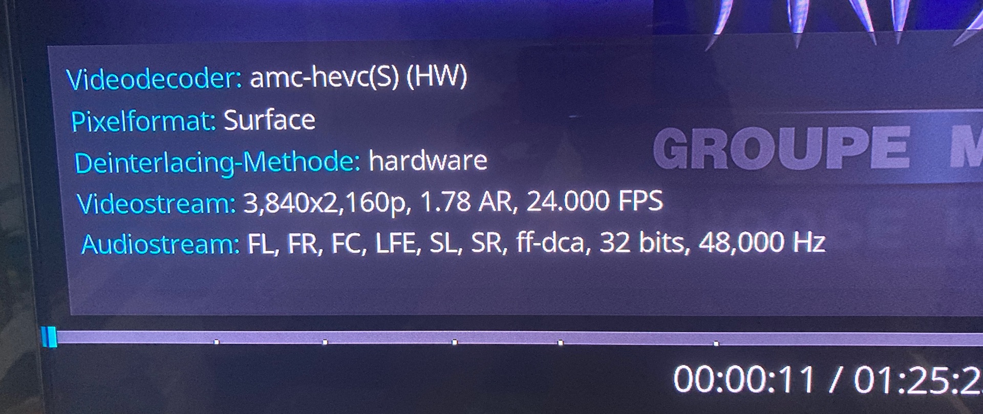

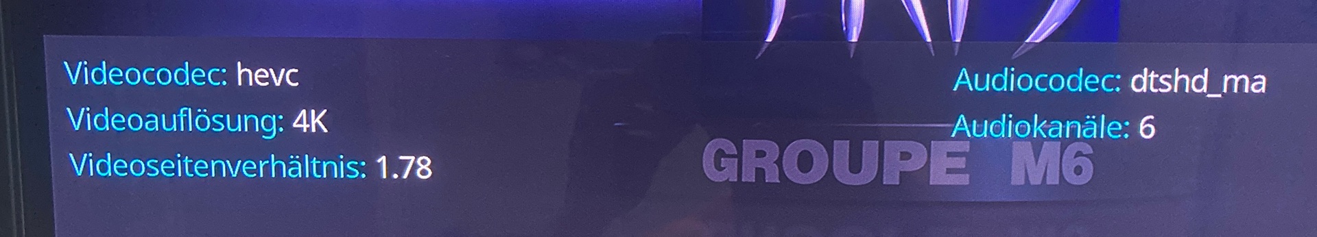

  • So habe gestern mal getestet. Und ein Paar screenshots gemacht.
    Kodi 18.9 - Läuft flüssig durch ob Wlan oder Lan
    Kodi 20.2 - Bleibt stehen hängt ob 5Ghz Wlan oder Lan. Kommt kein Buffering bleibt hängen dann stottert er wieder.
