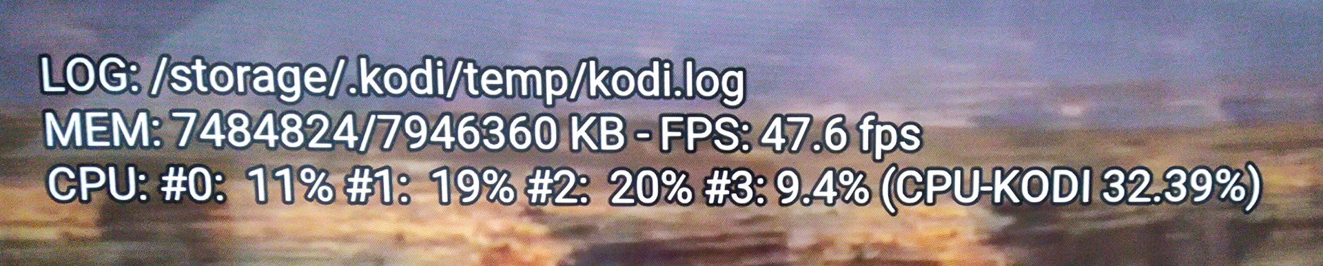

  • Ich hatte die Einstellungen zur fps anders in Erinnerung. Ich dachte das bezieht sich nur auf die GUI, so wie bei der Auflösung? Ich hatte früher mal das Problem, dass LE mit meinem 4K-Fernseher in 4K-Auflösung startete was aber bei der schwachen Hardware zu unsauberer Navigation durch die Menüs führte. Die Wiedergabe von Videos lief dann aber in 2K da die Videos nur 2K waren. Auch hat mit der Debug-Log als das Video lief keine 60fps sondern immer um die 48fps angezeigt, außer in den ersten paar Sekunden. Das 720p-Video war nur ein Beispiel weil es eine Doku ist wo potentielle Problembilder häufig sind (es war "Home" mit vielen langsamen Kamerabewegungen aus der Luft). Insgesamt hab ich so gut wie keine 720p-Videos.

  • Auch hat mit der Debug-Log als das Video lief keine 60fps sondern immer um die 48fps angezeigt,
    Deine aktuelle Hardware hat keine einzige 48FPS Auflösung gelistet:
    Wie du sehen kannst, steht da nichts von "Refresh: 48.000000"

  • Da springt wie vorher auch die Anzeige nach ein paar Sekunden von 60fps auf ca. 48fps
    Es gibt eine gewisse Diskrepanz zwischen dem, was Kodi kann und was dein TV kann. Dein TV kann halt keine 48fps. Das erkennt Kodi und macht dann halt eben den 3:2 Pulldown.
