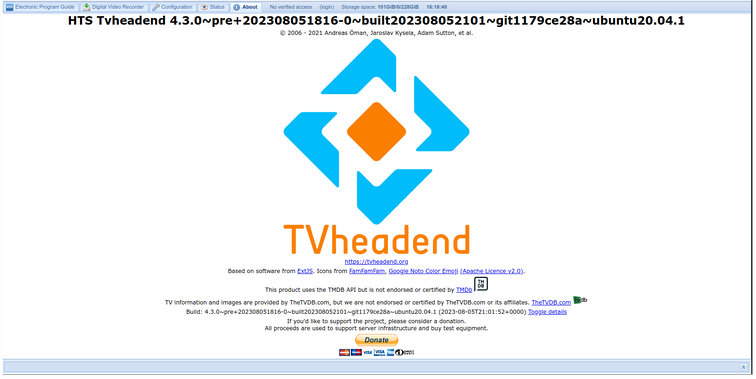

  • Dann nur noch ein
    sudo apt update
    sudo apt install tvheadend
    und man hat 4.3 auf seinem System
