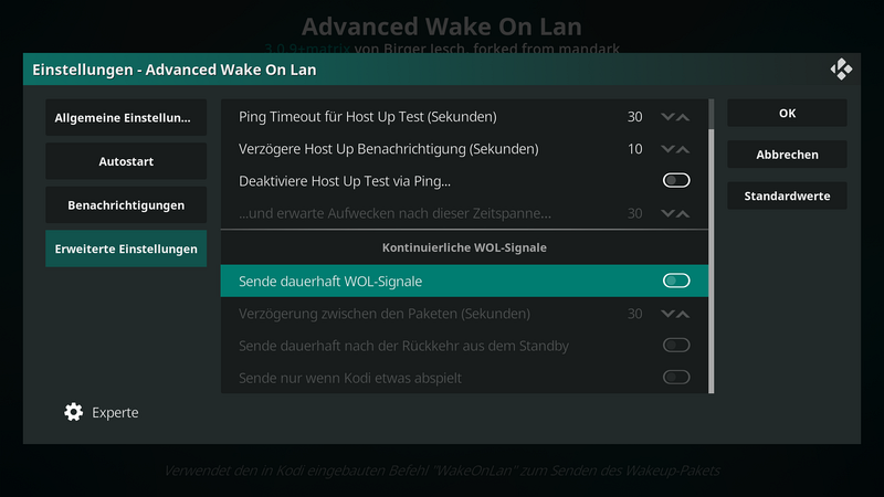

  • Ich wundere mich halt nur, warum das Add-on immer ausgeführt wird.
    Weil das eine Einstellung im Advanced WOL ist:
    Da diese Einstellung per Default auf "off" steht, muss ein User diese aktivieren und dabei wissen, was er tut... In der Regel sitzt der Fehler vor dem Bildschirm.
    Ich habe seinerzeit dieses Addon nach Matrix portiert, diese Optionen waren alle vorhanden.
