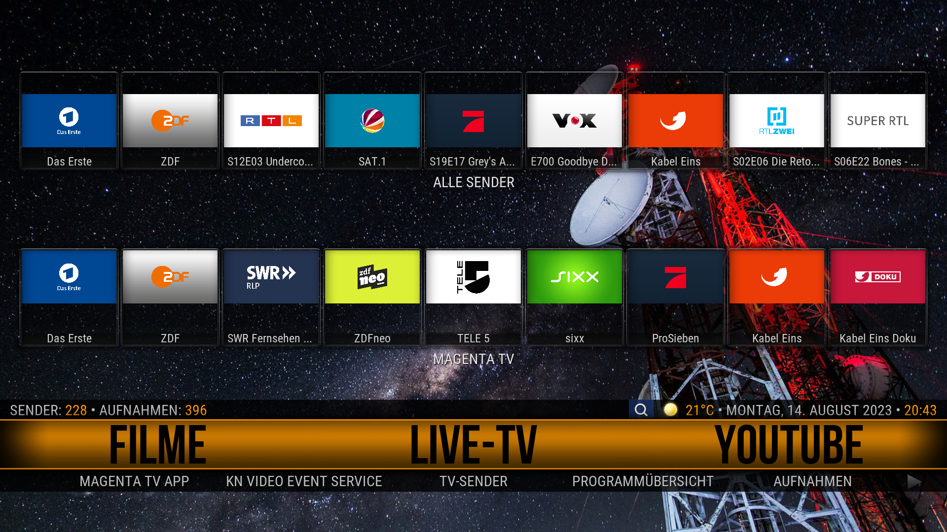

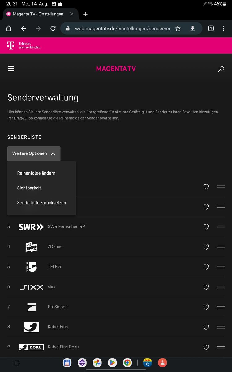

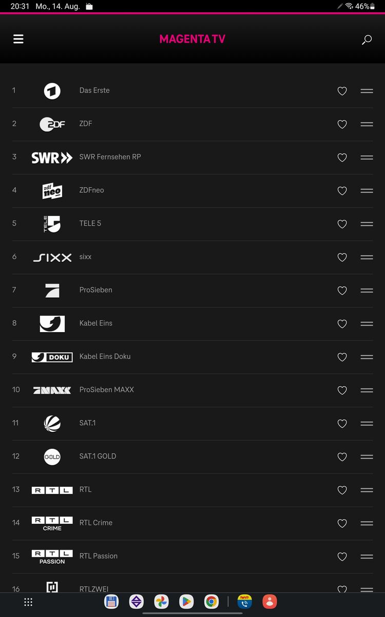

    Also ich kann das leider nicht nachvollziehen. So bin ich vorgegangen: Im Webinterface habe ich in den Einstellungen - Senderverwaltung ZDF vor Das Erste geschoben (Sakrileg ;-)). Dann Speichern. Dann Kodi gestartet und siehe da: Im PVR Addon wird ZDF vor Das Erste angezeigt. Ist das bei Dir nicht so? Wie muss ich vorgehen damit ich die Standardliste sehe? Wie ist das bei anderen? Hat noch jemand die Senderliste verändert und bekommt im PVR Addon eine Standardliste serviert?

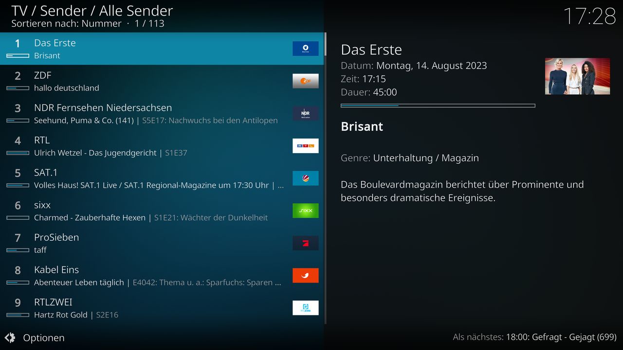

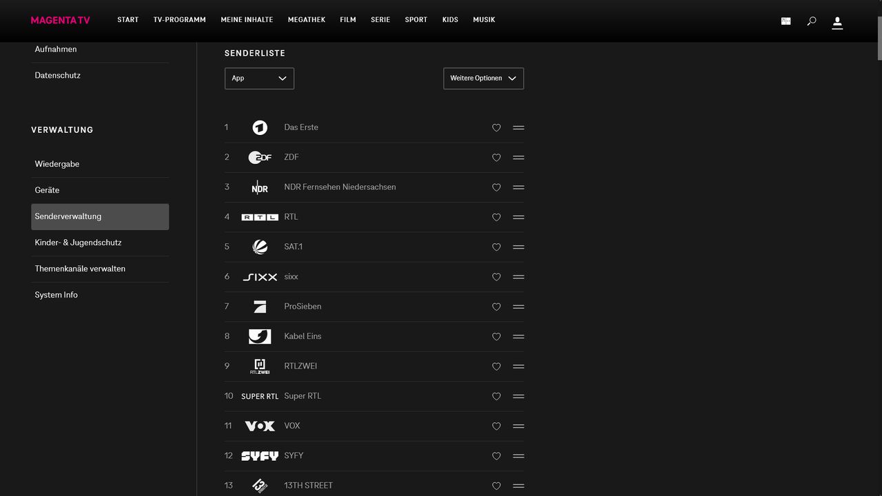

  • Ronny , also so wie es sein sollte. Aber mir ist aufgefallen das du im oberen Reiter bei weitere Optionen im Webbrowser "App" stehen hast , das gibt es bei mir nicht.
    Siehe 1. Bild ...
    Im zweiten Bild sieht man meine Sortierung im Webbrowser.
    Im dritten Bild so wie es im pvr.magenta ausschaut....
    Im 4. Bild der direkte Vergleich... Oben pvr.magenta und unten die rausgelegten Sender von easy's Megathek. Und das ist auch genau die Liste die mit allen Geräten gesynct ist.
  • Aber mir ist aufgefallen das du im oberen Reiter bei weitere Optionen im Webbrowser "App" stehen hast , das gibt es bei mir nicht.
    Alle Details/Umstände kenne ich nicht ... Jedenfalls steht bei mir auch App oder alternativ "Media Receiver | der von mir vergebene Name". Die haben beide ihre individuelle Sortierung (die irgendwo im MagentTV Backend gespeichert wird). Ist auch irgendwie logisch und konsequent, da das Senderangebot bei mir zwar zu über 90% deckungsgleich ist, aber der Media Receiver kann paar Sender mehr und nutzt für die meisten Sender Multicast-Quellen, die App / der Browser / MagentaTV Stick oder ONE nutzen Unicast-Technik.

  • FoLeY Ein bisschen rätselhaft bleibt es schon wieso bei Dir andere Sendernummern ausgeliefert werden als bei Ronny und mir. Scharf beobachtet mit dem App/Receiver Schalter, den habe ich auch, denke aber nicht dass es daran liegt.
    Ich habe mal eine Testversion für Dich gemacht bei der ich CustomChanNumbers vom Backend abfrage. Kann man in den Settings an und aus machen. Vielleicht hast du Lust zu testen.
