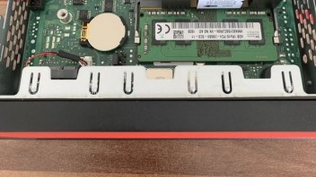

  • Der Futro kann m.2 mit 1TB ohne weiteres Verarbeiten. Eine besonders teure brauchst du aber nicht. Die ist dort nur über PCIe2.0 mit einer Lane angebunden. Und du brauchst einen B-Key!
    Somit ist sogar der SATA port etwas flotter. Sowie ich aber gesehen habe, gibt es den mit und mit ohne SATA.
    Wenn also m.2: https://geizhals.de/western-digita…hloc=at&hloc=de
    oder SATA: https://geizhals.de/western-digita…hloc=at&hloc=de
    240er lohnt sich mMn nimmer, kostet nur marginal weniger und die 500er können mehr TBW ab.

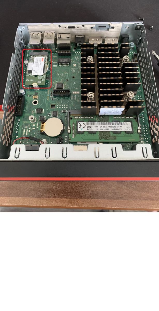

  • m.2 heißt direkt in den Anschluss, einmal aufs Bild klicken bitte. Oben Links in dem Bild.
    die verlinkte ist eine längere, daher musst du den Halter an dem die derzeitige SSD montiert ist bitte vorher abschrauben (ist nur eingeschraubt) damit die SSD dort nicht aufliegt und nen Kurzen bekommt ;) Der Halter für die längere SSD Form ist ja vormontiert.
    Es gibt die SSDs in verschiedenen Längenformen - 2280 bedeutet 80mm Lang, 2230 ist verbaut und das sind die kurzen 30mm. Die 22 steht für 22mm Breite.
    SATA nur für den Fall, dass das Board einen SATA Anschluss hat.
