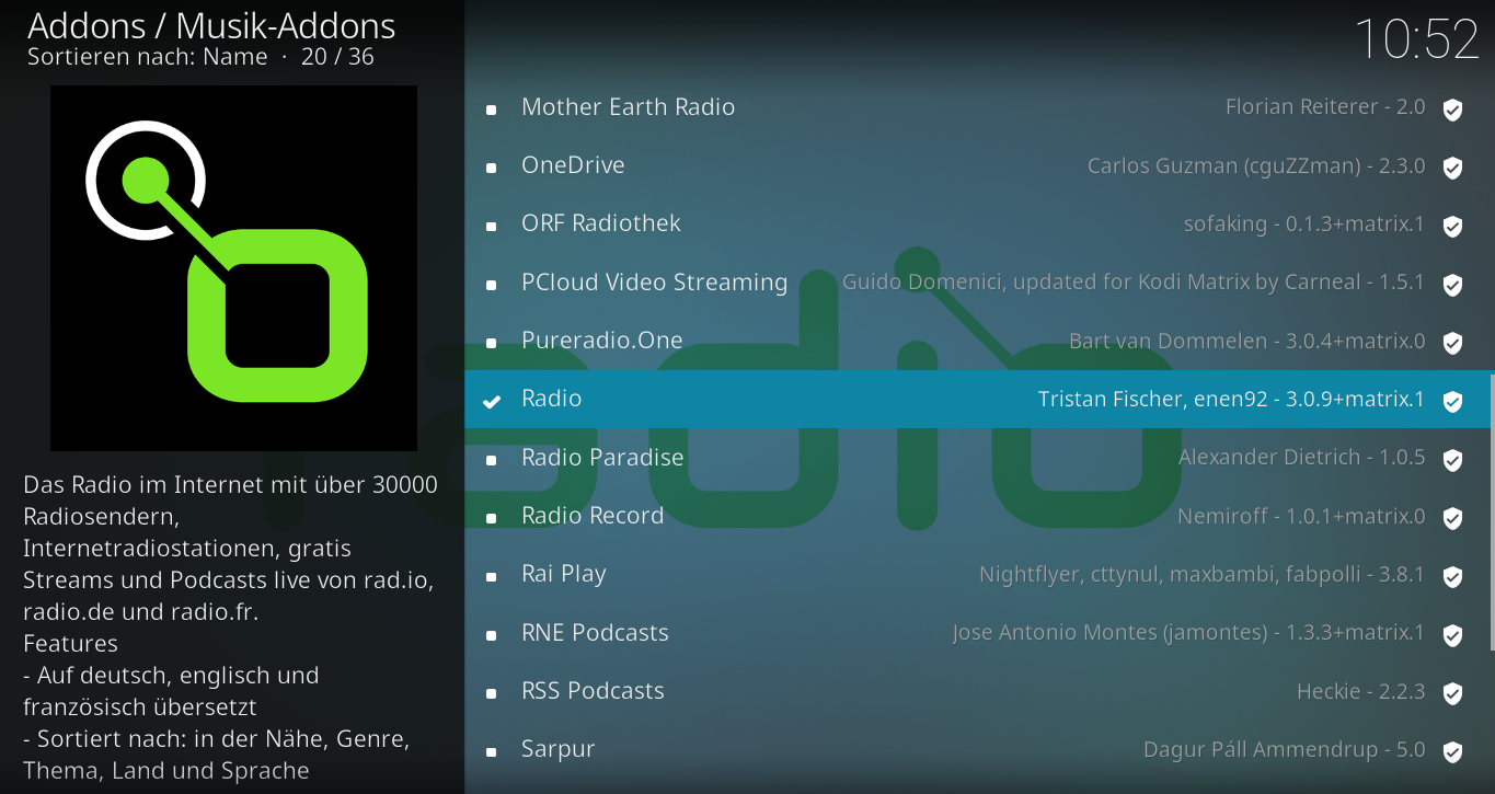

    warum machst du das nicht über das Radio Addon?
    Da ich exzessiver Nutzer von "Sync Playback to Display" bin, muss ich noch das alte CE 9.0.1 mit Kodi 18.1 einsetzen.
    Das Radio Addon für die Version habe ich leider nirgends mehr auftreiben können.
    Ein Versuch zum Kodi Repository zu verbinden wird direkt mit "can't connect bla" beantwortet. :(
    Wenn noch jemand das Addon für die 18.1 hat, dann bitte her damit. :)
