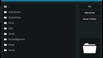

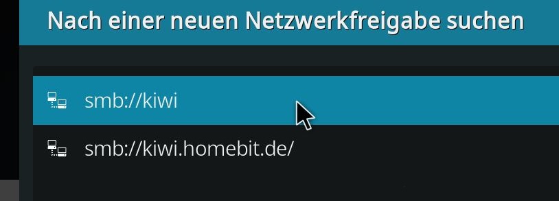

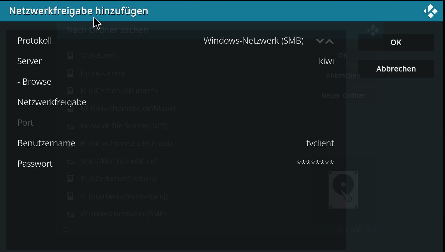

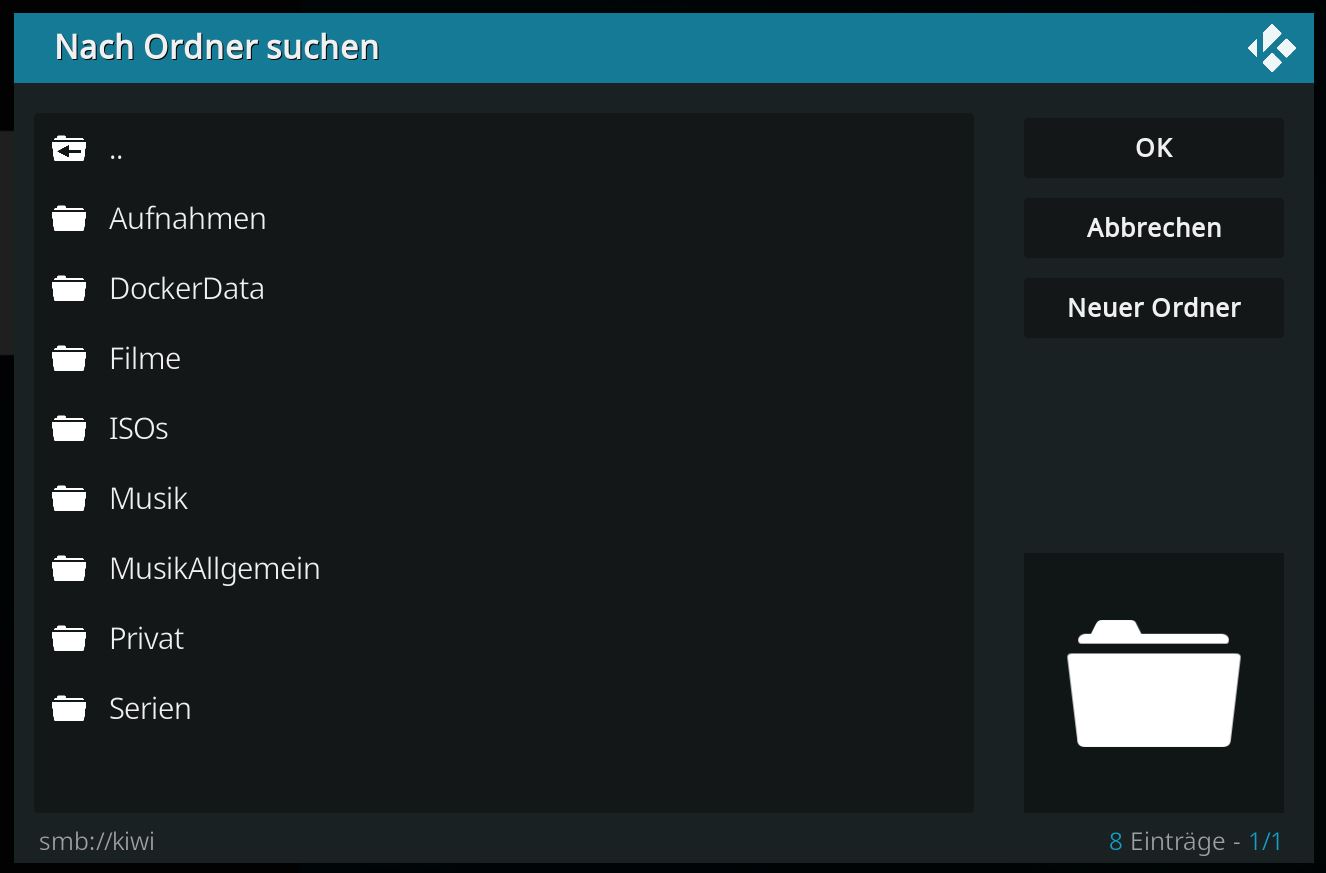

  • Nun da ist aber auch schon der Fehler. Du baust mehrfach Verbindungen mit Authentifizerung auf, das kann nur auf die Nase fallen. Du bist doch schon einmal authentifiziert, warum dann also nochmal ;)
    Du bindest nicht jede Freigabe so ein. Du stellst 1x die Verbindung zum Server her und darüber sagst du dann wo was liegt im Kodi.
    Quelle Hinzufügen -> SMB -> nur Server und Anmeldedaten hinterlegen
    dann über Quelle HInzufügen - den SMB Weg auswählen und dann die Freigabe die du jetzt hinzufügen willst.
    Bsp.:
    1.
    2.
    3.
    btw. man gibt keine komplette Festplatte Frei, wenn dann einen Ordner in dem die Daten liegen. Aber das sind dann nur Feinheiten, hat mit dem Fehler ansich nichts zu tun :)
