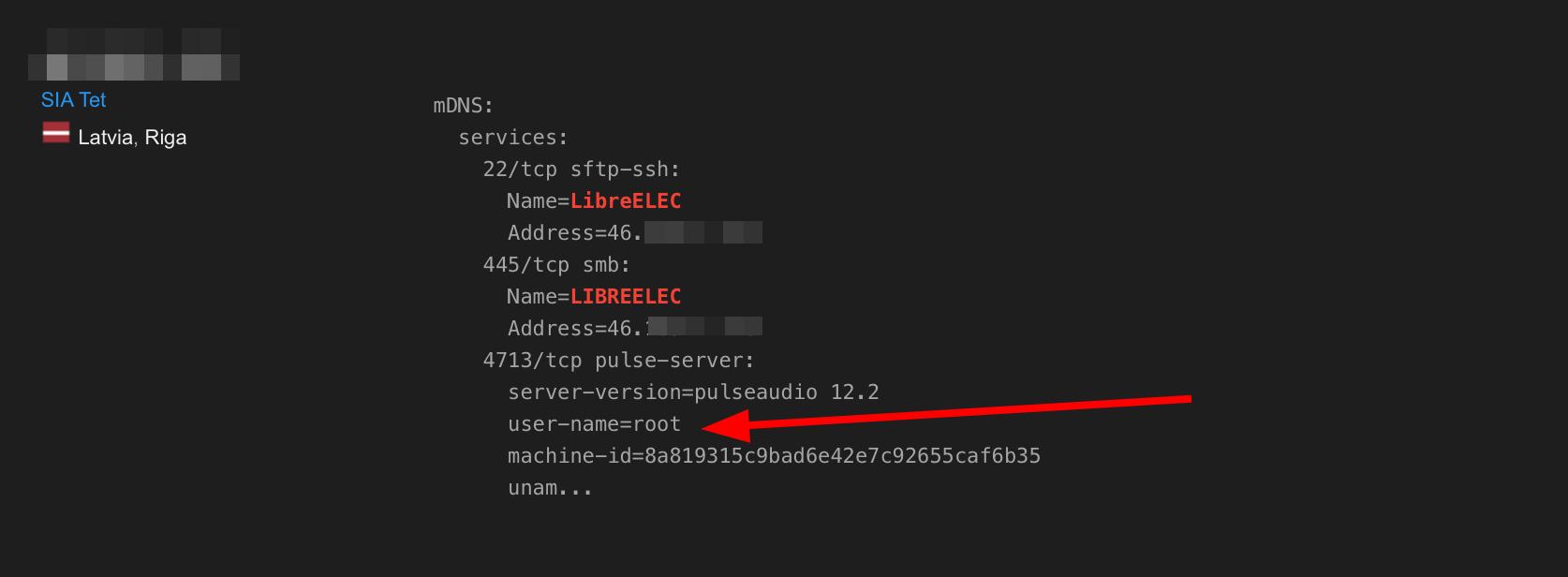

    Wahrscheinlich wird mir schlecht werden, wenn ich mal Shodan anwerfe und nach "LibreELEC" suche ;) ....aus gegebenen Anlass:
    Und da hat mich die Suche keine 2 Minuten beansprucht.
    Info: Sodann ist eine Suchmaschine für ans Internet angeschlossene Geräte.
    Und nein...ich habe nicht versucht mich per SSH darauf zu schalten. Ich will damit nur sagen, dass es solche Instanzen gibt auf die man direkt zugreifen könnte. Und ich möchte ein kleines Vermögen darauf verwetten, dass ich auf mindestens eine drauf kommen würde, wenn ich es versuchen würde. Hieße aber auch, dass meine IP dort geloggt wird und ich möchte keinen Ärger bekommen ;) :D
