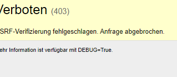

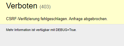

  • Habe mit dieser Anleitung (https://mariushosting.com/how-to-install…r-synology-nas/) paperless-ngx aufgesetzt.
    Funktioniert auch soweit wenn ich mit der internen IP dadrauf zugreife: http://192.168.178.24:8777
    Zusätzlich habe ich einen reverse proxy eingerichtet, damit ich außerhalb mit https://DYNDNSADRESSE.org:1046 zugreife.
    Hier bekomme ich jedoch die angehängte Fehlermeldung ("Verboten (403)").
    Ich habe PAPERLESS_URL: https://DYNDNSADRESSE.org eingefügt.
    Im Router habe ich 1046 (TCP) freigegeben.
    meine docker compose datei ist folgende
    EDIT:
    Lösung gefunden
    anstatt PAPERLESS_URL: https://DYNDNSADRESSE.org muss PAPERLESS_URL: https://DYNDNSADRESSE.org:1046 verwendet werden

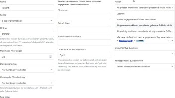

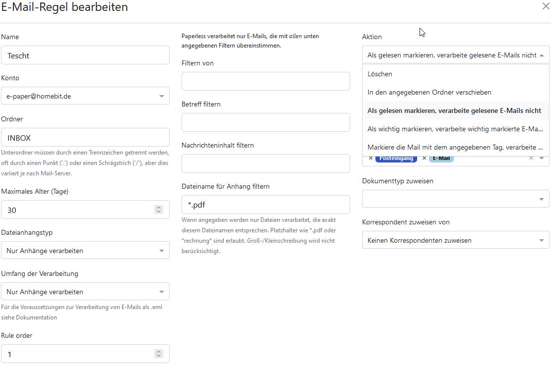

  • SMB1 ist tot, fertig.
    In den E-Mail Regeln kannst du löschen definieren, klar.
    ich würde dann aber sagen, du richtest dafür ein Separates Postfach
    ein, damit er nicht mal ausversehen was falsches löscht ;). Ich mach das
    bei mir so - soll der Mail Anhang ins Paperless, dann schiebe ich die
    Mail in das andere Postfach / Leite es weiter.
    Weiterleiten ist halt nicht perfekt, weil absender dann verschieden. Aber es geht ja hauptsächlich um den Anhang. Alternativ kann man ja das zusätzliche Postfach am Endgerät zusätzlich einbinden und schon kann man auch sauber rüber verschieben.
